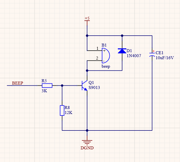

QQ_1768658609472.png 这是我的蜂鸣器接法
程序里设置的是引脚高阻态,也没有控制蜂鸣器,但是一上电就要怪叫

阻抗 干扰

电源加
100nf
驱动换
MOS

用示波器看控制脚波形

这种有源蜂鸣器完全可以直接用IO带的,不需要三极管,也不用并联那个二极管

上电复位如果是准双向口,你设置IO前应该会叫的,反逻辑控制输出
