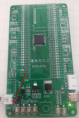

板的背面5V就是VCC,万用表测量不通是什么原因?

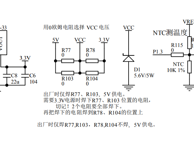

发表于 2023-5-13 18:20:41 | 显示全部楼层
看看R77和R103阻值

发表于 2023-5-26 15:30:35 | 显示全部楼层
我的量着是通的
