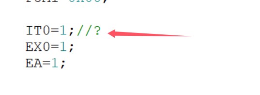

注释出现问号,是什么原因?

不是你自己加的?编码格式不对?

可能是文件编码的问题

是我自己输入两个斜杆备注文字会出现问号,

可能编译器不认识这个字

字体设置不对
