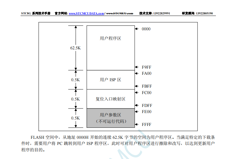

编写了自己的isp程序以后,那还能继续之前的下载吗?我怕自己编写的isp不完善,要重新编写的话,单片机就写不进去了

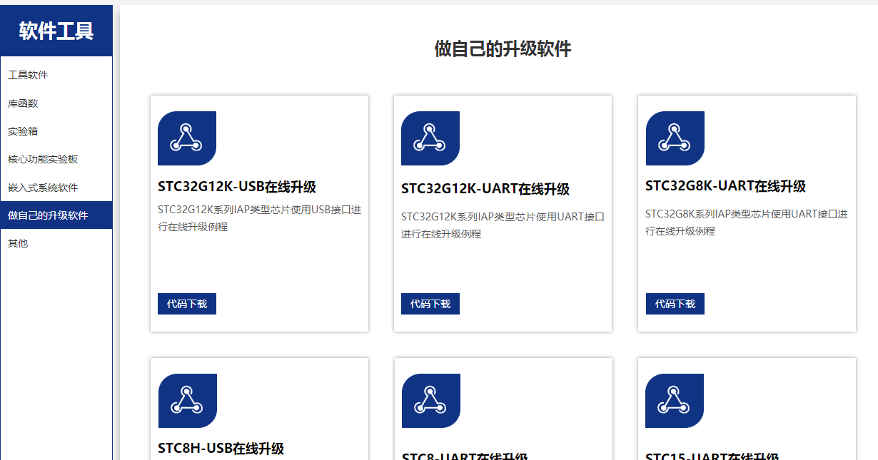

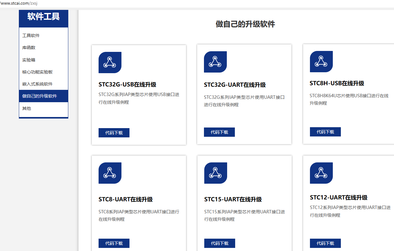

参考下面的完善演示程序改写下【通信接口,通信协议】部分
深圳国芯人工智能有限公司-在线升级 (stcai.com)

无线升级,用上面的演示程序,改成你自己需要的引导码(Bootloader)

不会影响原来的引导码。  详情 回复 发表于 2023-5-18 09:58

是不是只要地址跳转到用户ISP区,然后就不用管了哈,用户isp区域自带擦除程序的吗?
用户ISP区的引导码要自行编写,可以参考我司官网的例子:  详情 回复 发表于 2023-5-24 11:21

你们这个我看过了,是上位机直接下载,我想把单片机划分3个区域,一个boot,一个app1,一个存储区域,然后通过串口固定通讯协议把代码存到存储区域,在将存储区域的代码写到app1里面,好像你们这个例子不一样啊
例子只是提供方法,实际可以按此法移植即可,授之以渔,不授之以鱼。 你可以先下载到存储区(可以外挂一片便宜的FLASH,可以存很多内容),下载完成,校验通过,就可以拿去更新了,还可以恢复出厂时的代码,多好。  详情 回复 发表于 2023-5-24 14:38
