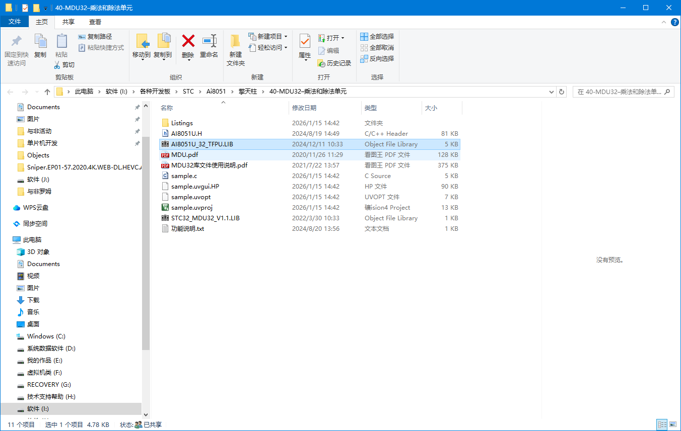

首先,在工程中加入了AI8051U_32_TFPU.LIB文件,没做其它特殊设置,

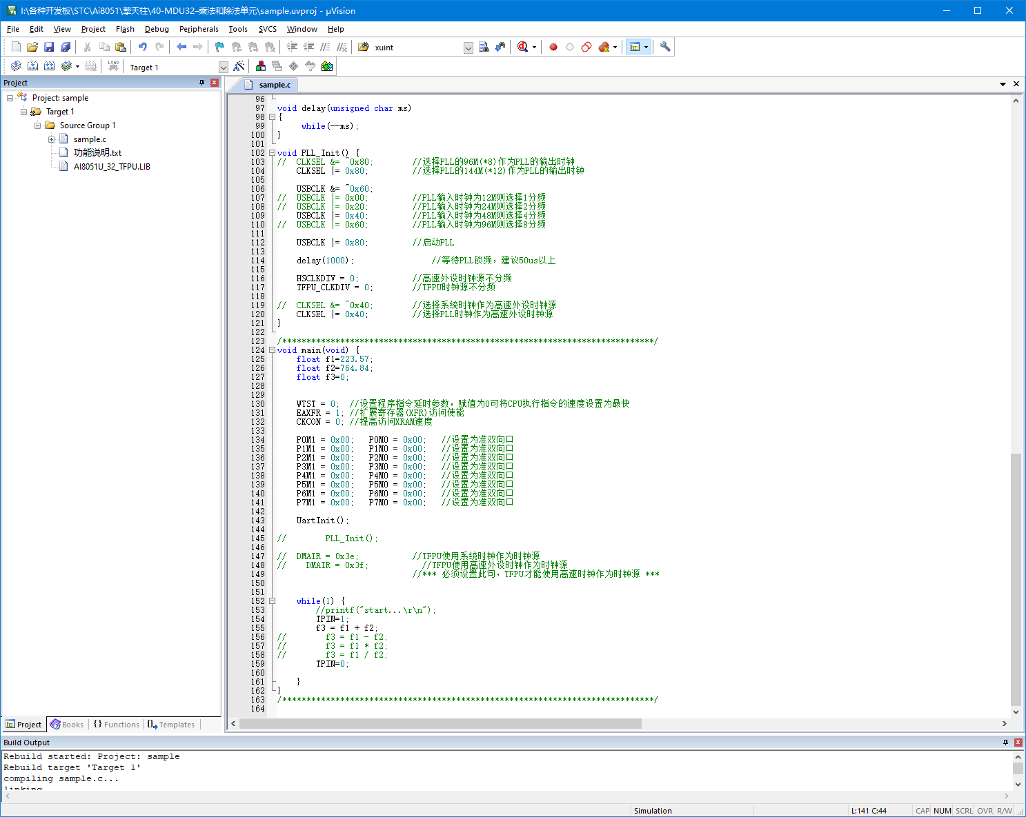

没做什么设置,陈旭代码如下:

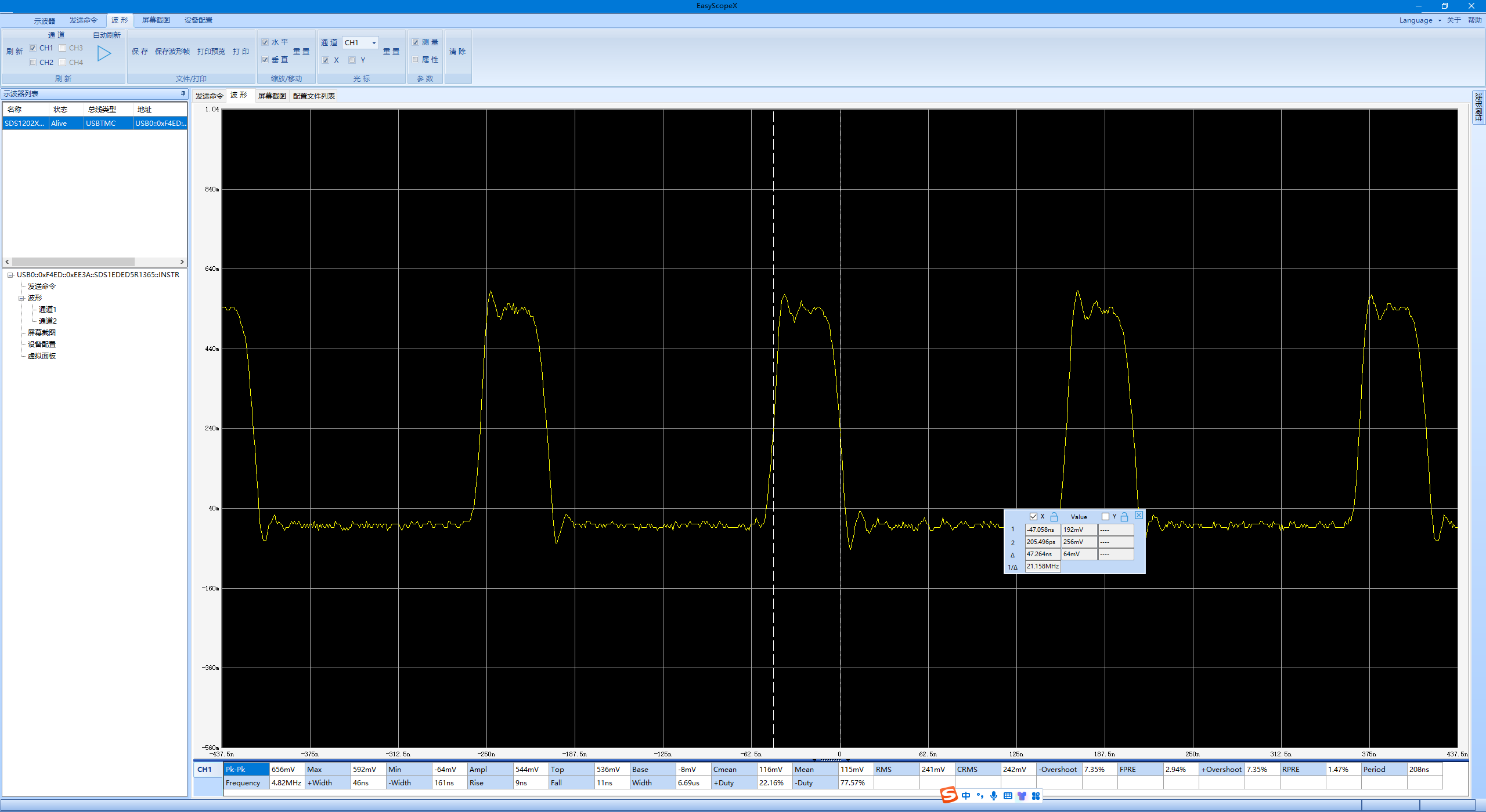

运行后,示波器测试的状况:
47.264纳秒
然后去掉lib,注释掉与TFPU有关的代码:
PLL_Init();
DMAIR = 0x3f;
也就是没有TFPU的支持下,同样的浮点数加法运算,
46.853纳秒
主频设置为24MHz,
从结果来看,好像TPFU没起作用啊。
这是什么原因呢?
