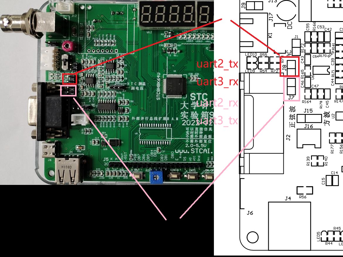

J7 J8  的 4个 引脚 分别 是 ?   这里是不是有两个引脚可以直接连接 Link1d  和 电脑通信?

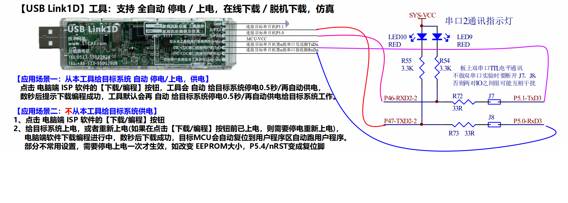

发表于 2026-1-13 15:40:06 | 显示全部楼层
深圳国芯人工智能有限公司-实验箱
看原理图
LINK1D 不用的 另外一组 串口,去接 实验箱的 其他串口
