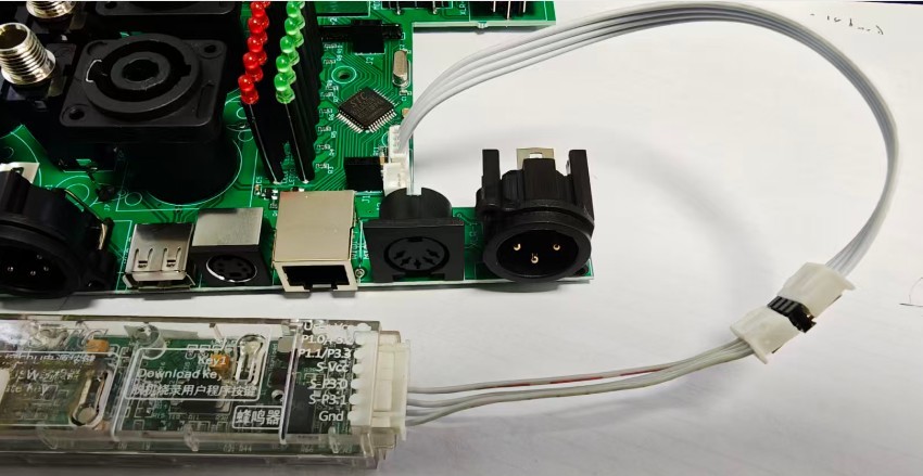

1、芯片 STC89LE52RC
2、下载软件版本 V6.96N
3、波特率 默认的不行,改了2400也不行
4、芯片握手呢呢该成功 但是擦除失败,如图
5、下载器是STC U8W MINI
6、烧录时 直接下载器供电方式   如图

发表于 2026-1-12 13:19:33 | 显示全部楼层
AI*** 发表于 2026-1-12 11:13
U8W-MINI更新固件教程视频:重新制作U8W-MINI主控芯片-功能演示-STC单片机教学视频 国芯人工智能技术交流网 ...
按你的操作步骤都做了还是一样的现象

1,下载时,保证 P3.0/P3.1未接其他电路
2, 用最新的 AiCube-ISP-V6.96O
https://www.stcaimcu.com/data/do ... Cube-ISP-v6.96O.zip

1.现在的线路P3.0  P3.1是没有使用的仅用于烧录
2.前一条回复已经下载了这个最新的软件
这个是批量在做的 500的货 300多个正常烧录,有200个左右烧录不了

如果是烧录器给板子供电的话,要查下是不是板上负载电流过大,烧录器供电功率不够引起,换根烧录线换个USB口试试.
可以把不能烧录的单片机拆下来,单独焊到没有外围电路的光板上测试,
如果确定单片机已经损坏,要考虑焊装和烧录操作过程中的静电防护.这个季节气候和穿衣习惯,很容易产生强静电,误触悬空的管脚容易击穿芯片

将下面的 2段线,去掉 一段,尽量
如下面
