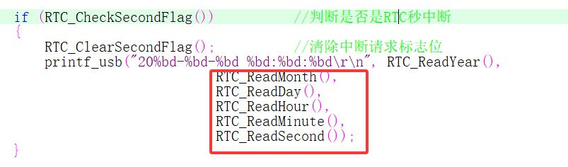

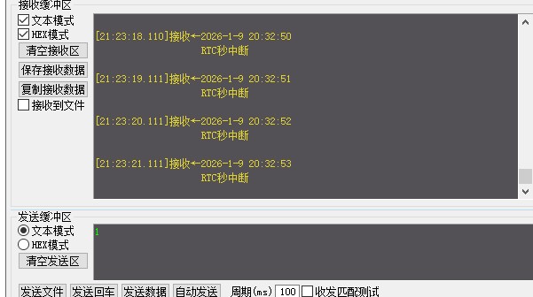

AICUBE 自动生成的RTC程序,USBCDC打印不对
是寄存器错了?

格式化符不对

发表于 2026-1-11 21:25:04 | 显示全部楼层
奇怪这样改可以。
在AI8051U中要%bd呢
