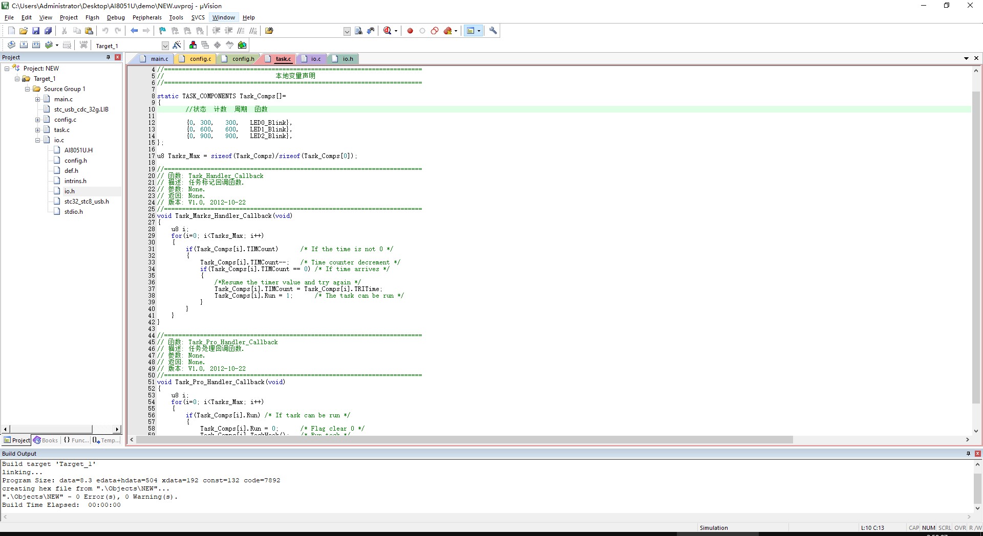

发表于 2026-1-16 02:53:03 | 显示全部楼层
使用官方的任务调度结构体。
直接拷贝写好的。
任务调度,定时器计时真是好用!跟着老师编译成功!
3个任务电灯成功
