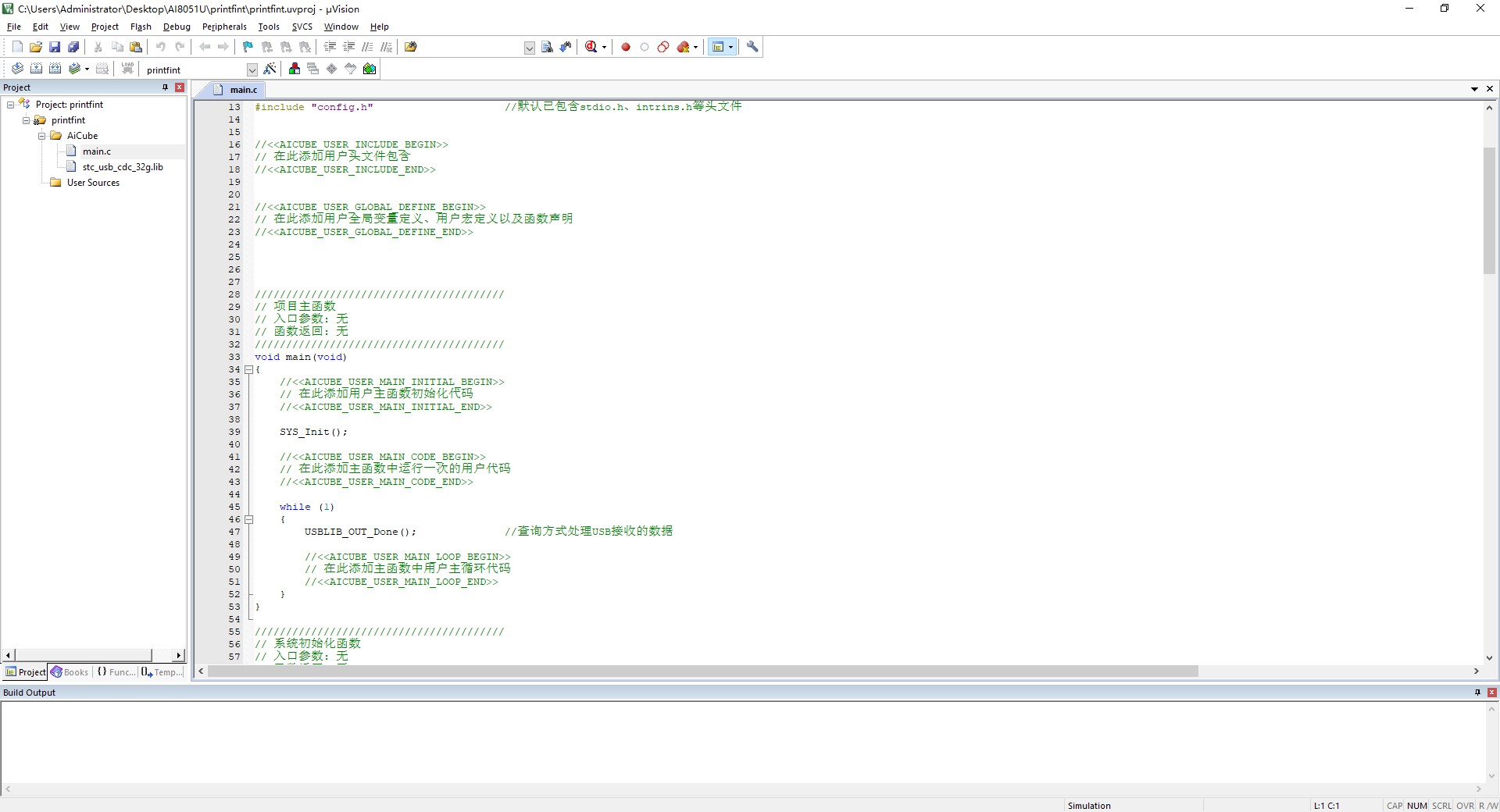

感谢STC官方举办的这个活动!作为一名嵌入式爱好者,看到“免费+包邮”送功能强大的AI8051U实验箱,还能学习USB声卡、示波器、AI语音识别等实战项目,真的太激动了!看了活动要求,要发表七集以上学习心得。万事开头难,但根据官方建议,第一步就是“依葫芦画瓢”,搞定最基础的printf_usb("Hello World!")实验。下面我就把我的详细操作步骤和心得记录下来,希望能帮到同样入门的小伙伴,也作为我的学习打卡第一集!
实验目标在AI8051U实验箱上,通过USB-CDC虚拟串口,向电脑的串口助手软件循环发送“Hello World!”字符串,并实现便捷的USB不停电下载。
步骤一:搭建开发环境——添加型号与头文件

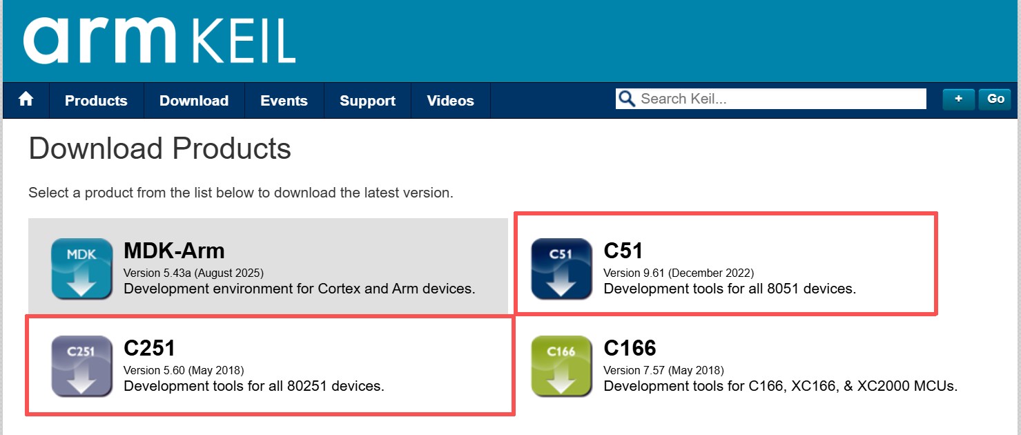

keil官网下载C51、C251并添加。

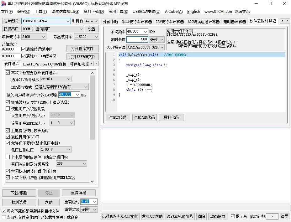

官网下载ISP。
添加型号!

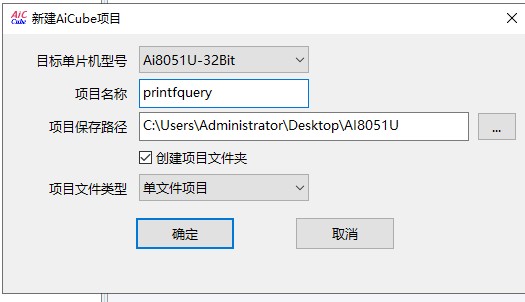

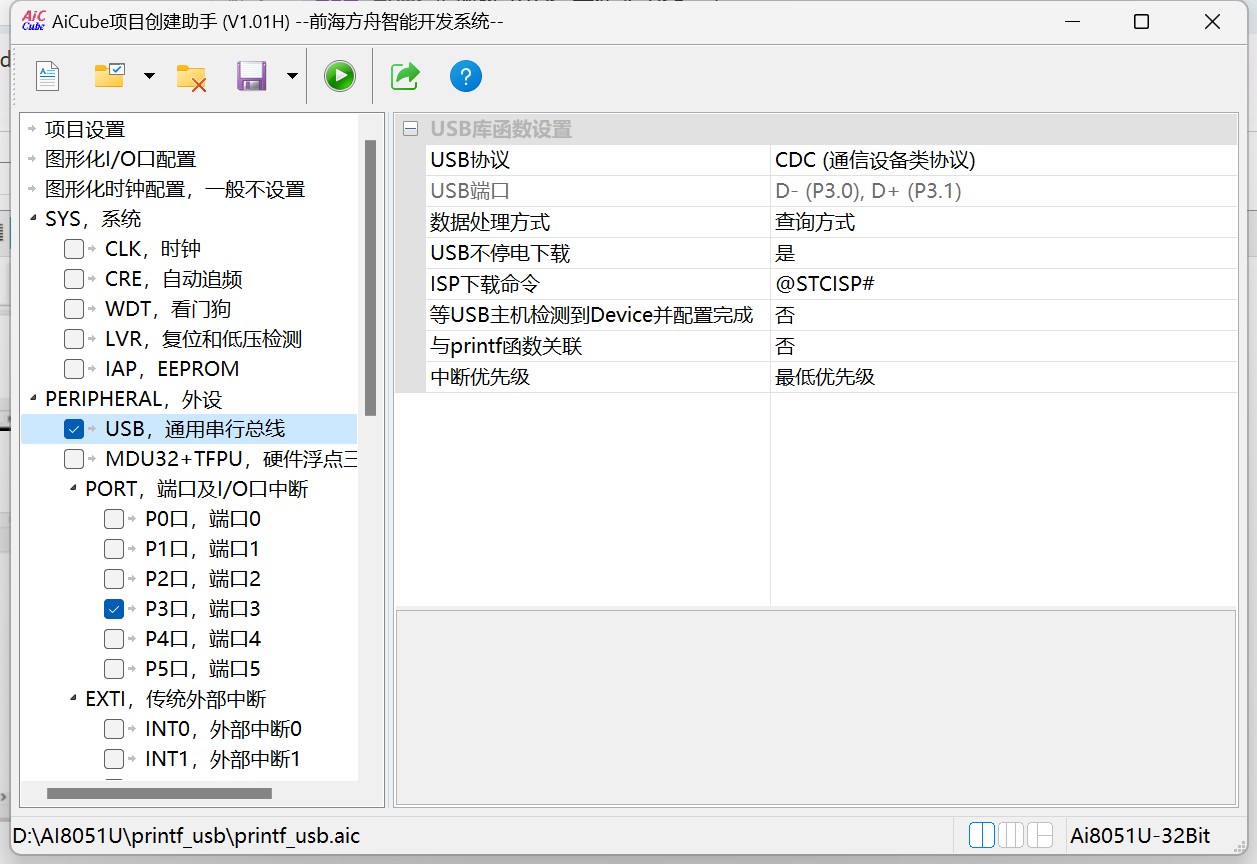

有了AICUBE,就是方便。创建新项目!

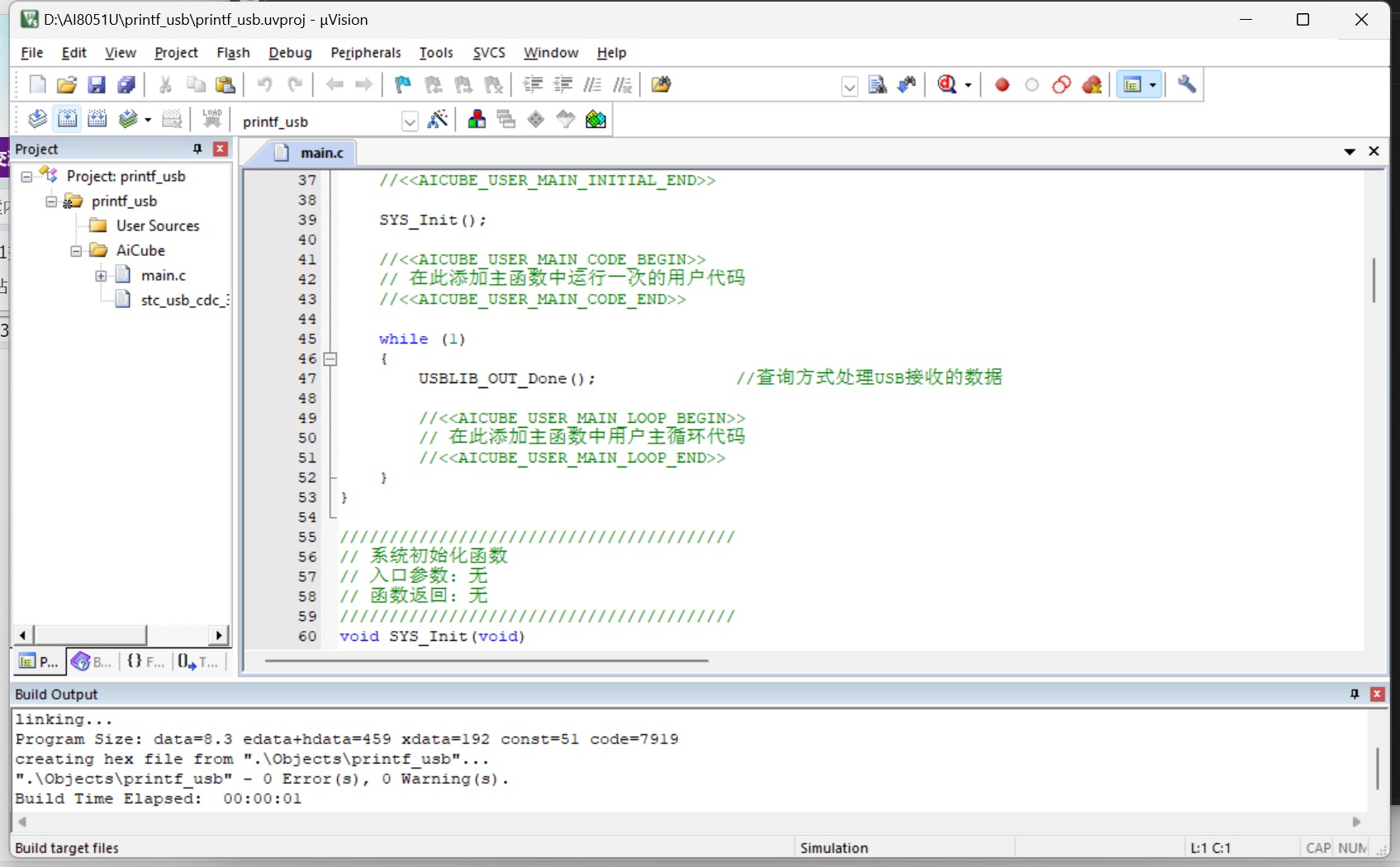

发表于 2026-1-10 21:27:48 | 显示全部楼层

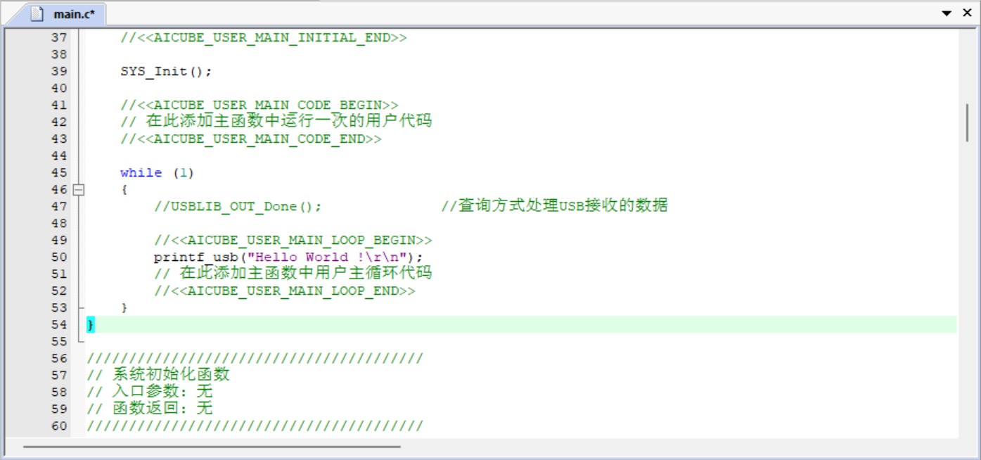

代码生成完毕,还是挺简单的。

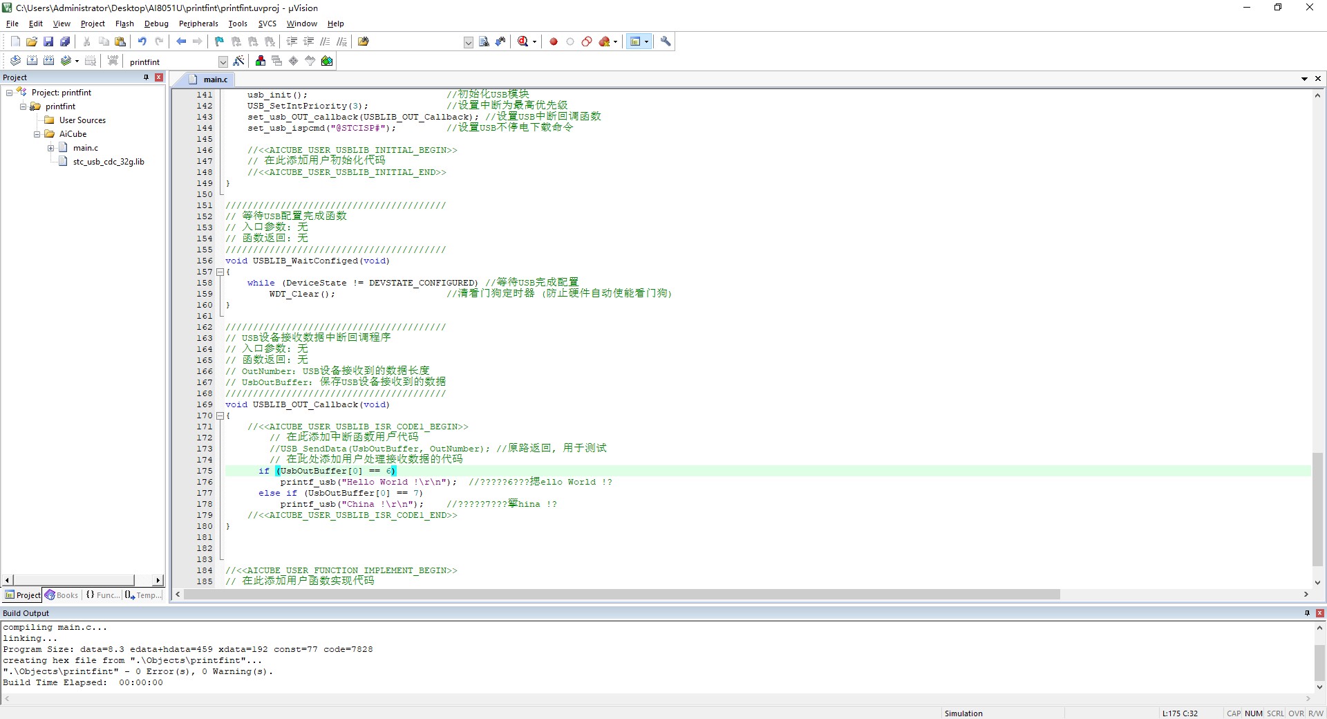

打开深圳大学示例代码,复制到主循环里。

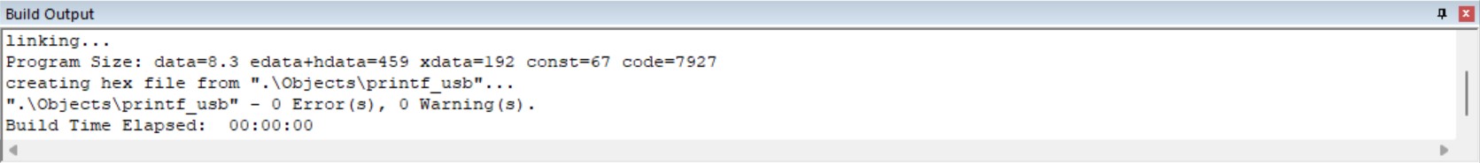

编译没有问题。

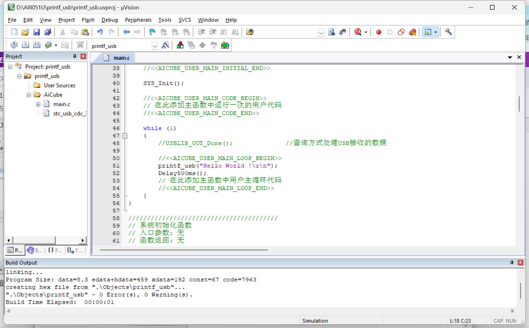

发表于 2026-1-10 21:36:25 | 显示全部楼层
教程里面速度太快,给个延时函数。
编译没问题。

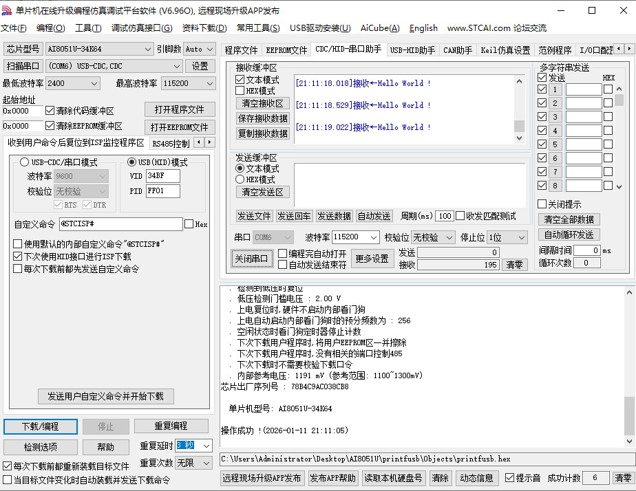

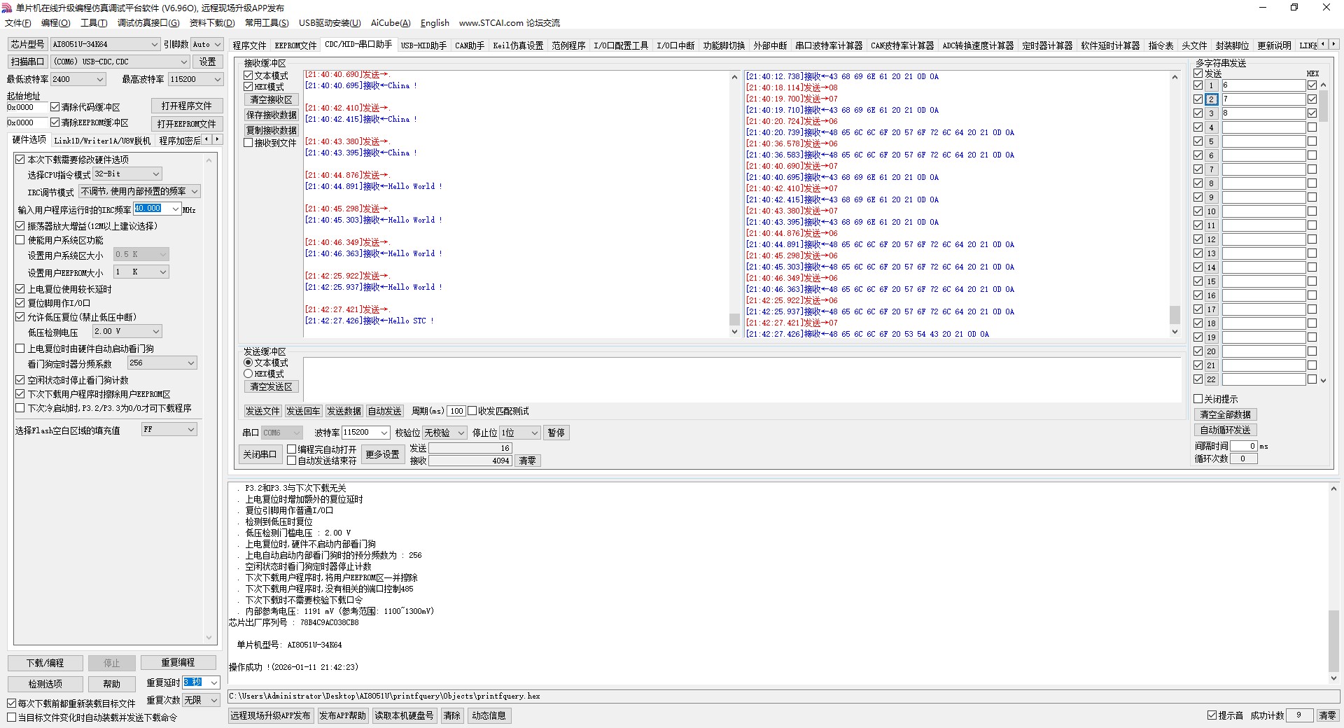

发表于 2026-1-11 21:11:50 | 显示全部楼层
第一个实验成功!!
换一下文字也成功!

复制案例代码,编译没问题。

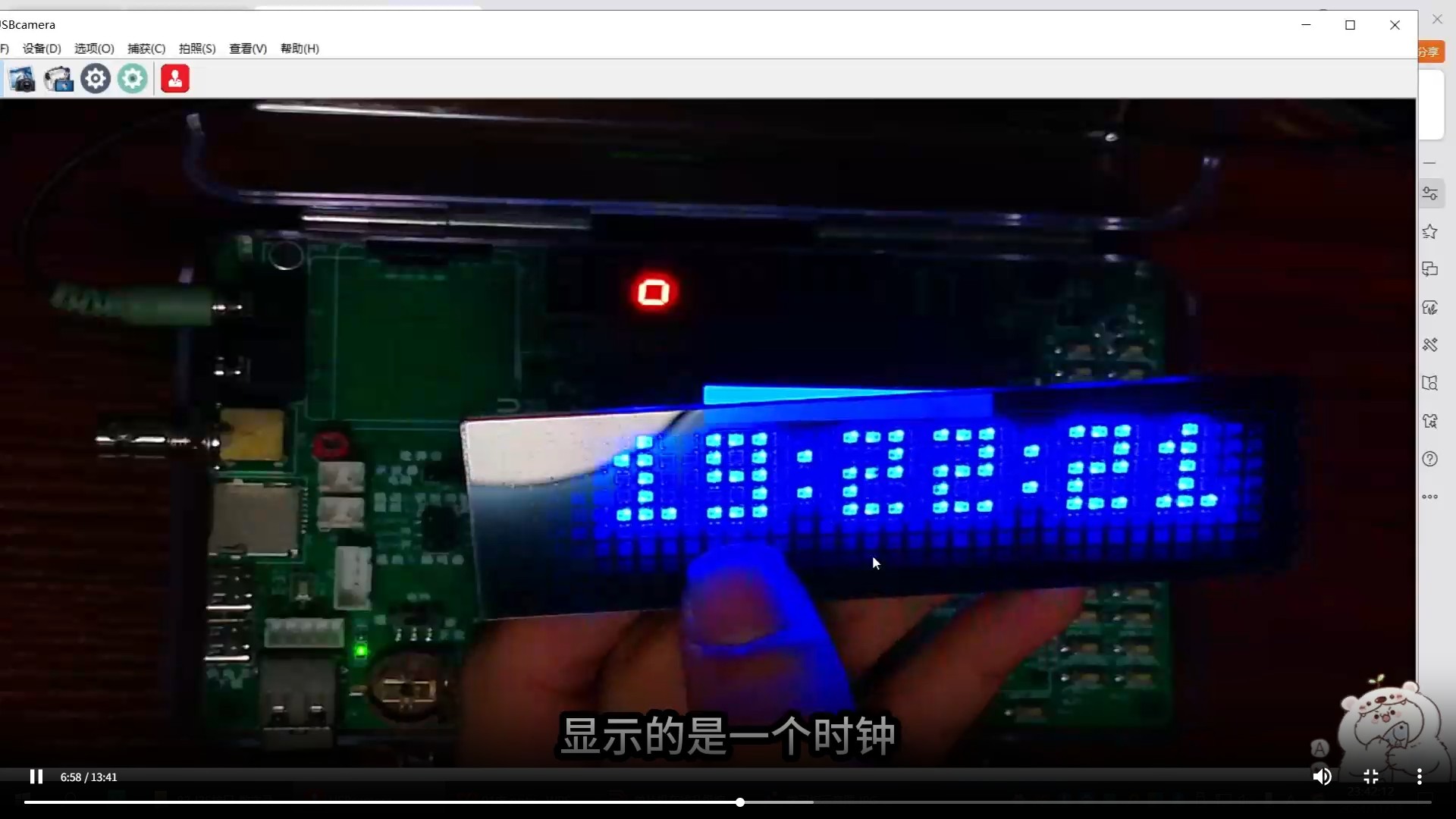

发表于 2026-1-12 00:46:44 | 显示全部楼层

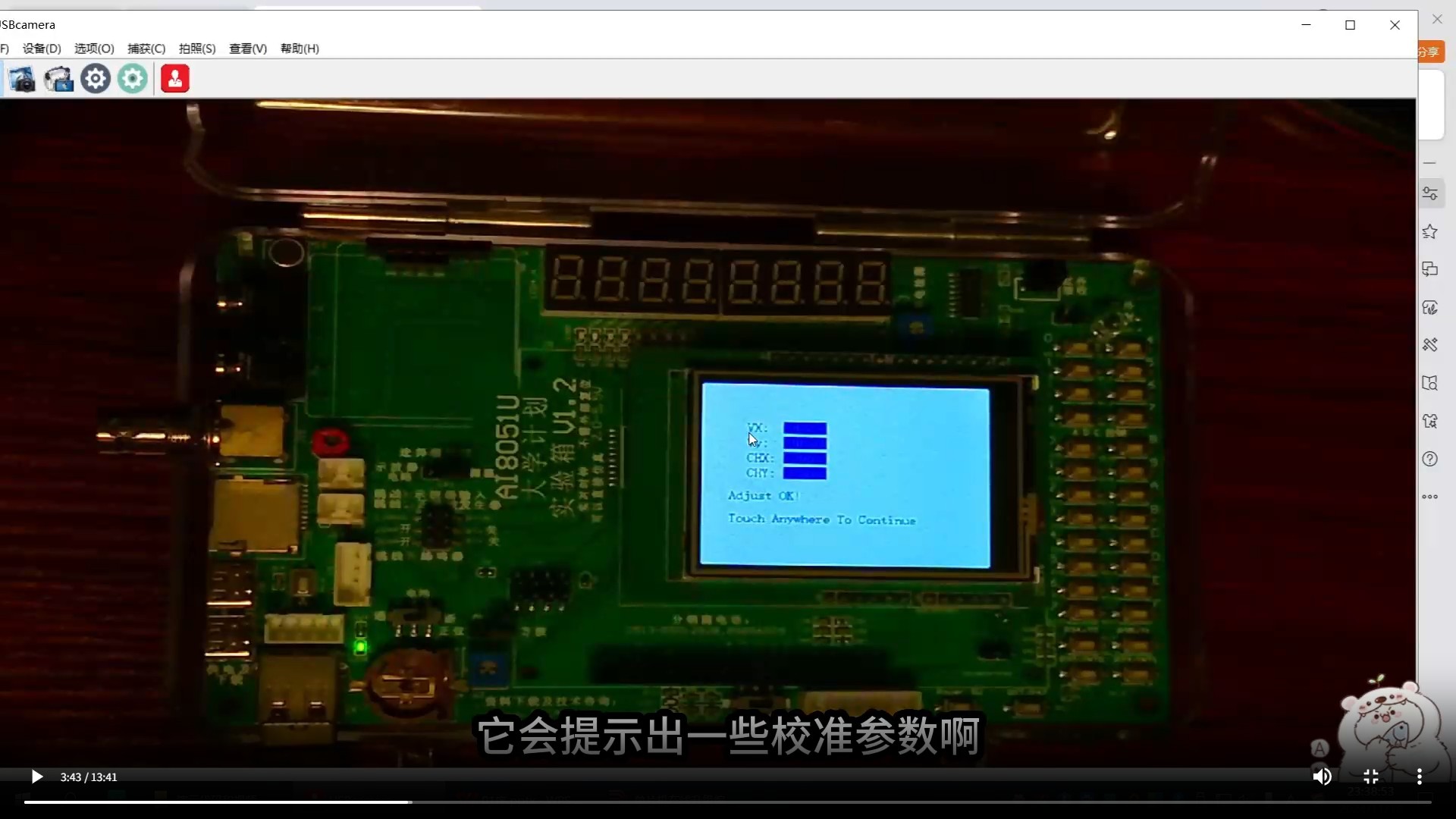

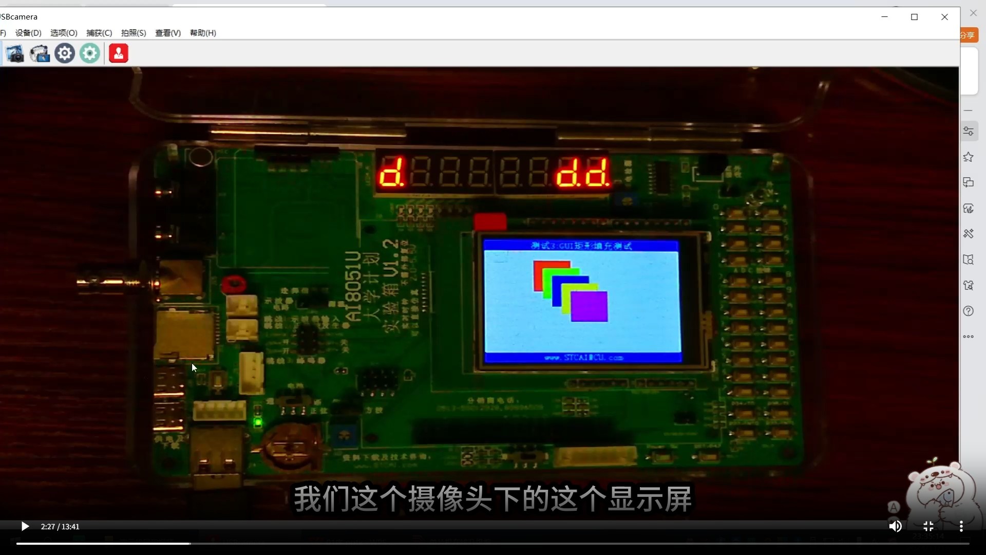

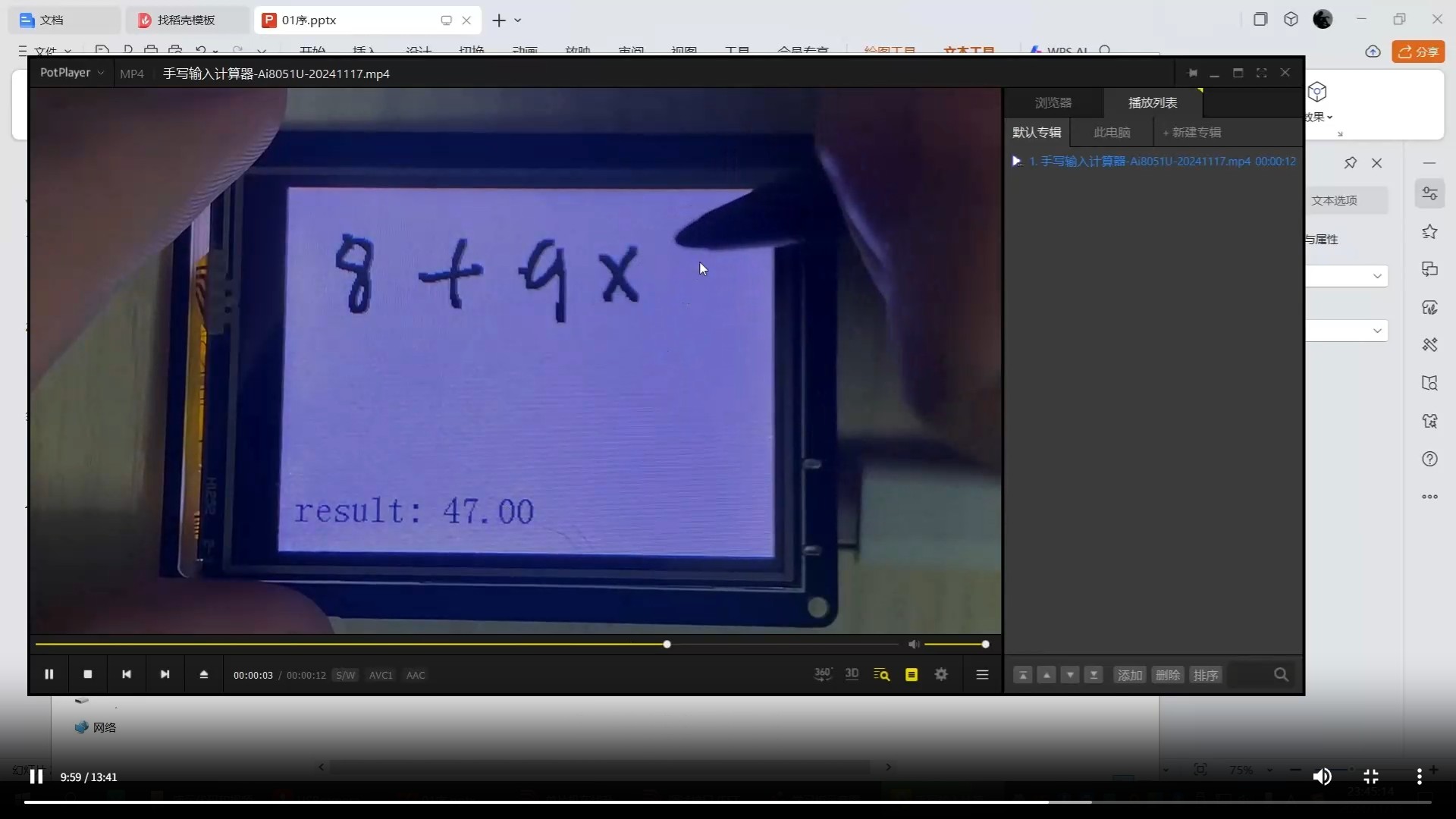

现在开始学习8051U深度入门到3251大型实战教学视频》第一集
看样子比我以前用过89C51和8H8K64U功能强不少,而且不到2块的价格非常划算啊,当初买DIP28的8H8K64U都得2块多。
带彩屏,而且刷新率不错!
触屏功能也很完善啊。并口的速度非常棒!
I2S的录音放音功能还没用过,跟着教程好好学一下。

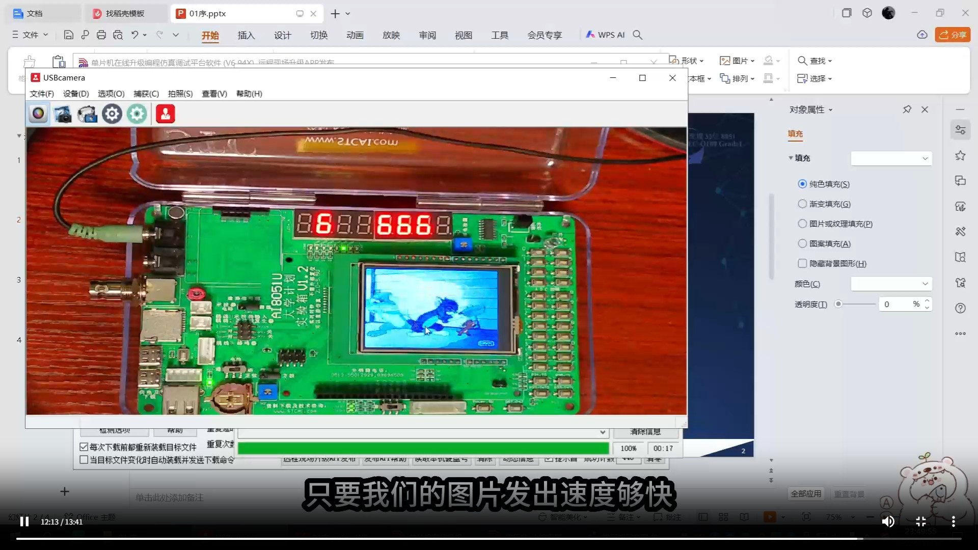

发表于 2026-1-12 00:56:11 | 显示全部楼层
PWM+DMA感觉都不像8051了。
FFT的速度也蛮快的!
这个程序是靠的什么实现的?真牛。
这个flash编程器功能好。把图转成bin,只要图够多,播放视频应该没问题了吧。
