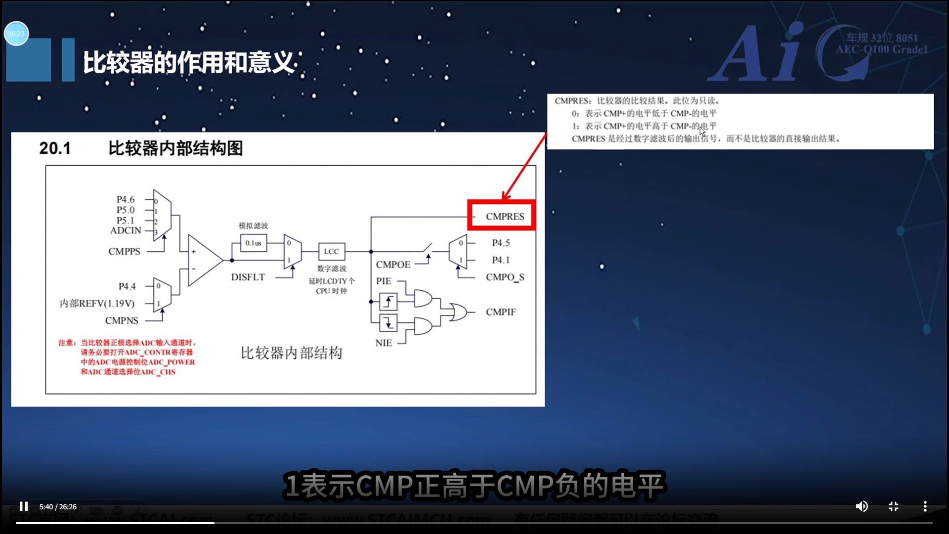

输入端和模拟滤波。

还有一档数字滤波

结果输出。

输出模式多种多样,挺好的!

直接可以选择ADC通道位,记得正确配置!

通过分压和1.19V做比较,因为P44端口基本被占用。

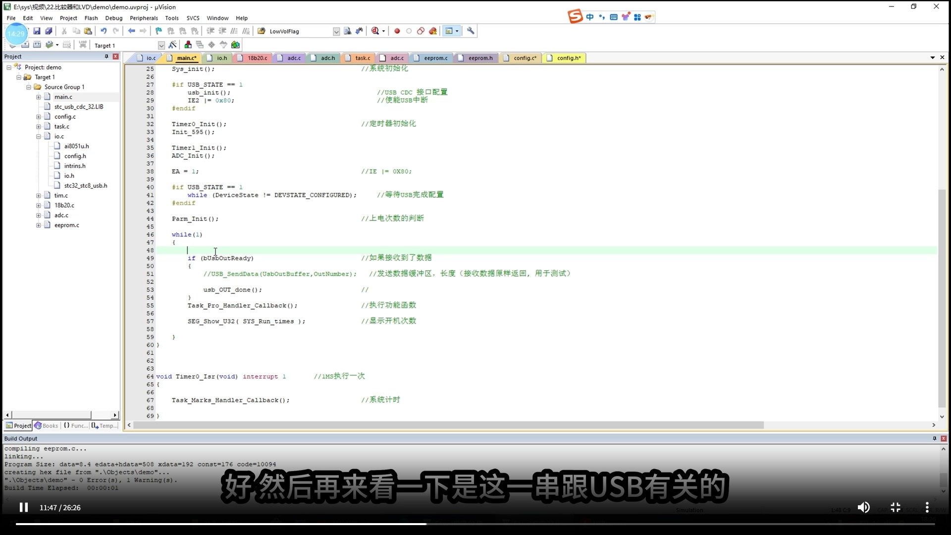

宏定义关闭USB

关掉费电的操作。

配置的函数写的很不错啊
