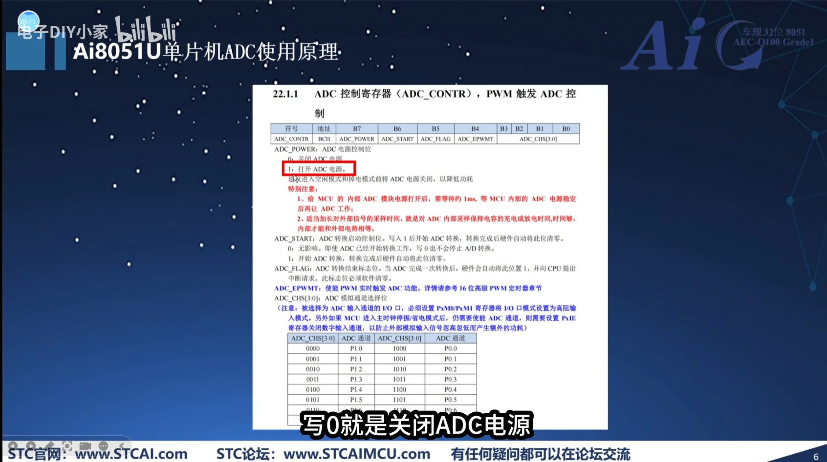

ADCONTR寄存器。

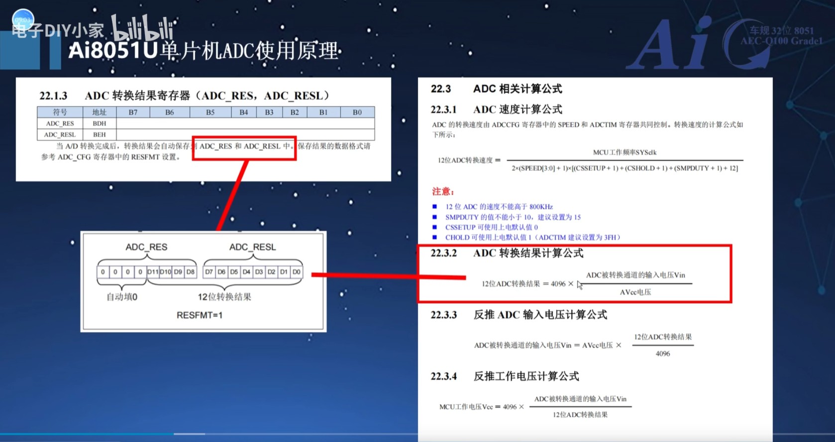

右对齐模式简单
  • 打卡总天数:138
  • 最近打卡:2026-03-31 00:08:22
361
834
834
发表于 2026-2-7 01:22:21 | 显示全部楼层
ADC转换结果寄存器。
