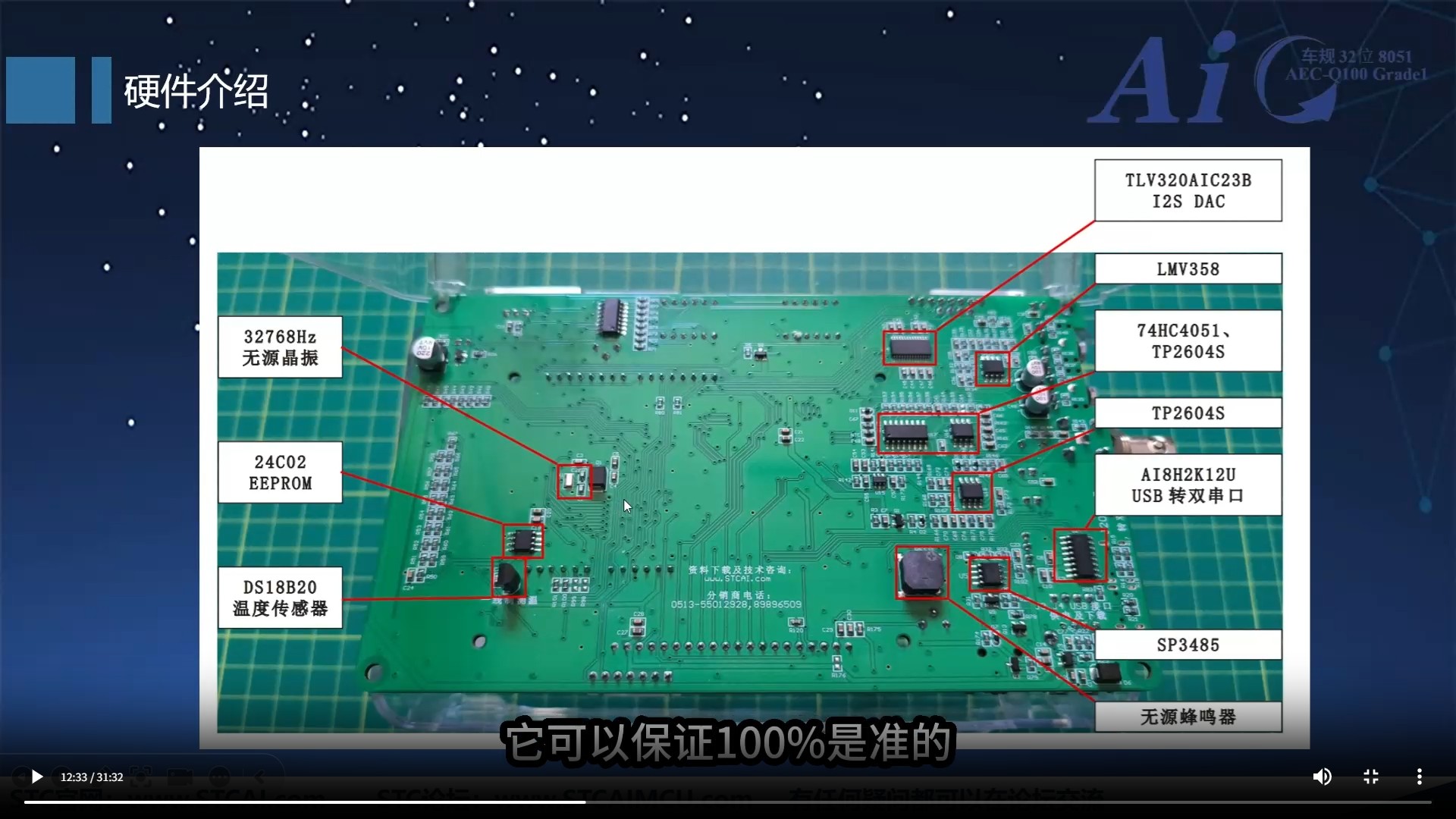

背面硬件也很丰富,原来代替CH340的是8H2K12U啊。

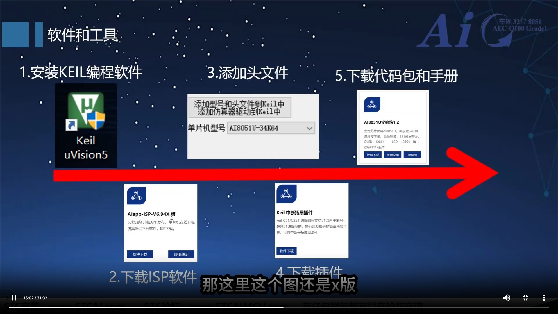

软件介绍,都很熟悉了。
顺便说一句,ISP 软件 真是更新的非常快!

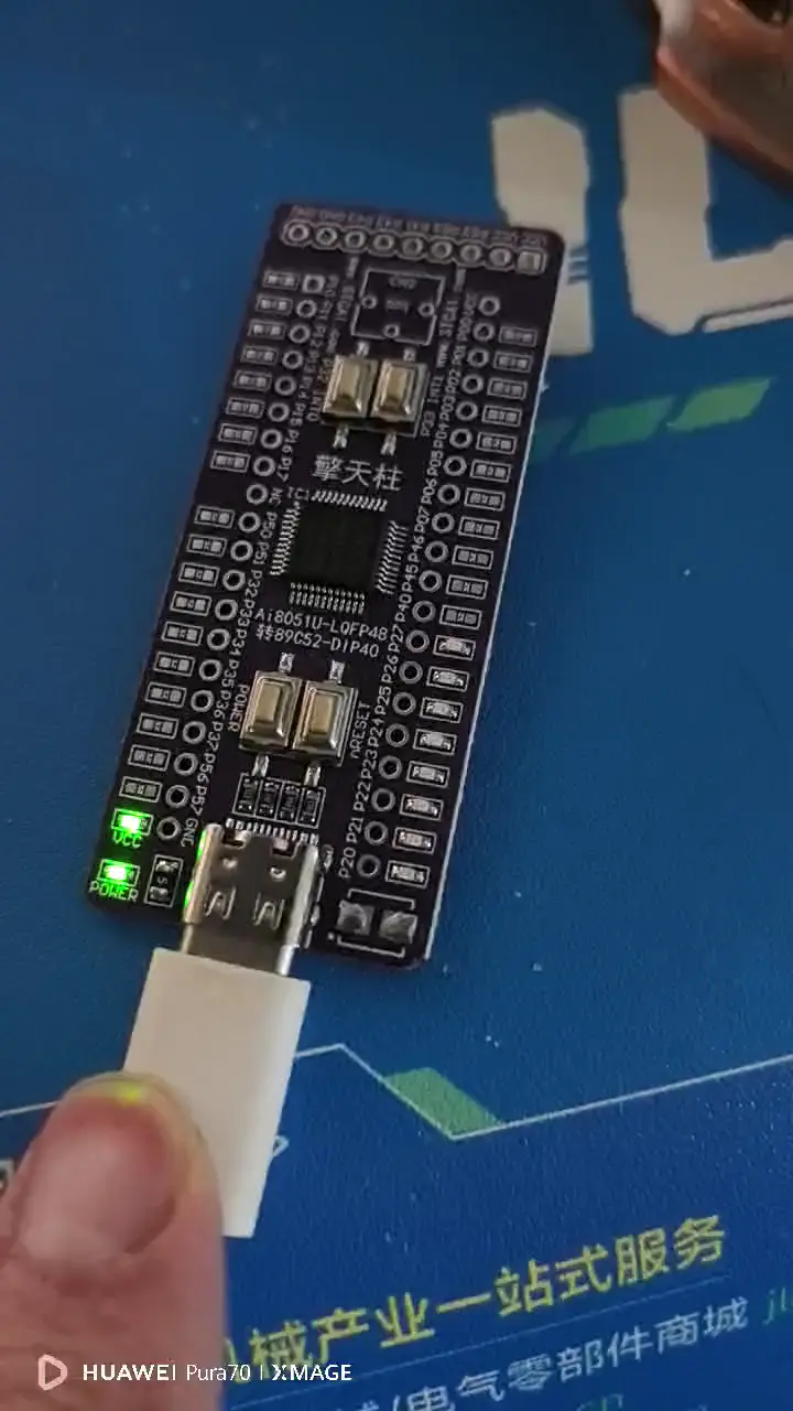

没有实验箱,用擎天柱试一下。代码没问题。
实验成功, 第二课结束。

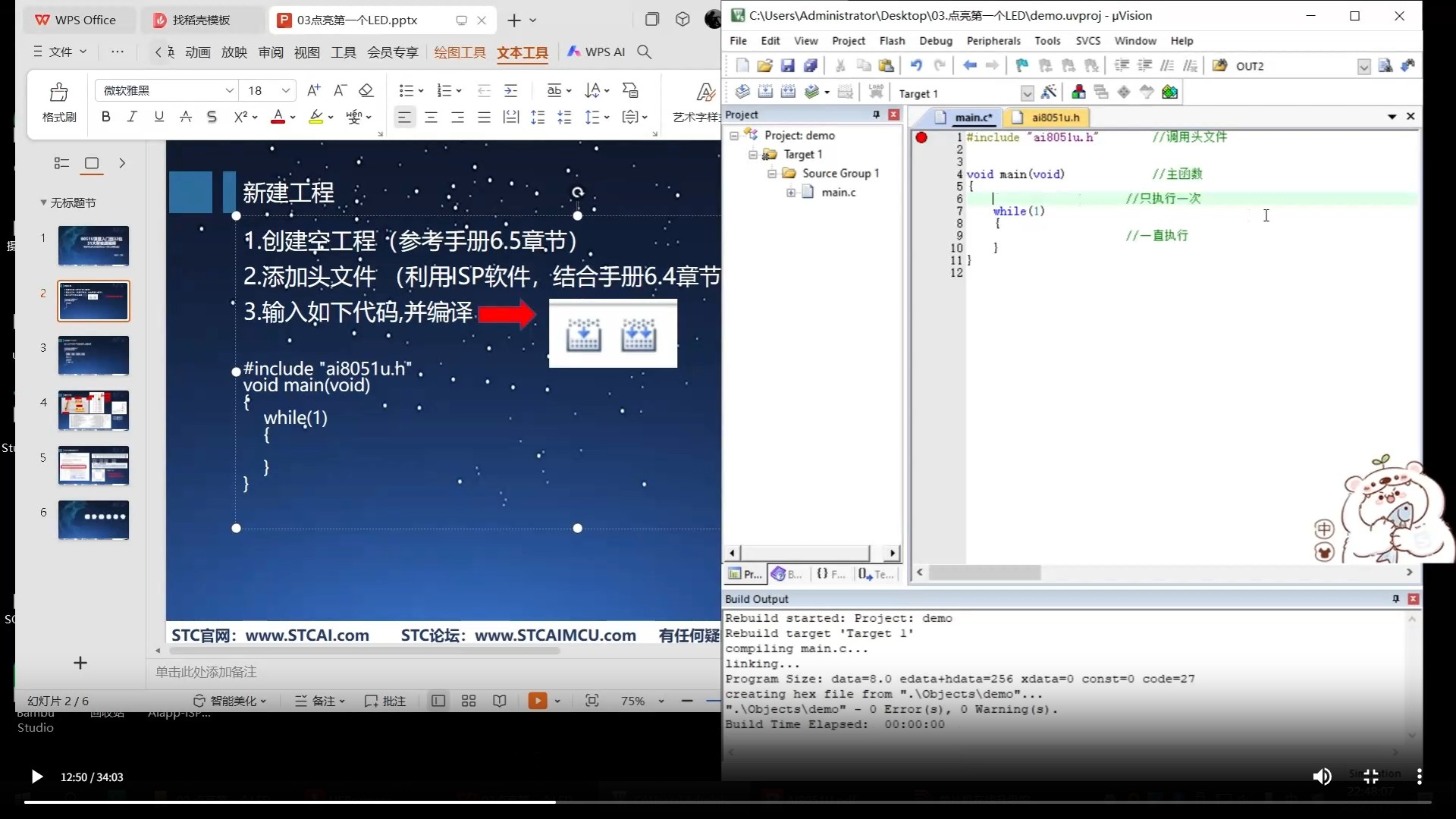

发表于 2026-1-12 21:40:33 | 显示全部楼层

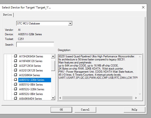

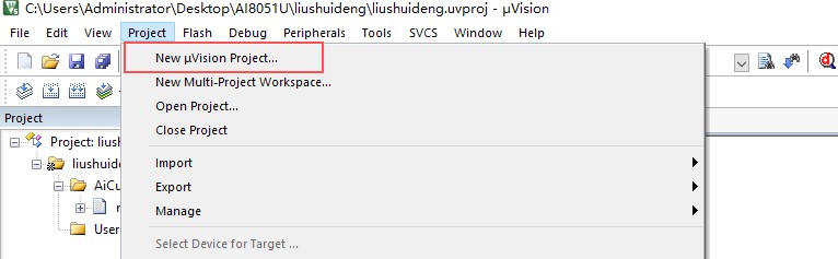

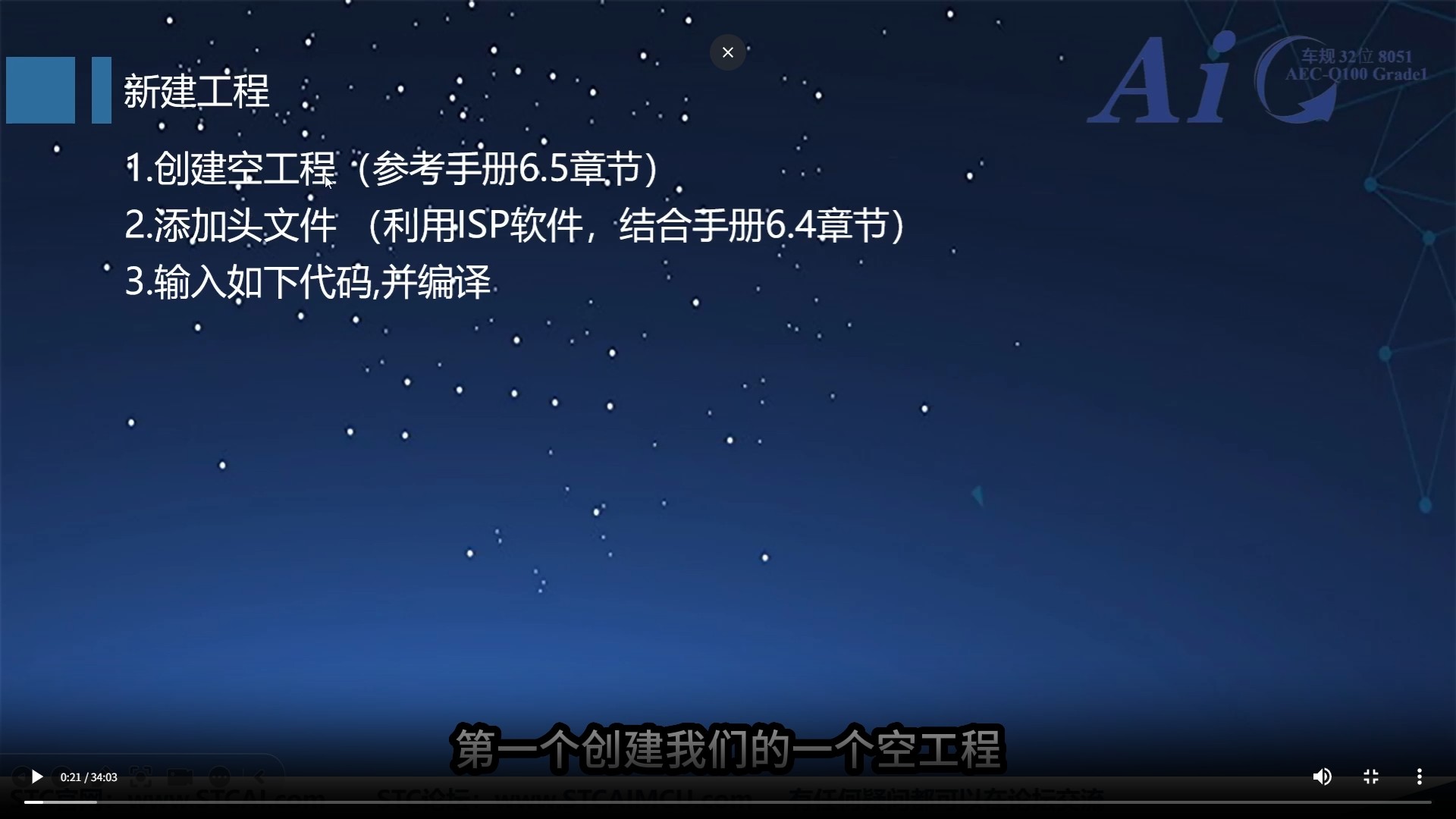

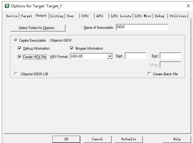

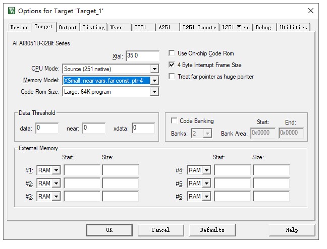

第三课开始新建工程
开始新建工程
选择对应芯片

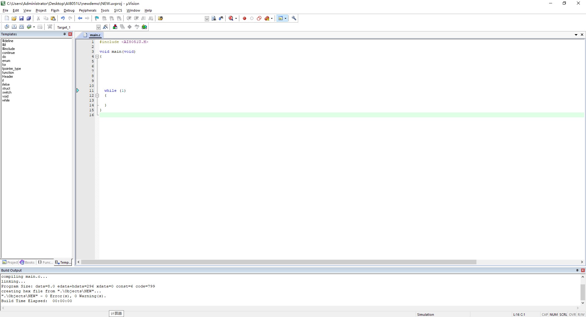

设置一下魔术棒。
添加main.c,添加main函数。

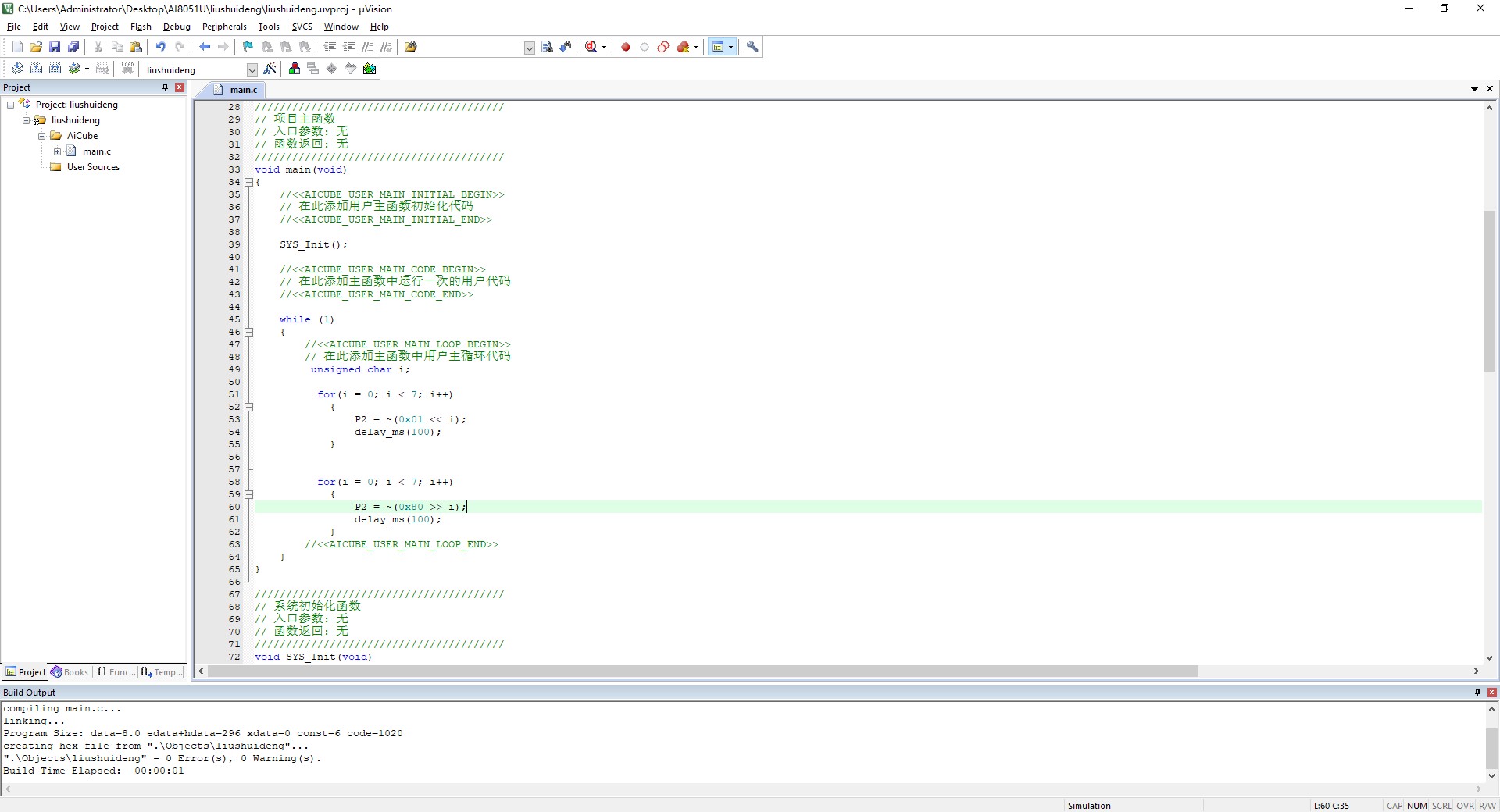

发表于 2026-1-12 22:03:06 | 显示全部楼层

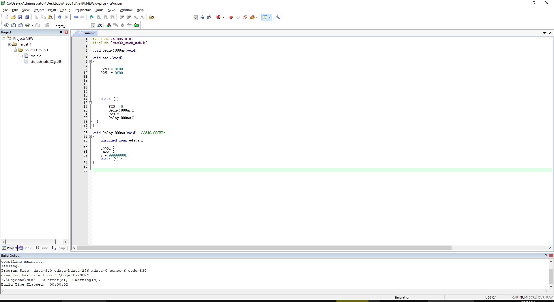

老师讲的很清楚!赞!

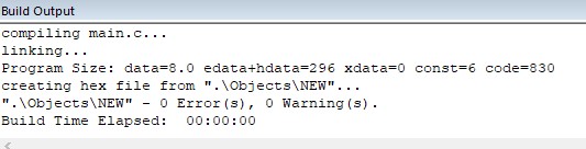

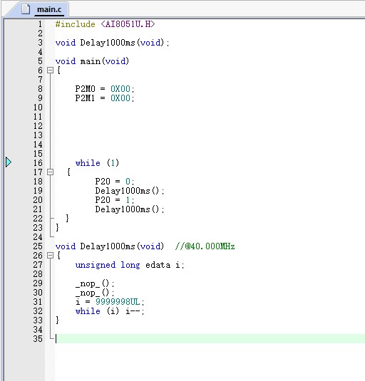

没有实验箱,继续擎天柱实验,让P20闪烁。板子上只有P20-P26这几颗灯焊上了。编译正常,烧录。
第三课自建项目点亮LED实验成功。

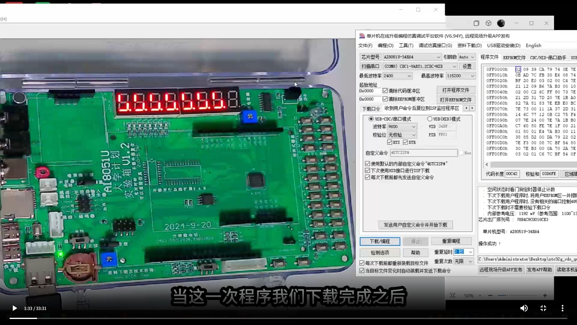

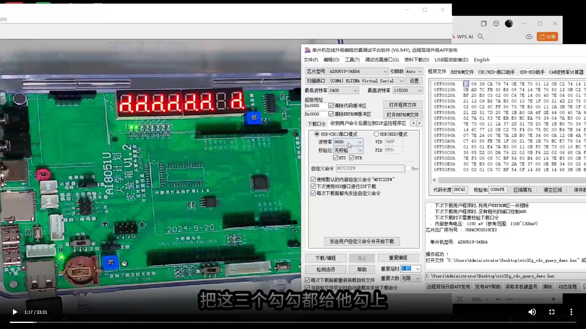

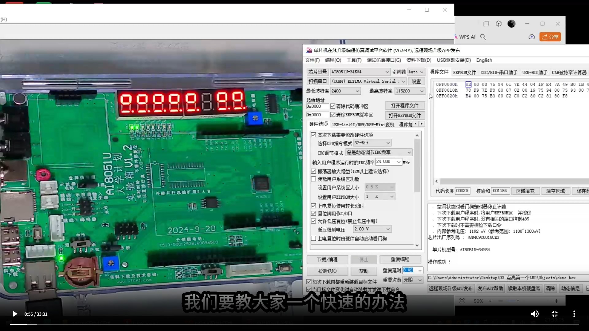

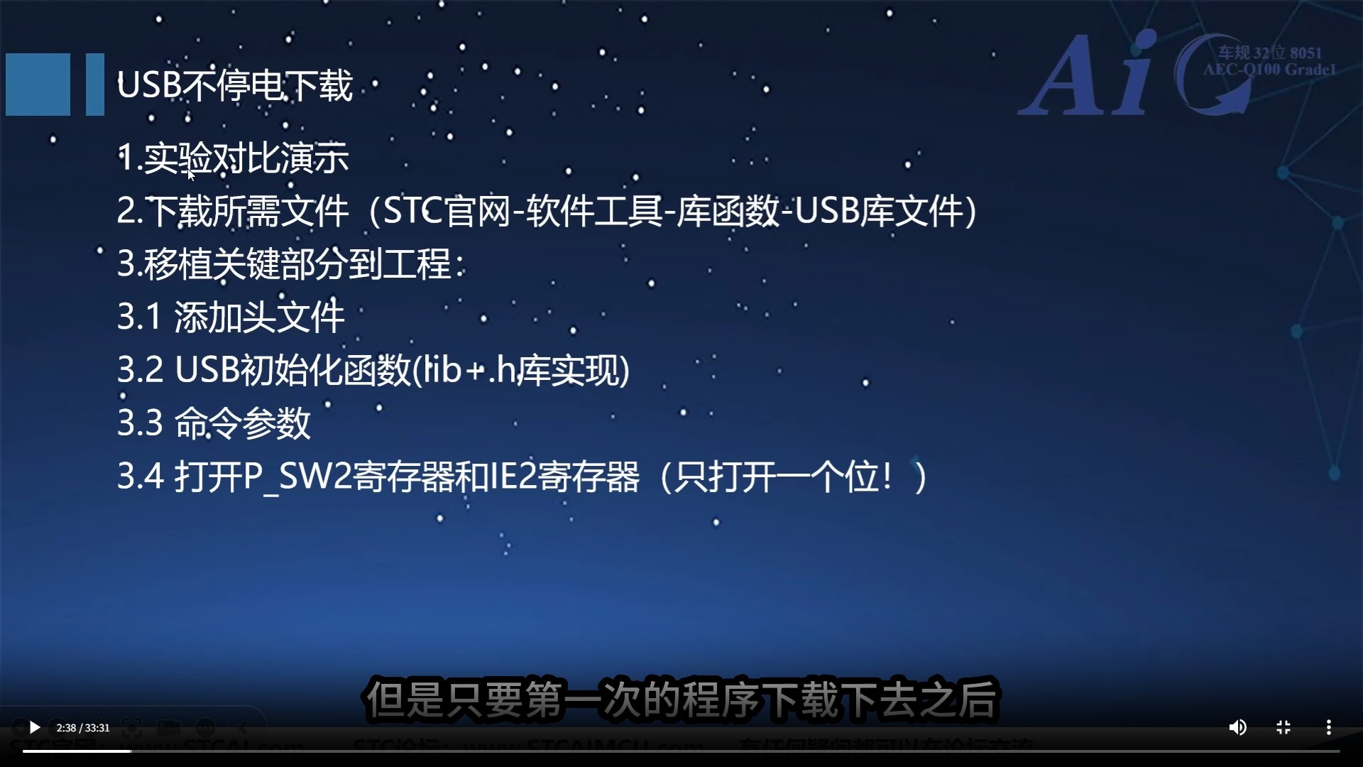

第四课 USB不停电下载
准备学习一个快速下载程序的方法。
勾上ISP这里三个选项。
直接点下载就跳到HID usb模式,确实很方便。

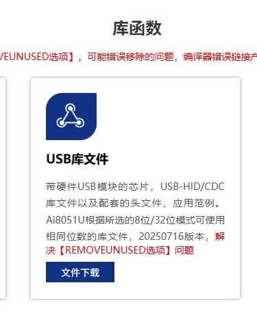

发表于 2026-1-13 22:54:52 | 显示全部楼层

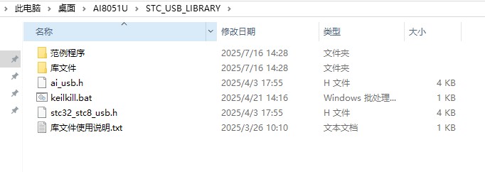

课程代码教学开始。
首先下载USB库文件。
下载并解压。
添加库文件和头文件。
