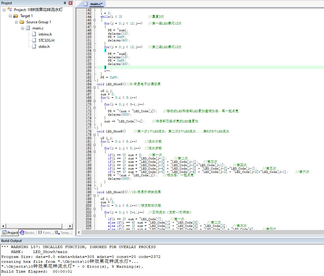

发表于 2026-1-12 20:11:33 | 显示全部楼层

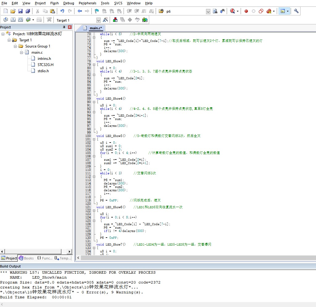

第9集
这一集内含10个LED花式流水灯效果,里面有+,-,*的逻辑计算,学的还是有点吃力了,现在也还没有完全能背出来,大砖块小哥哥的程序,计算还是有点复杂了,估计需要好还得花点时间再去复习才能掌握。
花了一天的时间,终于编译成功了。

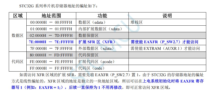

发表于 2026-1-13 08:15:24 | 显示全部楼层
第10集
  这一集讲的是上拉与下拉的电阻配置,来直接点亮LED,需要先设置EAXFR寄存器后才能修改。

发表于 2026-1-13 08:48:37 | 显示全部楼层
第十一集
  这一章讲的是特殊功能寄存器,SFR,XFR

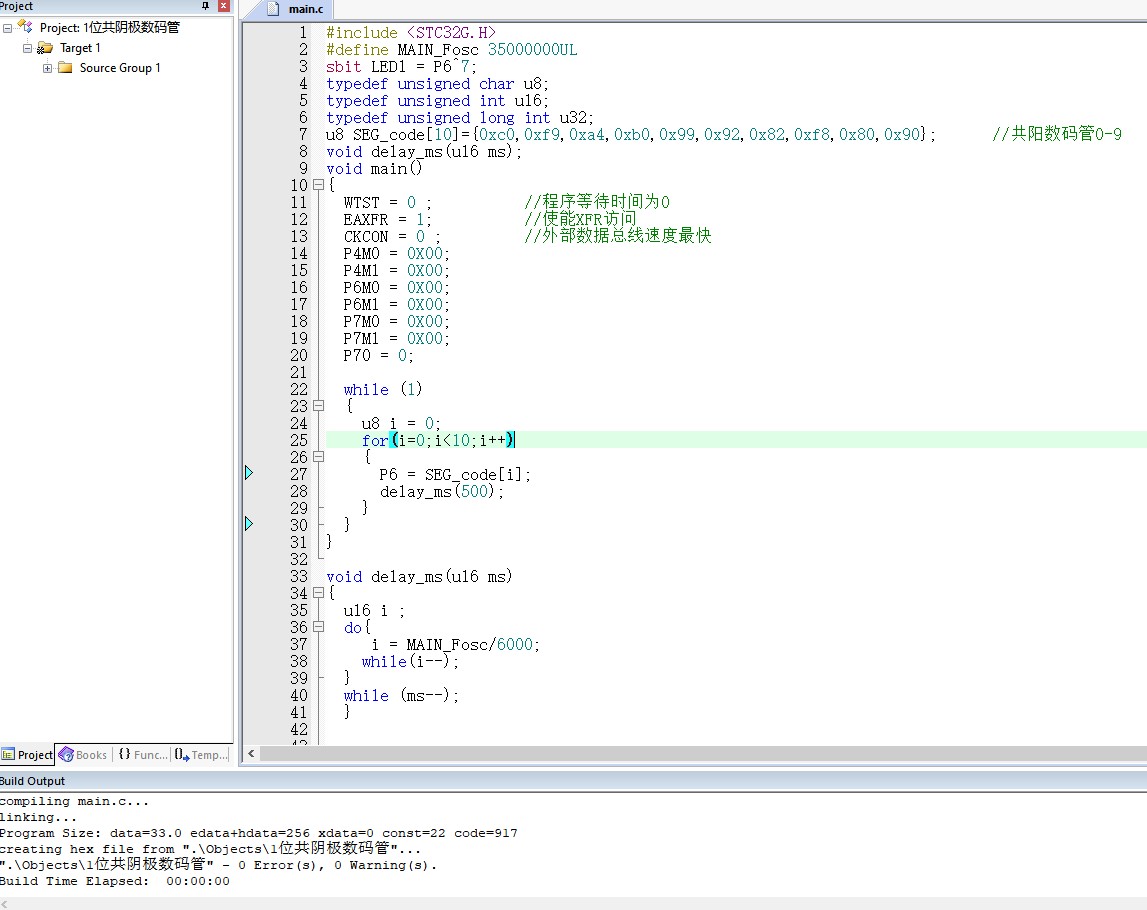

发表于 2026-1-13 11:55:20 | 显示全部楼层
第十二集
  这一集讲的是数码管的接线工作原理,共阳极数码管断码:0xc0,0xf9,0xa4,0xb0,0x99,0x92,0x82,0xf8,0x80,0x90,数字0-9
一位数码管循环显示0-9,编译成功

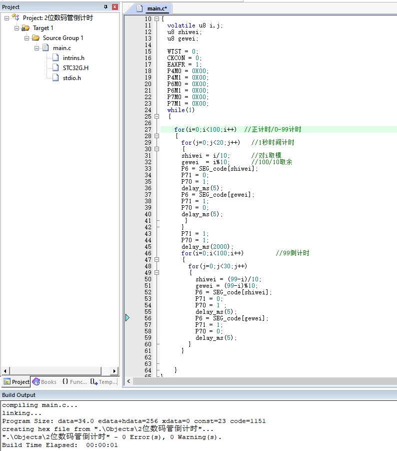

发表于 2026-1-13 15:50:43 | 显示全部楼层
第十三集
这一章实现了2为数码管,动态正计时与倒计时,采用双for循坏,延时5MS实现
编译成功

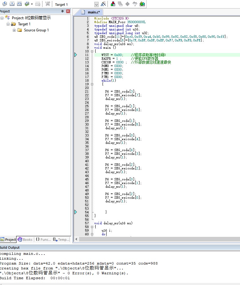

发表于 2026-1-13 20:05:50 | 显示全部楼层
第十四集
这一章用段码和位码实现了8位数码管动态显示20260113的日期
在调试过程中,第二个for循环下面少了一个分号,造成了延时异常,跳的非常快,花了些时间才排查出来.

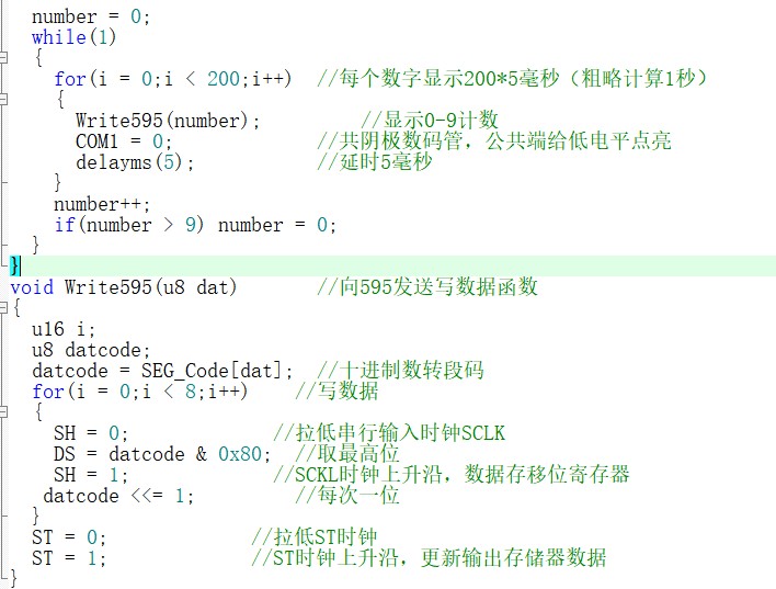

发表于 2026-1-14 10:52:04 | 显示全部楼层
第15集
这一章讲的是74HC595移位寄存器的使用,通过第11引脚SCK(数据输入时钟),每一个上升沿,第14脚SER输入往高位移动1位,8个输入时钟就完整了一个字节8位的数据,然后通过输出存储锁存器第12引脚的上升沿来,让输入存储器的数据,移动到输出数据存储器中,这时候并行Q0-Q7输出.
以下为单个数码管0-9显示代码

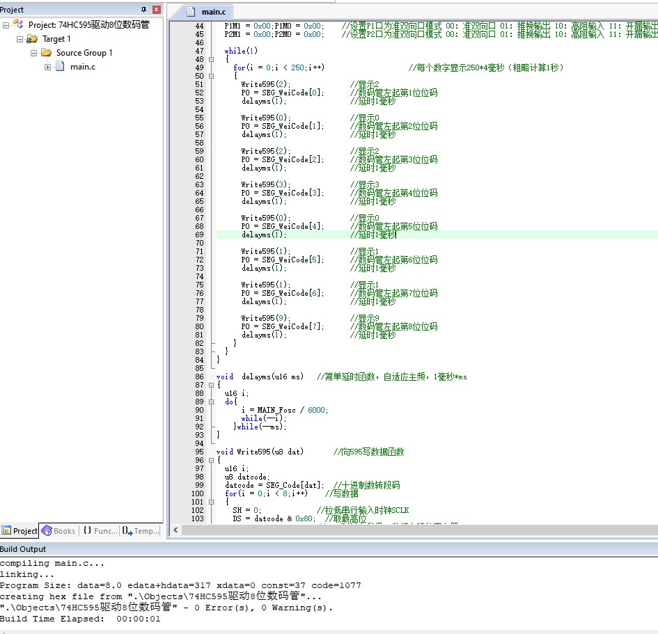

发表于 2026-1-14 19:02:00 | 显示全部楼层
第17章
这一章使用2个74HC595,以数组位码与段码的方式,让8为数码管显示20230120数字
利用595写入函数,分别写入位码和段码,然后拉高后输出到存储器显示。
