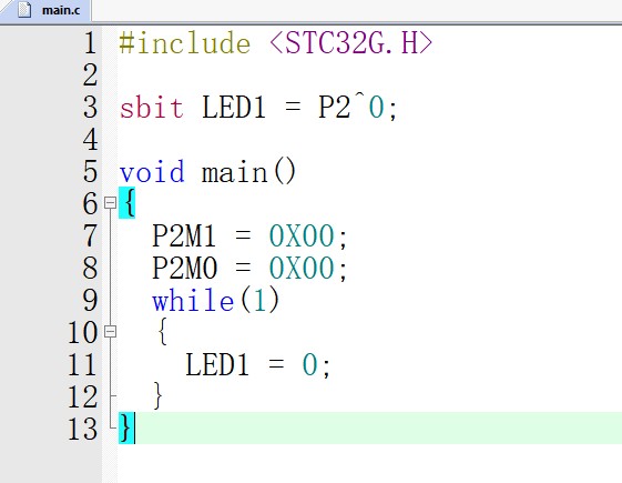

第一章
    1.介绍了STC32的KEIL设置,头文件的安装,新工程的建立与下载
试着写的第一个程序,编译成功,期待中板子来测试一下

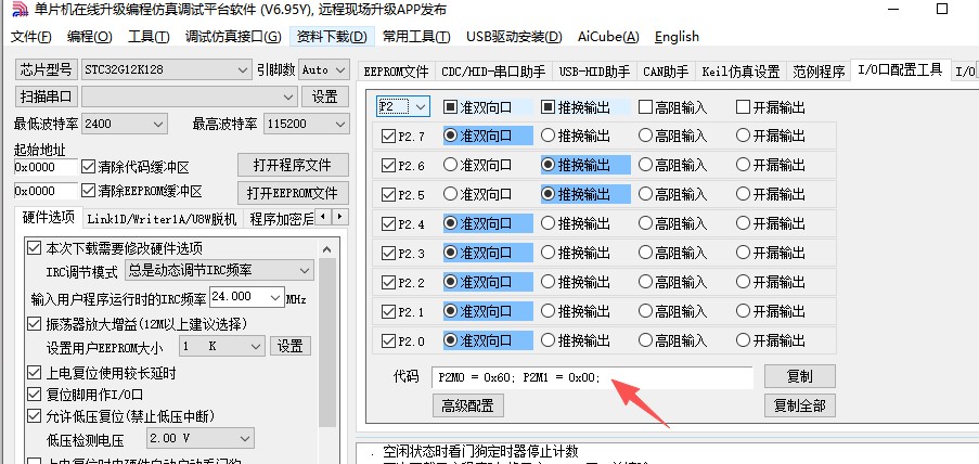

第二章
   配置I/O口
也可以通过ISP来生成代码

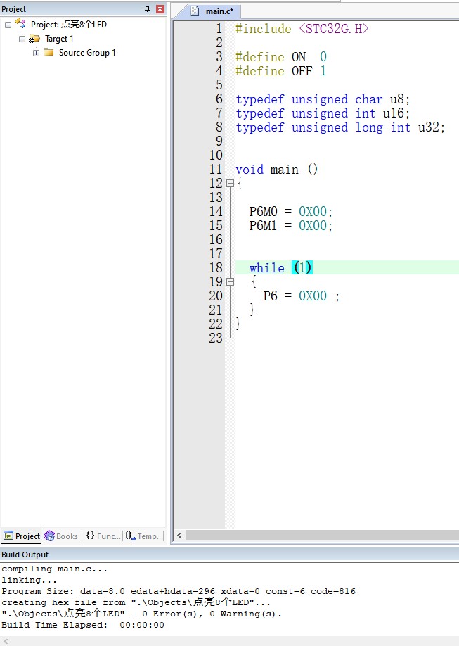

发表于 2026-1-10 10:04:58 | 显示全部楼层
第四章
  点亮P6口8个LED,程序编译成功,老师教的非常细致,通俗易懂,非常好掌握

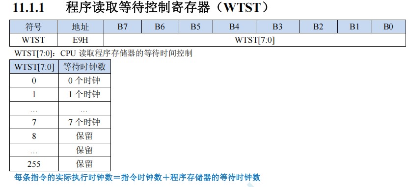

第五集
WTST程序读取等待控制器

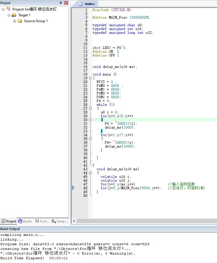

发表于 2026-1-10 14:07:12 | 显示全部楼层
第6集
volatile:易变关键字(核心),作用是告诉编译器:这个变量的值可能会被程序之外的因素修改(比如硬件、中断、其他线程),编译器不能对这个变量做 “优化假设”。
  利用延时函数实现了LED的亮灭

发表于 2026-1-10 14:41:31 | 显示全部楼层
第7集
利用for循环,实现LED往复式流水灯效果
