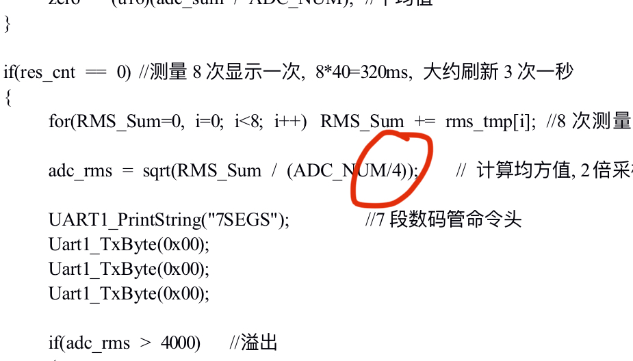

发表于 2025-12-6 17:10:55 | 显示全部楼层
梁*** 发表于 2025-5-30 11:00
因为我的量程是28.00V。
ADC用2.5V基准,则输入交流有效值为0.88V,ADC读数峰值2047,有效值1447,2倍采样 ...
梁工你好,关于2倍采样,我是这样理解的,不知对不对:
ADC_RMS为采样值,adc_rms为2倍采样,adc_rms=2*ADC_RMS
vin为交流输入电压,最高28V,最高电压即28V输入时的采样值为1447。则vin的计算公式为:
vin/28=ADC_RMS/1447=(2*ADC_RMS)/(2*1447)≈adc_rms/2800
计算出:vin=adc_rms/100
2倍采样,就是12位的ADC编程13位,1倍采样交流电峰值ADC最大读数为2047,2倍采样交流电峰值ADC最大读数为4095,则有效值读数 = 4095*0.7071 = 2895,对应有效值28.00V。测量220V时,则量程对应有效值280.0V。  详情 回复 发表于 2025-12-7 11:10

 楼主| 发表于 2025-12-7 11:10:55 | 显示全部楼层
ADC_RMS为采样值,adc_rms为2倍采样,adc_rms=2*A ...
