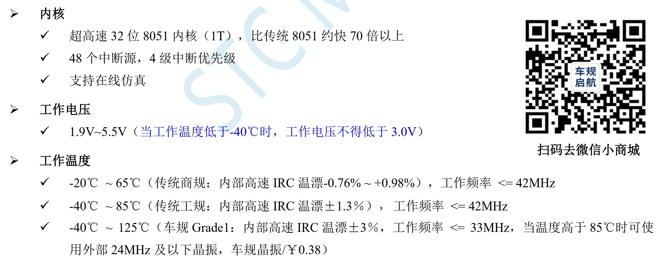

晓*** 发表于 2026-1-5 19:12
STC32CL8K64-33A-TSSOP20尾缀种的33A的意思是工作频率33MHz A是车规级吗?
如下:
