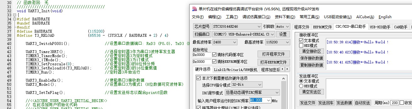

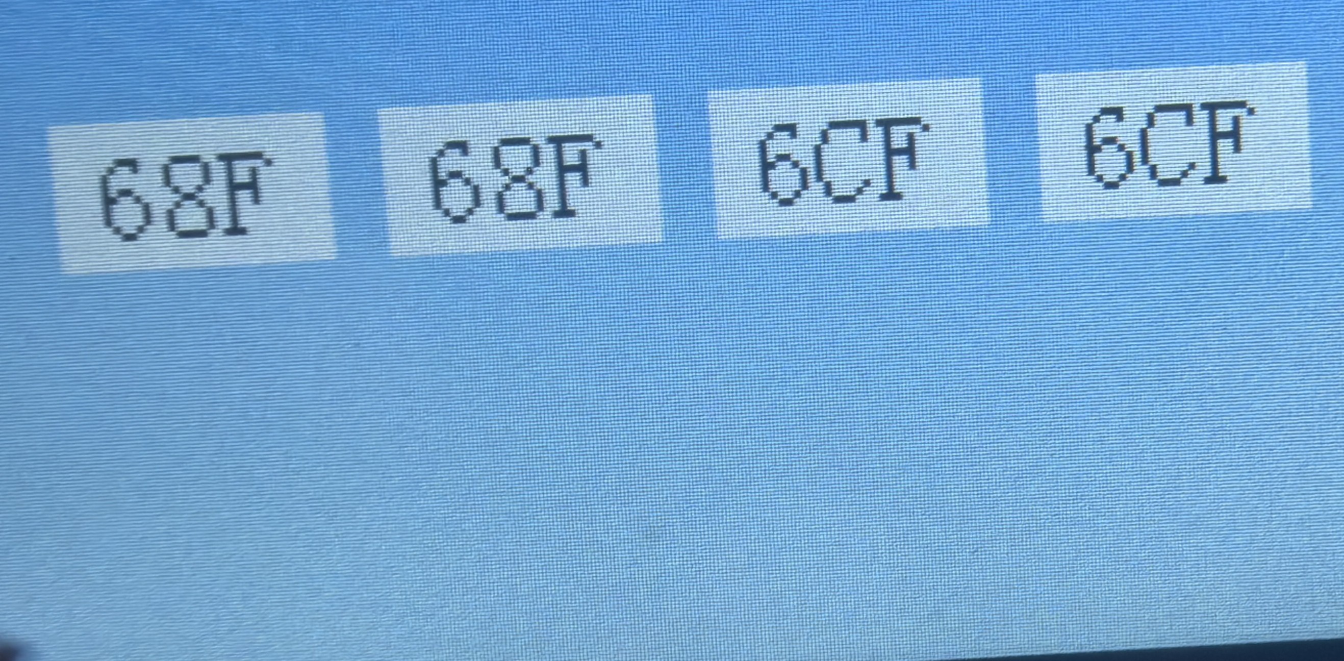

原来在32G12K128上面使用没有问题,现在改到32G144K上面使用,用串口监控到的数据都是6CF,但是单片机收到数据会在6CF和68F两个数之间跳动
使用Timer3做波特率发生器, P0.0 P0.1口
串口配置如下
        T3R = 0;                //Timer stop
        S3CON = 0x50;       //8位数据, 使用Timer3做波特率发生器, 允许接收
        S3CFG = 0x01;                         //使用Timer3做波特率发生器  开始不能接收看了PDF之后添加了这一句
        T3H = (u8)(Baudrate3 / 256);
        T3L = (u8)(Baudrate3 % 256);
        T3_CT = 0;        //Timer3 set As Timer
        T3x12 = 1;        //Timer3 set as 1T mode
        T3R = 1;                //Timer run enable

我现在只想知道为什么串口工具收到的都是6CF,单片机有时候收到6CF(0110 1100 1111),有时候又收到68F(0110 1000 1111),到底是哪里配置不对?

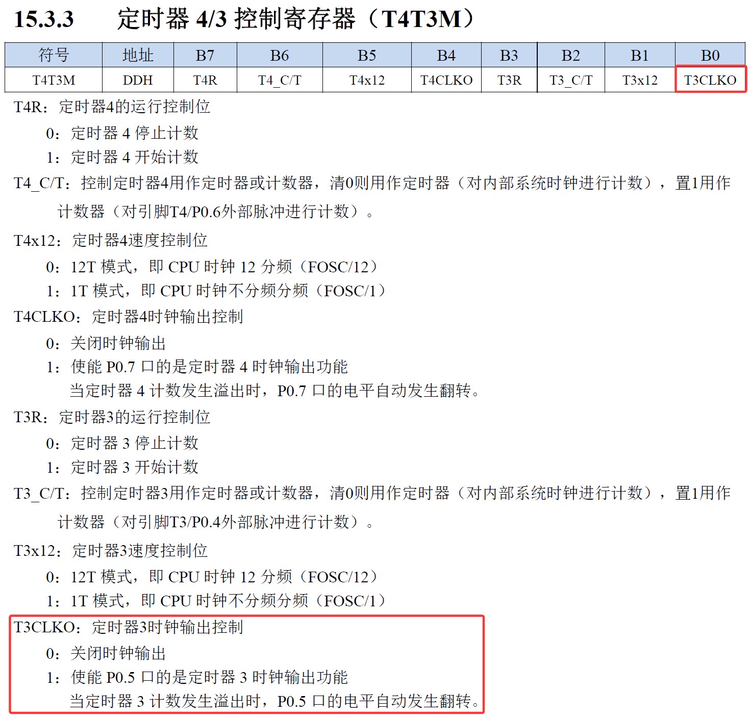

T3CLKO定时器溢出翻转输出用示波器测一下频率看看
怎么样测?中断函数里面加一个PIN脚翻转?
[attachimg]127894[/attachimg]  详情 回复 发表于 2026-1-5 16:39

发表于 2026-1-5 16:39:58 | 显示全部楼层
不需要开中断

发表于 2026-1-5 23:22:09 | 显示全部楼层
我用示波器测量了,波形是对的!
晚上我测试了一下例程里面串口3电脑收发程序,能正常发送接收,
不过我现在把波特率降低到2400后正常了,
原因分析:
大概可能是因为通过光耦隔离通讯,导致时序有点问题,
之前8H 32G芯片都有准双向口,不知道是不是这个原因,
看有没有大神来分析分析!
