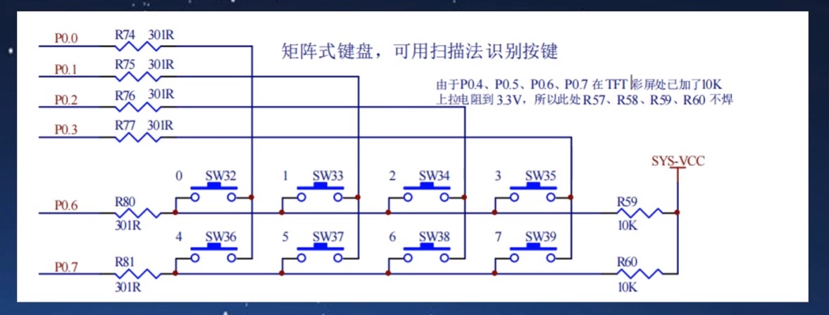

发表于 2026-1-8 17:22:56 | 显示全部楼层
学习冲哥32G视频  https://www.stcaimcu.com/thread-323-1-1.html
第13集    矩阵按键学习笔记
列引脚(P15、P17)外接 10KΩ 上拉电阻(R18、R19),确保无按键时列引脚保持高电平;
行引脚串联 100Ω 限流电阻(R14-R17),保护 I/O 口。
行引脚依次输出低电平,其余行保持高电平;
检测列引脚电平,若某列电平由高变低,即可确定 “当前行 + 当前列” 对应的按键被按下;
结合消抖(延时 10-20ms),可避免机械抖动导致的误判。
