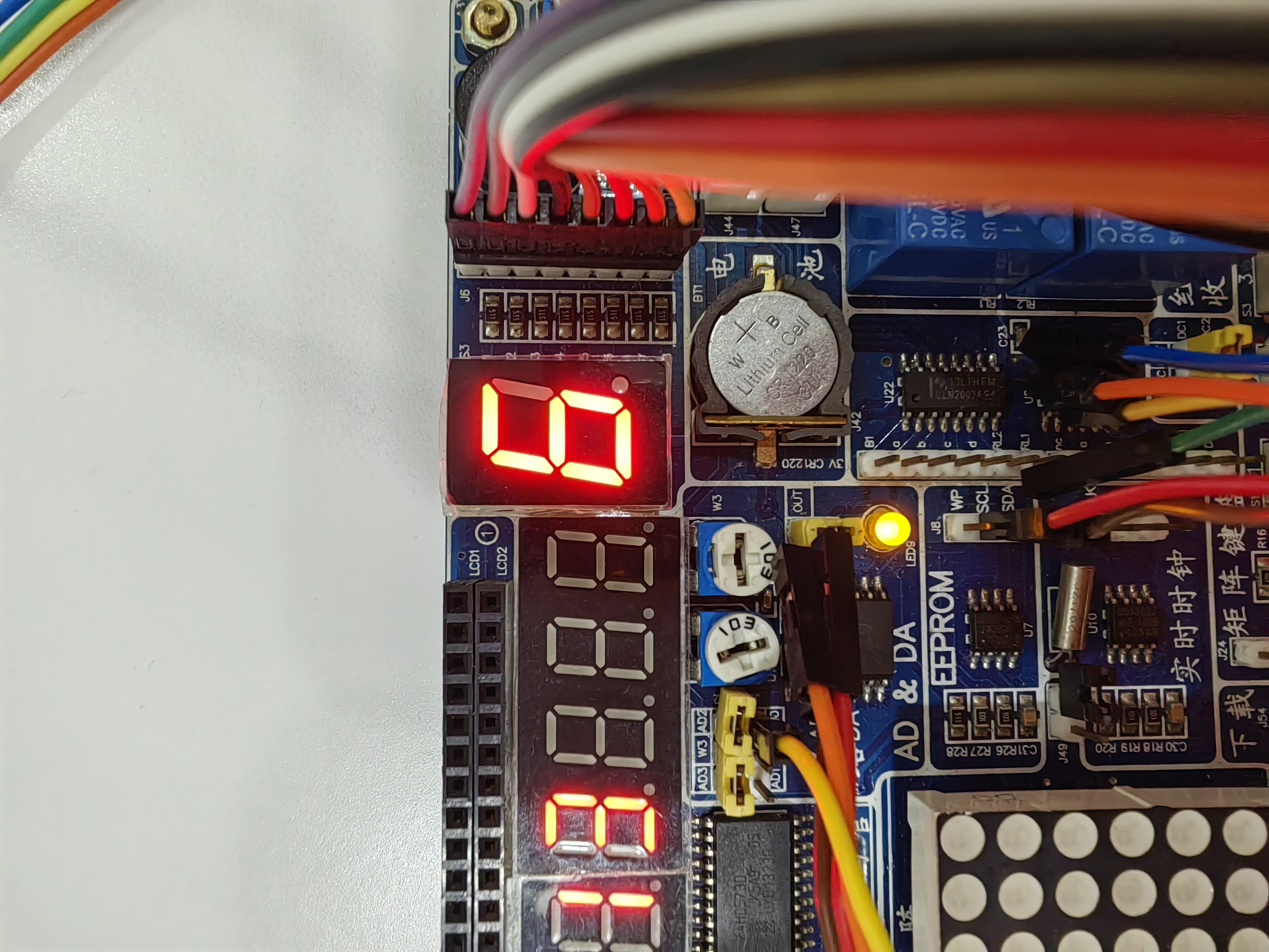

学习心得-15  数码管显示“6”,共阳极单数码管
  1. #include <AI8051U.H>      // 包含擎天柱核心板寄存器定义头文件
  2. /**
  3. * @brief 系统初始化函数
  4. */
  5. void Init(void)
  6. {
  7.         WTST = 0;                                        // 设置程序指令等待参数,0为最快速度
  8.         EAXFR = 1;                                        // 使能访问扩展RAM(XFR)
  9.         CKCON = 0;                                        // 设置外部RAM访问时序
  10.         // 将P2端口设置为准双向口模式
  11.         P2M1 = 0x00;
  12.         P2M0 = 0x00;
  13. }
  14. /**
  15. * @brief 主函数,程序入口
  16. */
  17. void main(void)
  18. {
  19.         Init(); // 调用初始化函数
  20.     // --- 核心代码 ---
  21.     // 将P2端口赋值为0x82,以在共阳数码管上显示数字“6”
  22.     // 0x82 的二进制是 1000 0010
  23.         P2 = 0x82;
  24.         while(1)
  25.         {
  26.         // 程序卡在死循环中,数码管将一直显示“6”
  27.         }
  28. }

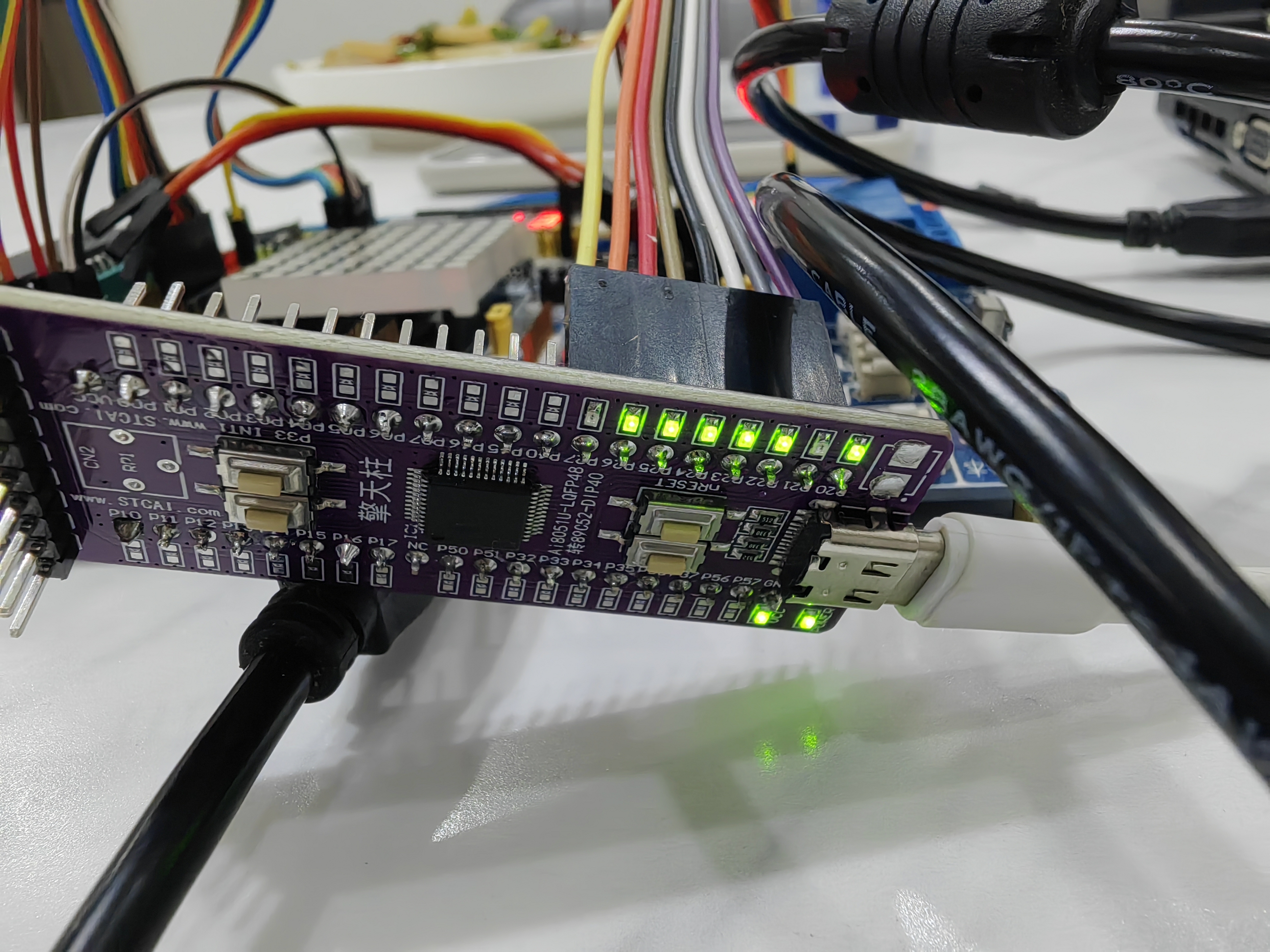

发表于 2026-1-2 18:52:54 | 显示全部楼层
学习心得-17    3亮流水灯,测试成功

  96.         // --- 主要修改点 2: 修改移动逻辑 ---
  97.         // 当流水灯组移动到最右边时 (led_pattern == 0xE0),
  98.         // 下一次移动会移出P2端口。为了让它循环回来,我们需要特殊处理。
  99.         if(led_pattern == 0xE0) // 0xE0 的二进制是 1110 0000
  100.         {
  101.             // 直接跳转到最左边的初始位置
  102.             led_pattern = 0x07;
  103.         }
  104.         else
  105.         {
  106.             // 否则,正常左移一位
  107.             led_pattern = _crol_(led_pattern, 1);
  108.         }
  109.         }
  110. }

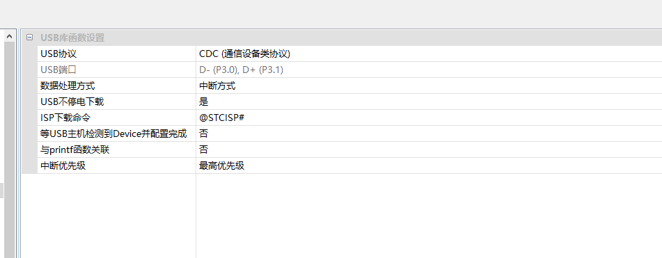

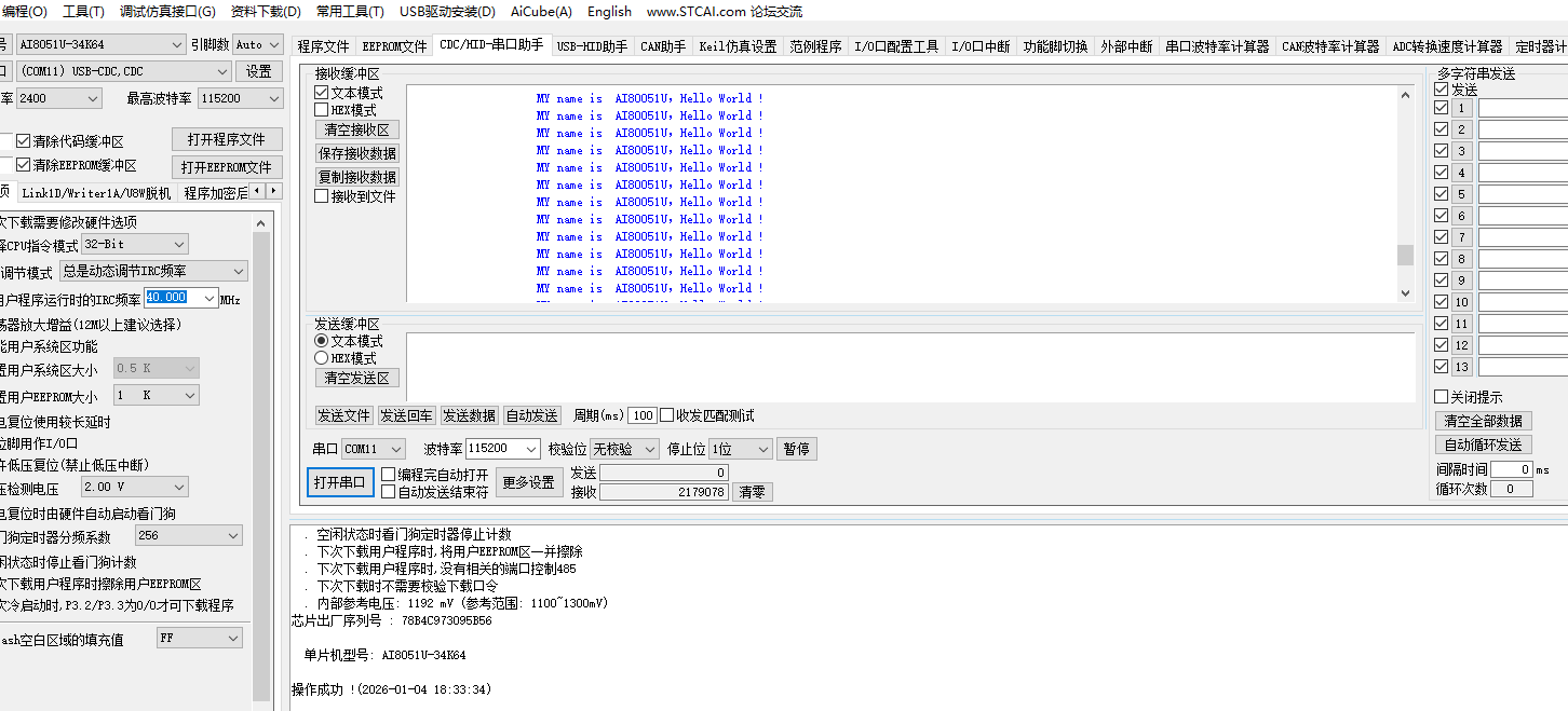

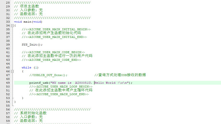

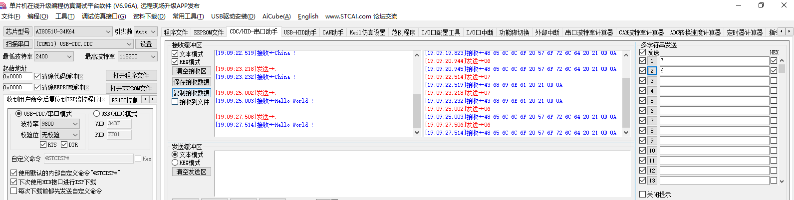

学习心得-18   用AIcube创建项目,实现cdc输出 MY name is  AI80051U,Hello World !,运用AIcube非常方便,很高大上,需要自己手动配置的代码很少,适合新手入门!
  1. //<<AICUBE_USER_HEADER_REMARK_BEGIN>>
  2. ////////////////////////////////////////
  3. // 在此添加用户文件头说明信息
  4. // 文件名称: main.c
  5. // 文件描述:
  6. // 文件版本: V1.0
  7. // 修改记录:
  8. //   1. (2026-01-04) 创建文件
  9. ////////////////////////////////////////
  10. //<<AICUBE_USER_HEADER_REMARK_END>>
  11. #include "config.h"                     //默认已包含stdio.h、intrins.h等头文件
  12. //<<AICUBE_USER_INCLUDE_BEGIN>>
  13. // 在此添加用户头文件包含
  14. //<<AICUBE_USER_INCLUDE_END>>
  15. //<<AICUBE_USER_GLOBAL_DEFINE_BEGIN>>
  16. // 在此添加用户全局变量定义、用户宏定义以及函数声明
  17. //<<AICUBE_USER_GLOBAL_DEFINE_END>>
  18. ////////////////////////////////////////
  19. // 项目主函数
  20. // 入口参数: 无
  21. // 函数返回: 无
  22. ////////////////////////////////////////
  23. void main(void)
  24. {
  25.     //<<AICUBE_USER_MAIN_INITIAL_BEGIN>>
  26.     // 在此添加用户主函数初始化代码
  27.     //<<AICUBE_USER_MAIN_INITIAL_END>>
  28.     SYS_Init();
  29.     //<<AICUBE_USER_MAIN_CODE_BEGIN>>
  30.     // 在此添加主函数中运行一次的用户代码
  31.     //<<AICUBE_USER_MAIN_CODE_END>>
  32.     while (1)
  33.     {
  34.         //USBLIB_OUT_Done();              //查询方式处理USB接收的数据
  35.
  36.                                 printf_usb("MY name is  AI80051U,Hello World !\r\n");
  37.         //<<AICUBE_USER_MAIN_LOOP_BEGIN>>
  38.         // 在此添加主函数中用户主循环代码
  39.         //<<AICUBE_USER_MAIN_LOOP_END>>
  40.     }
  41. }
  42. ////////////////////////////////////////
  43. // 系统初始化函数
  44. // 入口参数: 无
  45. // 函数返回: 无
  46. ////////////////////////////////////////
  47. void SYS_Init(void)
  48. {
  49.     EnableAccessXFR();                  //使能访问扩展XFR
  50.     AccessCodeFastest();                //设置最快速度访问程序代码
  51.     AccessIXramFastest();               //设置最快速度访问内部XDATA
  52.     IAP_SetTimeBase();                  //设置IAP等待参数,产生1us时基
  53.     P0M0 = 0x00; P0M1 = 0x00;           //初始化P0口为准双向口模式
  54.     P1M0 = 0x00; P1M1 = 0x00;           //初始化P1口为准双向口模式
  55.     P2M0 = 0x00; P2M1 = 0x00;           //初始化P2口为准双向口模式
  56.     P3M0 = 0x00; P3M1 = 0x00;           //初始化P3口为准双向口模式
  57.     P4M0 = 0x00; P4M1 = 0x00;           //初始化P4口为准双向口模式
  58.     P5M0 = 0x00; P5M1 = 0x00;           //初始化P5口为准双向口模式
  59.     P6M0 = 0x00; P6M1 = 0x00;           //初始化P6口为准双向口模式
  60.     P7M0 = 0x00; P7M1 = 0x00;           //初始化P7口为准双向口模式
  61.     PORT4_Init();                       //P4口初始化
  62.     delay_ms(1);
  63.     USBLIB_Init();                      //USB库初始化
  64.     delay_ms(1);
  65.     //<<AICUBE_USER_INITIAL_CODE_BEGIN>>
  66.     // 在此添加用户初始化代码

发表于 2026-1-4 18:59:22 | 显示全部楼层
学习心得-19   用AIcube创建项目,查询方式    实现cdc输出对应字符串,运用AIcube非常方便,很高大上,需要自己手动配置的代码很少,适合新手入门!  查询到对应代码即可打印程序中对应的字符串输出。

发表于 2026-1-4 19:12:10 | 显示全部楼层
学习心得-20   用AIcube创建项目,中断方式    实现cdc输出对应字符串,运用AIcube非常方便。超级赞!!!

发表于 2026-1-7 17:46:33 | 显示全部楼层

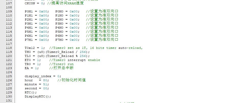

学习心得-21  AI8051-点亮数码管 ,从89-51-00开始计时
以下算法的融汇掌握很重要
********************** 显示时钟函数 ************************/
void DisplayRTC(void)
    if(hour >= 10)  LED8[0] = hour / 10;
    else            LED8[0] = DIS_BLACK;
    LED8[1] = hour % 10;
    LED8[2] = DIS_;
    LED8[3] = minute / 10;
    LED8[4] = minute % 10;
    LED8[5] = DIS_;
    LED8[6] = second / 10;
    LED8[7] = second % 10;
/********************** RTC演示函数 ************************/
void RTC(void)
    if(++second >= 60)
        second = 0;
        if(++minute >= 60)
            minute = 0;
            if(++hour >= 24)    hour = 0;
