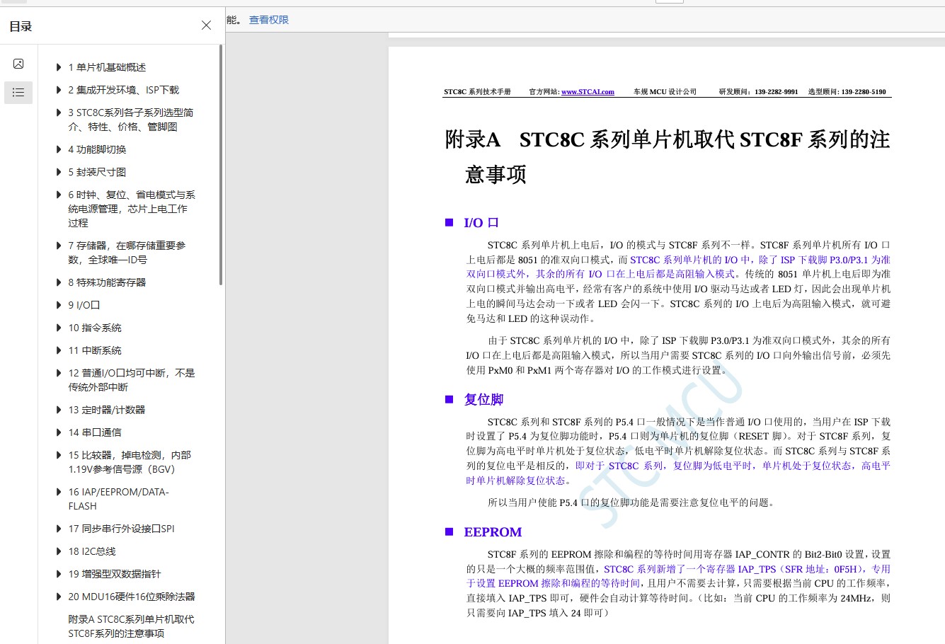

手头有一款老产品,用的是8F2K16S2的片子,这个片子貌似已经更新换代到8C了?直接换上后,不工作,想看看手册是不是管脚对不上了,或者还是其他的问题,谢谢。

发表于 2025-12-31 15:01:53 | 显示全部楼层
谢谢版主的提醒,管脚都对上了,电路板不工作,应该是这里的问题,我正在改。  发表于 2025-12-31 16:42
