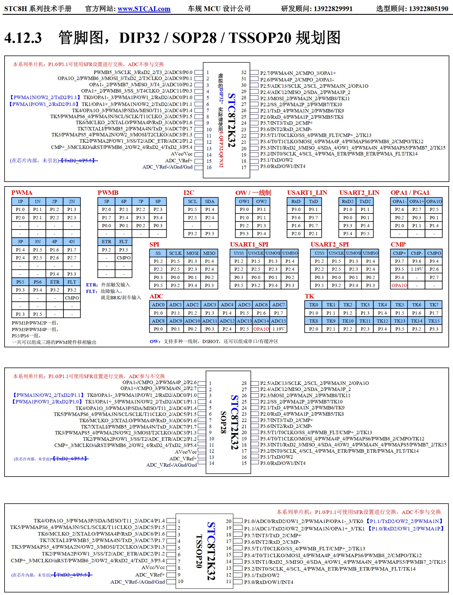

https://www.stcaimcu.com/data/download/Datasheet/STC8H.pdf
STC8T2K32-33A-LQFP32/QFN32/TSSOP20, 车规触摸芯片
规划新管脚图,大家多提宝贵建议 !
2026/2/9
25432
 楼主| 发表于 2026-1-28 22:11:58 | 显示全部楼层
STC8T1K08-33A-TSSOP20/QFN20, 车规触摸芯片
规划新管脚图,大家多提宝贵建议 !
2026/2/9
25432
 楼主| 发表于 2026-2-1 18:59:05 | 显示全部楼层

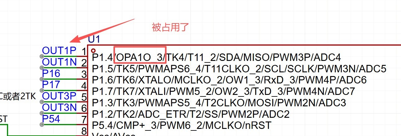

STC 正在设计【STC车规触摸MCU】,
搭车将 【单电阻-FOC电机方案】也一并设计进来了,
STC8T2K32-33A-LQFP32/QFN32/TSSOP20, 3种封装
目前已经初步完成的TSSOP20引脚, 单电阻FOC原理图设计.
可使用一组带有自动地址分配的LIN,单电阻FOC的全功能.
并可使用(4路触摸按键),
或者(2路触摸按键,2路ADC)作为其他用处
FOC-车规,单电阻方案,讨论稿,STC8T2K32-33A-TSSOP20/QFN32/LQFP32, 车规触摸芯片设 - FOC-电机控制, 车规,24万转, BLDC, 无感 国芯人工智能技术交流网站 - AI32位8051交流社区
王工:
分压电路我没画出来,因为OPA的输出I/O作为MOS管的控制脚了,
如果内部无DAC,则只能使用软件过流检测,无法完成硬件过流检测了
软件限流也够用,有硬件限流更好 !
要转起来就要进行电流计算,每时每刻都在ADC采样转换 !
===软件限流也可以的
