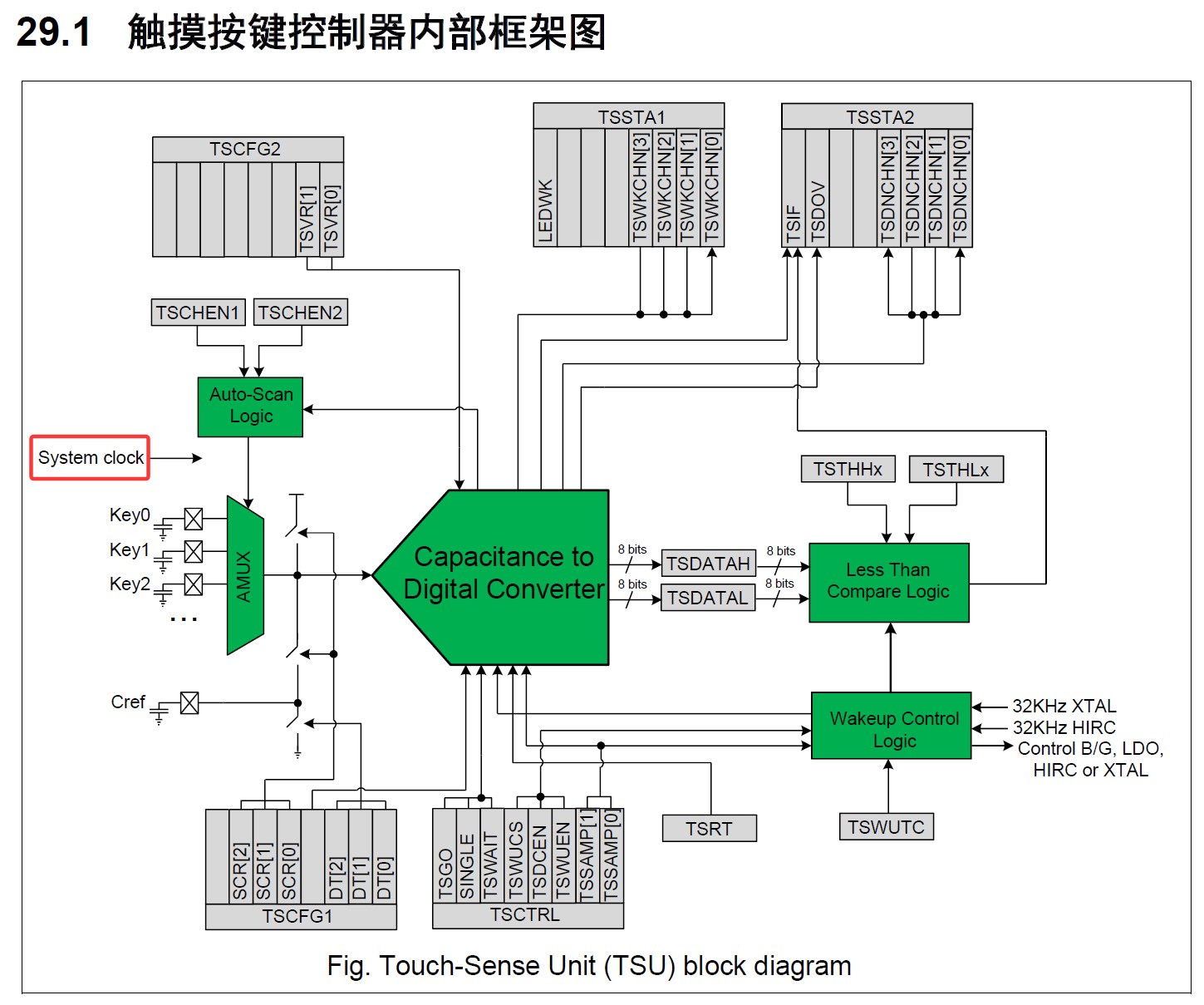

触摸按键固定使用系统时钟,低功耗唤醒使用内部32K时钟或外部32768晶振

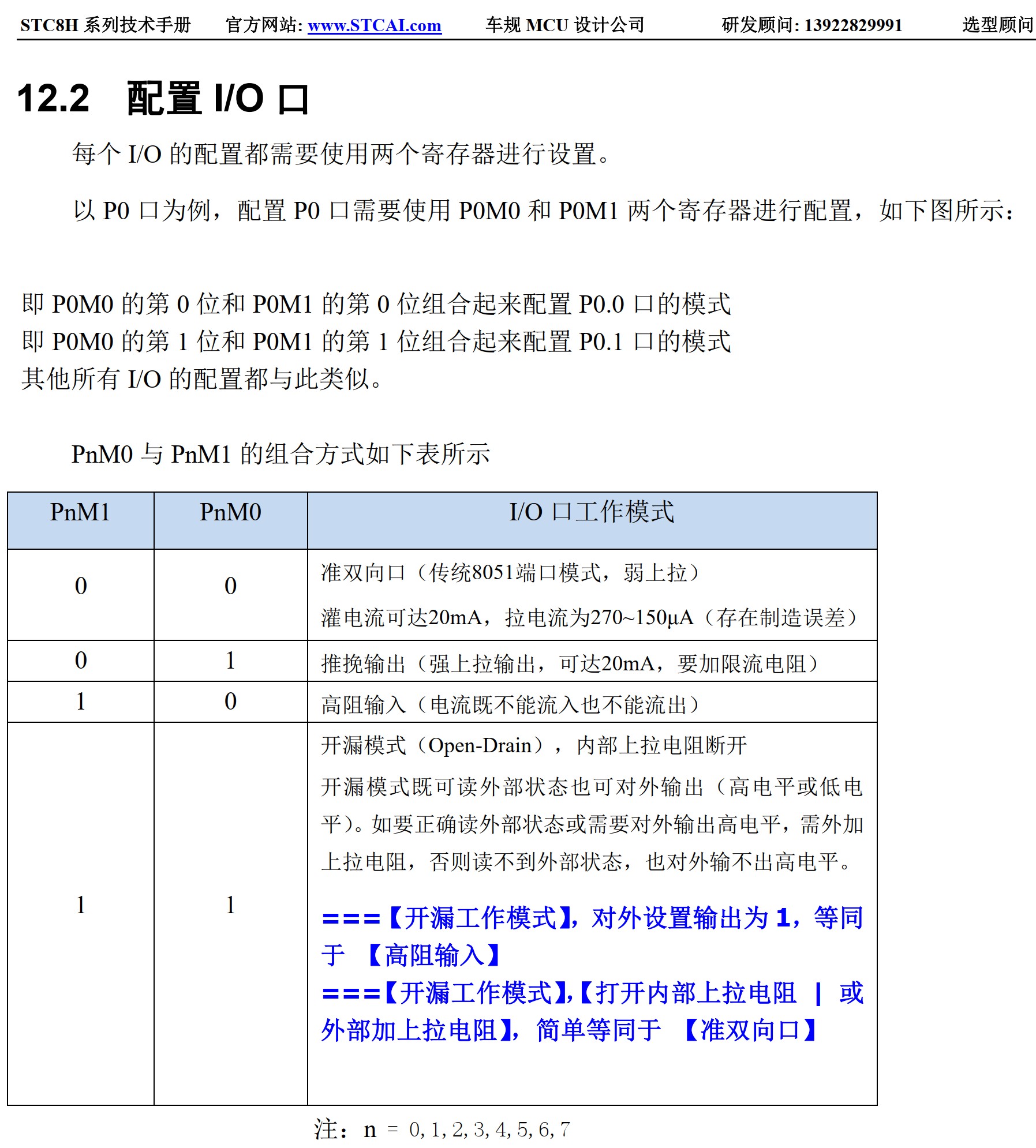

发表于 2025-12-28 19:17:08 | 显示全部楼层
防止设置 I/O 工作模式时,不小心影响到
晶振管脚 【P1.7/XTALI, P1.6/XTALO】的高阻输入模式
1,先设置 P1口的工作模式,
【P1.7/XTALI, P1.6/XTALO】为高阻输入模式
2,再启动外部晶振
3,不再设置 P1口的工作模式
 楼主| 发表于 2025-12-28 19:48:57 | 显示全部楼层
1,先设置 P1 ...
等会,好像有影响。
我把切换晶振的配置放到了其他初始化(里面有对P1的配置,虽然都是单独配置的)的最后,
现象正常了
