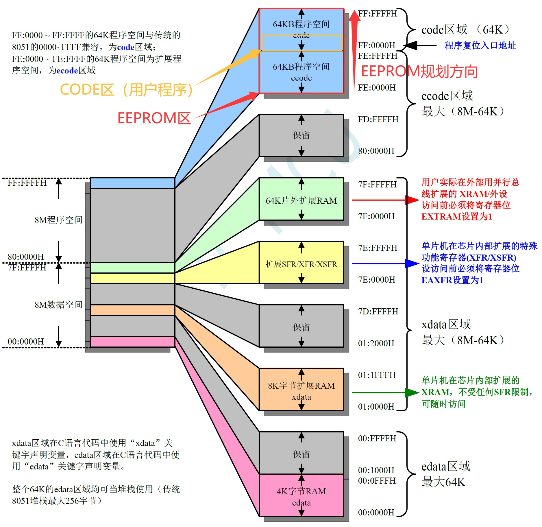

STC32G12K128的EEPROM分配是从FE:0000开始到FE:FFFF
超过64K后从FF:0000开始往后分配,这段空间跟程序空间重叠,需要软件进行保护
要使用96K EEPROM的话,烧录时EEPROM大小要设置128K
访问EEPROM时FF:0000~FF:7FFF(EEPROM地址1:0000~1:7FFF)空间不能进行擦写操作。

发表于 2025-12-25 18:27:01 | 显示全部楼层
看图直观一些:
