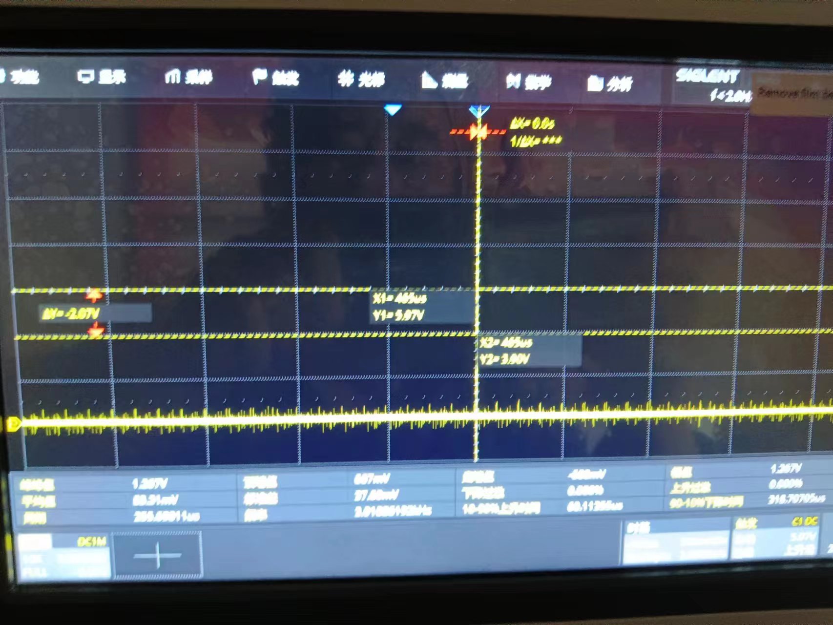

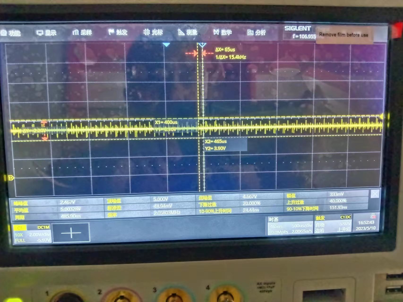

发表于 2023-5-10 17:15:22 | 显示全部楼层
梁*** 发表于 2023-5-9 18:00
1、示波器探头的地接电源地,探头输入接探头地(即测量示波器探头对地短路的波形)。我看看是否是示波器使 ...
您看,这是开示波器后的表笔短接,悬空和测量5V电平的波形
  • 打卡总天数:1
  • 最近打卡:2025-02-14 19:54:24
18
80
80
发表于 2023-5-10 19:15:59 | 显示全部楼层
测量发现,变频器开后,示波器表笔短接,地线仍然有0.6V左右的脉冲。表笔不短接但是也不测量而是悬空,干扰很小,几乎可以忽略。表笔测量5V电平,发现有6V的脉冲。
