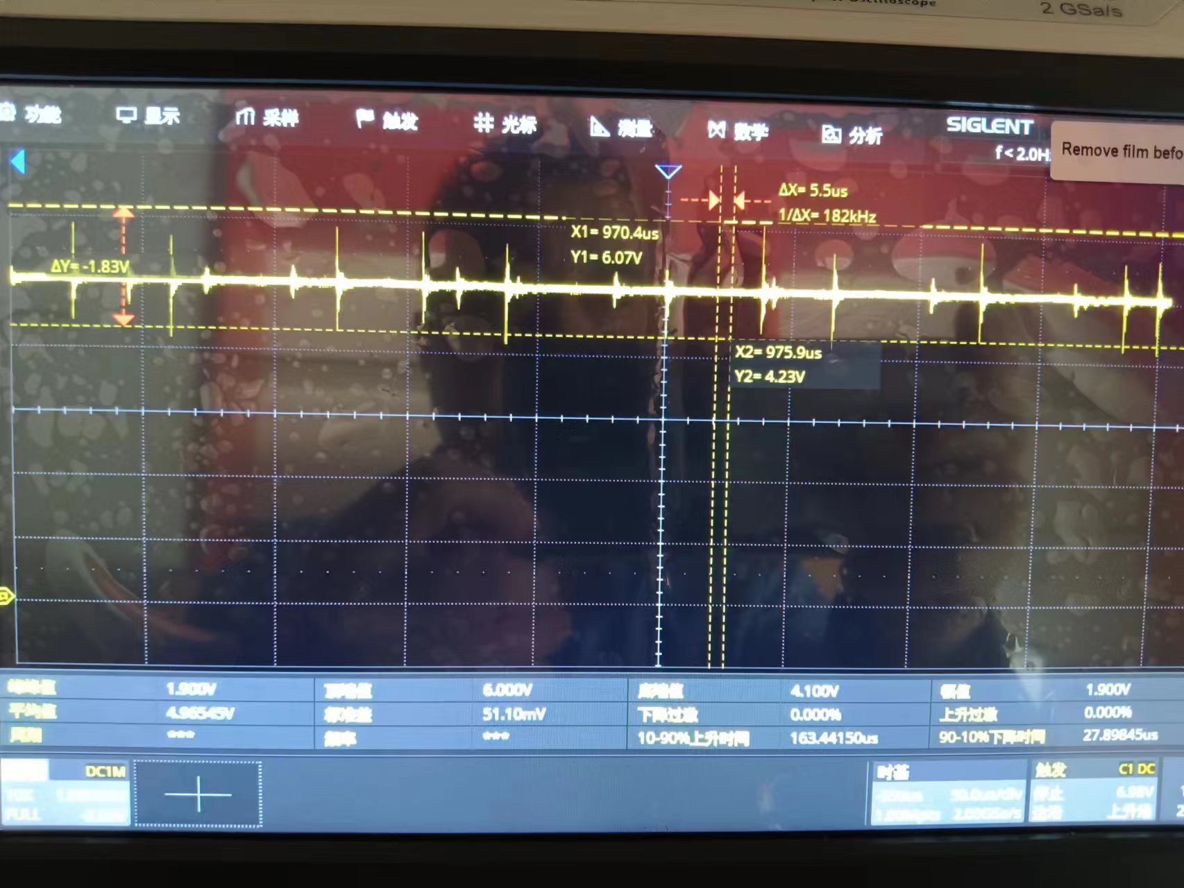

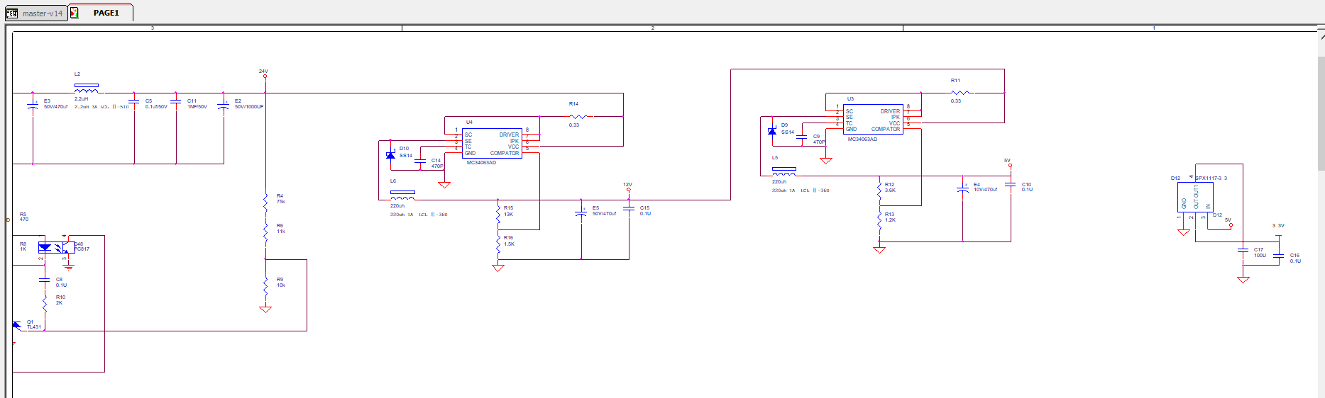

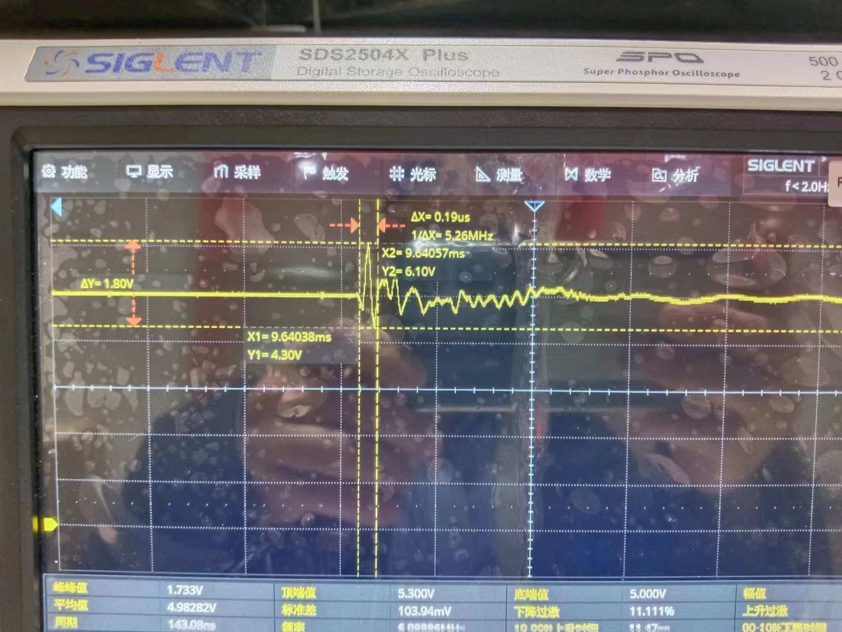

当变频器开起来以后,5V输出上有很大的脉冲干扰,能到7V,周期100~400ns
采用的方式是AC220V-----开关变压器+TN280PN变成DC24V-------使用MC34063变成DC12V---------使用MC34063变成DC5V-------使用LDO变成DC3.3V

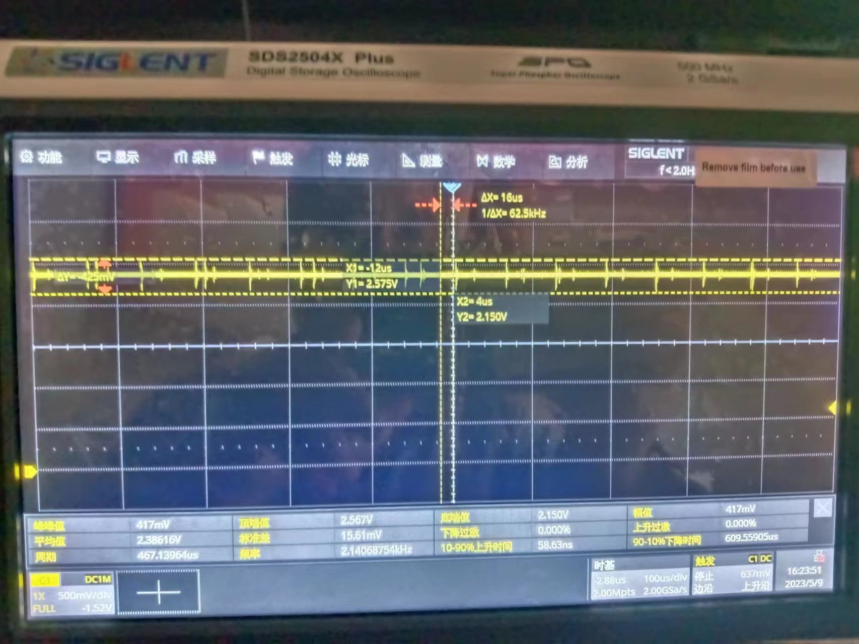

发表于 2023-5-9 17:12:47 | 显示全部楼层
在DC24V上就有脉冲干扰

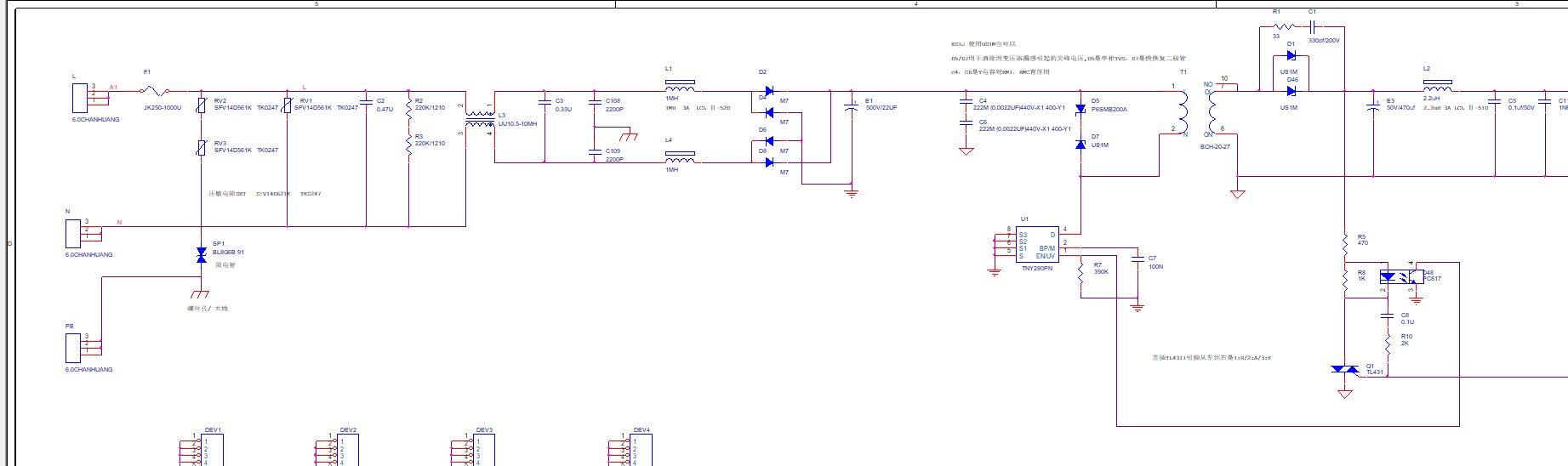

发表于 2023-5-9 17:30:23 | 显示全部楼层
因为考虑到电路板和变频器共用一路电,三相380V进入到变频器,从三相中引出一路和零线到了电路板。所以在电路板的输入端加了磁环,但是测试发现干扰没有减轻。另外也是用了隔离变压器AC220V/AC220V ,但是干扰也没有减轻

你的问题可能每一级,都存在问题,但是具体怎么解决,先问你一些问题吧。
第一
ACDC有没有用PI Expert Suite仿真过?
第二
MC34063 电路有没有仿真过?
第三
MC34063 有没有按照最小电流仿真计算过电感电容要求?
第四
为啥不用新款的DCDC转换器呢?
具体问题实在太复杂了。论坛里面显然是说不清楚的。而且也不是几个小时能讲清楚,教会你的。如果你真的有兴趣,加我绿泡泡好友:49662411,私下咨询。

发表于 2023-5-9 18:00:04 | 显示全部楼层
1、示波器探头的地接电源地,探头输入接探头地(即测量示波器探头对地短路的波形)。我看看是否是示波器使用的问题。
2、24V电源与E3并联10uF35V陶瓷电容。普通470uF电解电容ESR很大的,要使用高频低阻电解电容。
回复 支持 反对

发表于 2023-5-9 18:02:46 | 显示全部楼层
在5V上加了一个5.6V的1W稳压管有一定的效果,但是效果不是很好,脉冲最多还是能冲到6.2V
没加前是 7V  发表于 2023-5-9 18:45

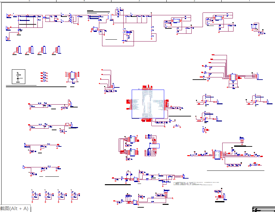

发表于 2023-5-9 18:43:59 | 显示全部楼层
具体的 MCU应用部分上个 原理图的 PDF, 大家来帮忙时看起来舒服些,你那图实在看起来麻烦,
我们认真看下,MCU部分====你没发上来
回复 支持 反对

发表于 2023-5-10 09:05:58 | 显示全部楼层
上传了PDF的原理图,不知道能不能打开
回复 支持 反对

发表于 2023-5-10 09:08:57 | 显示全部楼层
PDF文件不能上传呢,好像只能上传图片
以附件的形式 上传PDF  详情 回复 发表于 2023-5-10 09:47
