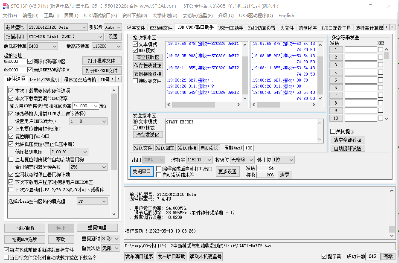

 楼主| 发表于 2023-5-10 19:15:40 | 显示全部楼层
STC32G12*** 发表于 2023-5-10 08:56
重新安装下 KEILC251 试下。
感谢版主的指导,我也是试了很多次,咱们的例程没问题,keil也没问题,只是每次下载后串口2通信要关闭再打开才能正常通信,但是串口1就可以直接通信,挺简单一个小问题,但是害我花费一天才找到问题,也再次感谢版主的帮助,谢谢 1.png

发表于 2024-4-20 10:16:07 | 显示全部楼层
官网的例程,不要一股脑就下载,起码得看看官方例程对于串口的波特率配置,数据位等问题。
"下载的05-串口1串口2中断模式与电脑收发测试例程"这里面的串口1,串口2的波特率配置是不同的,注意切换
