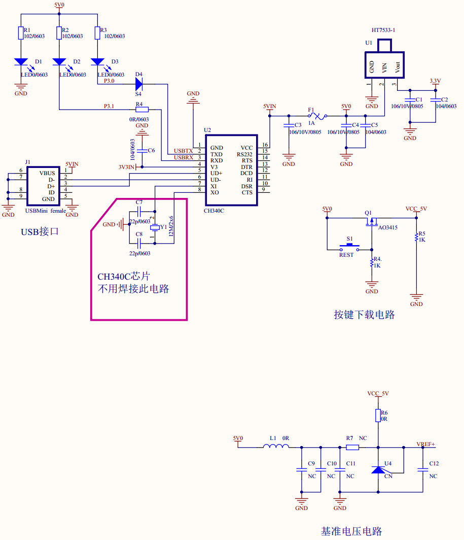

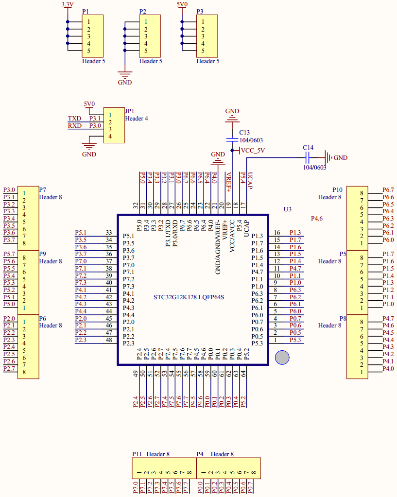

 楼主| 发表于 2023-5-9 21:40:05 | 显示全部楼层
神*** 发表于 2023-5-9 20:44
你将实际原理图的PDF发上来,大家帮忙分析
这是开发板的相关资料,请帮忙分析,谢了
STC32G12K128系统板1.0原理图.pdf

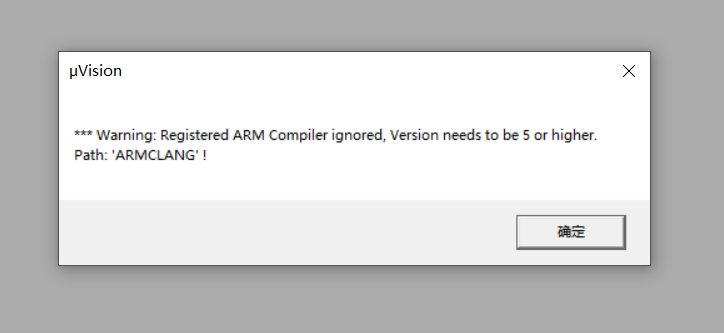

 楼主| 发表于 2023-5-9 21:58:49 | 显示全部楼层
25428
发表于 2023-5-9 22:12:47 | 显示全部楼层
就这 2页 原理图 ? 串口 2 在哪跟谁通信 ? 你还是问下卖这个板子给你的供应商
看不出来,串口 2 在哪跟谁通信 ?

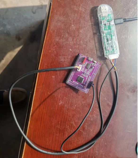

 楼主| 发表于 2023-5-10 09:01:27 | 显示全部楼层
看不出来,串口 2 在哪跟 ...
这是我现场接线测试的图片,接线没有问题的
