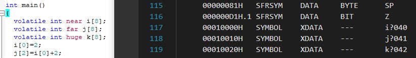

这是正常现象吗,如果是正常的,那么为什么要这么设计呢。

局部变量存在优化等级,所以会优先依照内部模式
不如不想让编译器优化,可以对变量添加volatile关键词

发表于 2025-12-29 20:27:12 | 显示全部楼层
不如不想让编译器优化,可以对变量添加volatile关键词 ...
截图202512292026346378.jpg 好像没有用欸
