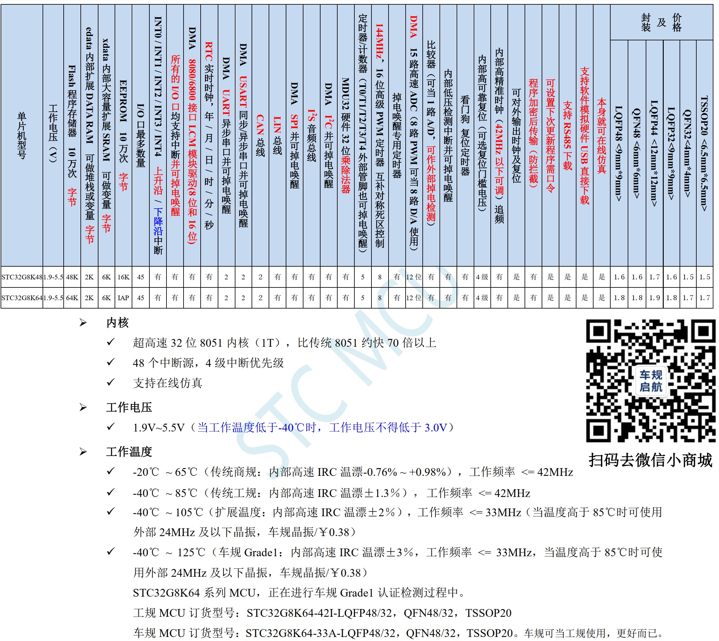

STC32G8K64, 车规认证 即将通过,
适合大量应用于 需要 CAN通信的汽车电子
