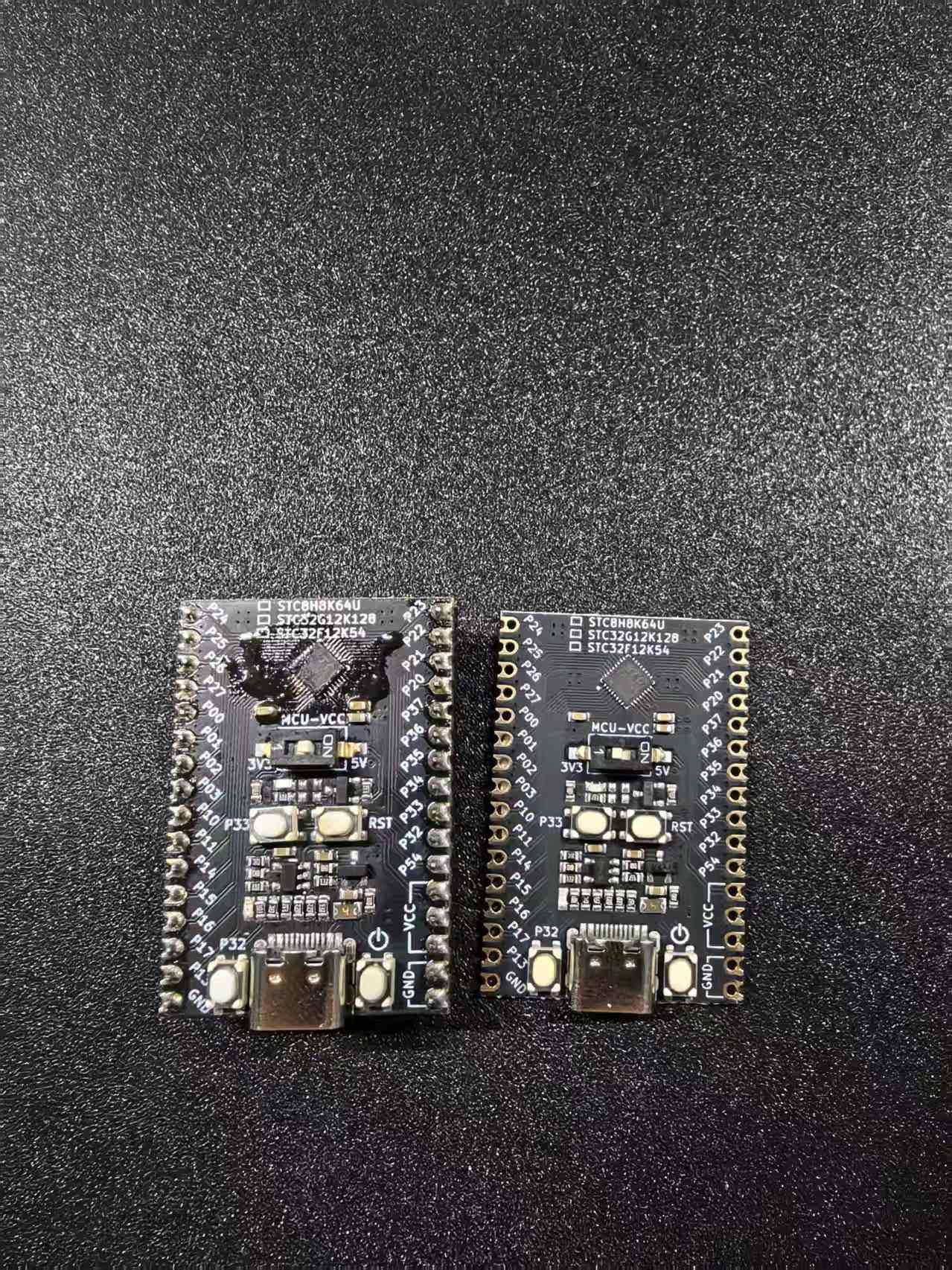

    在开发的项目中,使用了STC32G12K128-35I-QFN32单片机作为主控,由于需要做过流保护功能,相关标准规定不应超过0.1S。
相应的分配在单片机的启动时间,在20ms内是游刃有余的,而且也用开发板做了上电启动测试,邪恶的种子也在此埋下了……
    程序中上电输出高电平,多次测试后发现没有问题,时间在15ms左右,这里给出测试图片(纹波是我接的usb电源不行):
    但如果就这样了,我就不会发这篇帖子求救了
使用的开发板
使用的开发板
黄色VCC上电时间,蓝色IO输出
黄色VCC上电时间,蓝色IO输出
865
25122

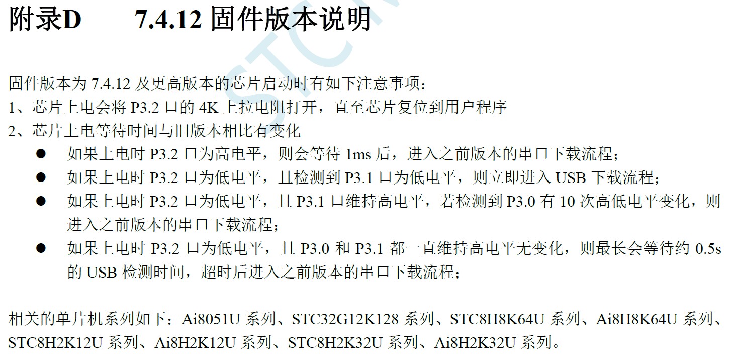

奇怪了,所以我就在想啥原因呢,在新的规格书中发现了,这么一段(以前没有的):
      好了,问题确定,芯片固件版本的问题,我以前出货使用的固件版本是7.4.8的没有任何问题,
现在的版本是7.4.14的,启动时间就是要100+ms,怀疑是厂家修改了固件程序增加了延时,所以,
我说供货不稳定没有问题吧,你一天一个版本,我们怎么办
     然后,大家有啥好办法吗,现在买到的芯片都是7.4.14的固件,换都没得换

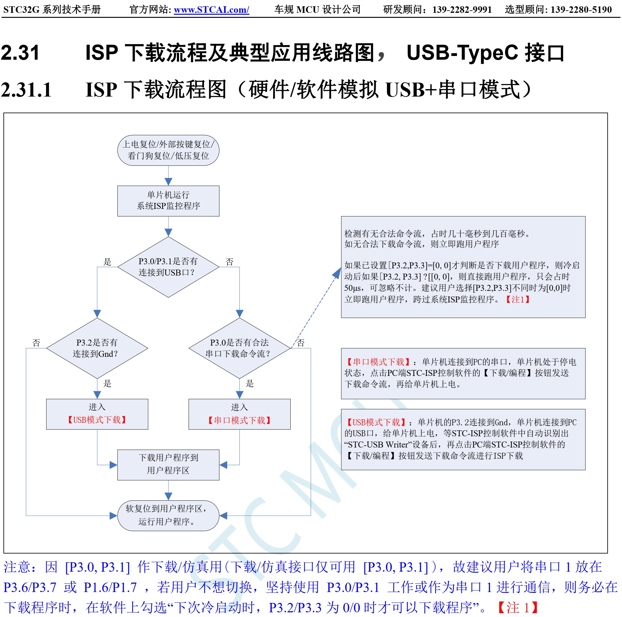

图上已经是最短时间的设置了: 不勾选上电复位使用较长延时 勾选下次冷启动时P32、P33都为0才可下载 请确保P32、P33上电时不同时为0,否则会有等待下载的时间 额外的500ms是应对按下P32按键再插USB TypeA下载的 勾  详情 回复 发表于 2025-12-20 00:06

发表于 2025-12-20 00:06:24 | 显示全部楼层
      好了,问题确定, ...
图上已经是最短时间的设置了:
不勾选上电复位使用较长延时
勾选下次冷启动时P32、P33都为0才可下载,应跳过下载阶段,也就不存在这个等待时间了

发表于 2025-12-20 10:38:54 | 显示全部楼层
版本变更肯定有差异,烧录方式越多,要通过自动探测来识别,必然会增加启动时间.
有些单片机启动模式是有专门boot引脚配置,但占用管脚资源.
这种问题没有办法补救的.后面再做规划时候不要卡启动时间处理了,尽量硬件电路实现.

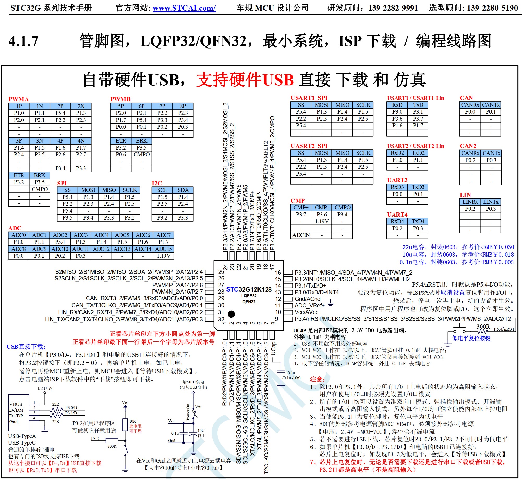

这里给开发板原理图,我的不便公开(不用怀疑焊接问题,我焊接了两块,并拍照看了引脚连接,确认没问题的):

00 01 10 11组合方式我都试过一遍,只要是运行模式,时间就是要0.1S以上,测试芯片固件版本7.4.14
