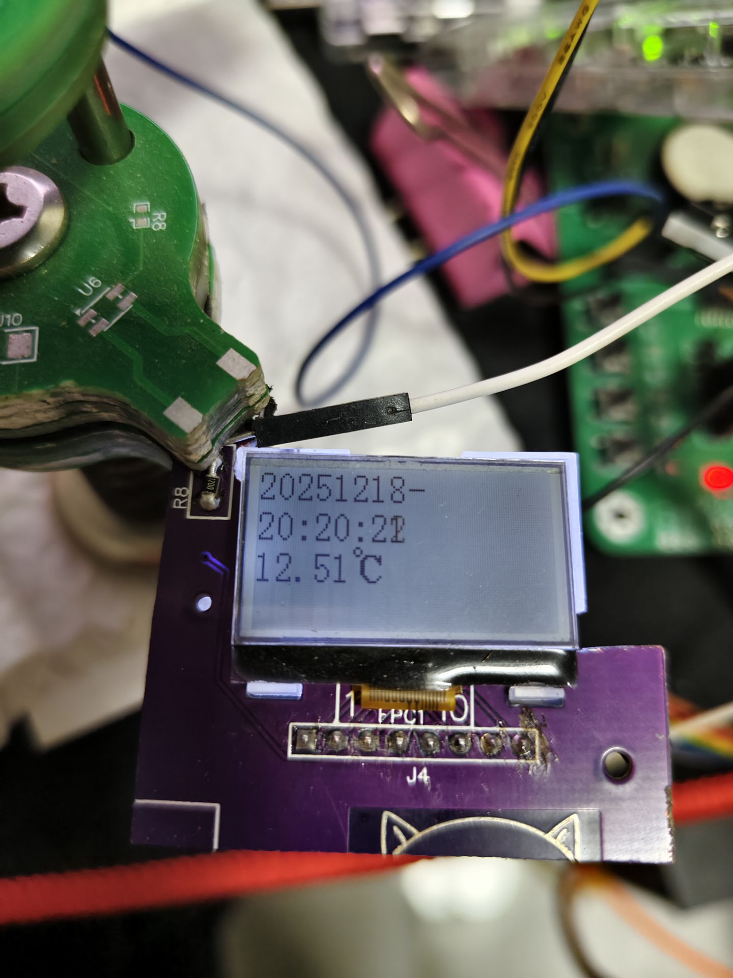

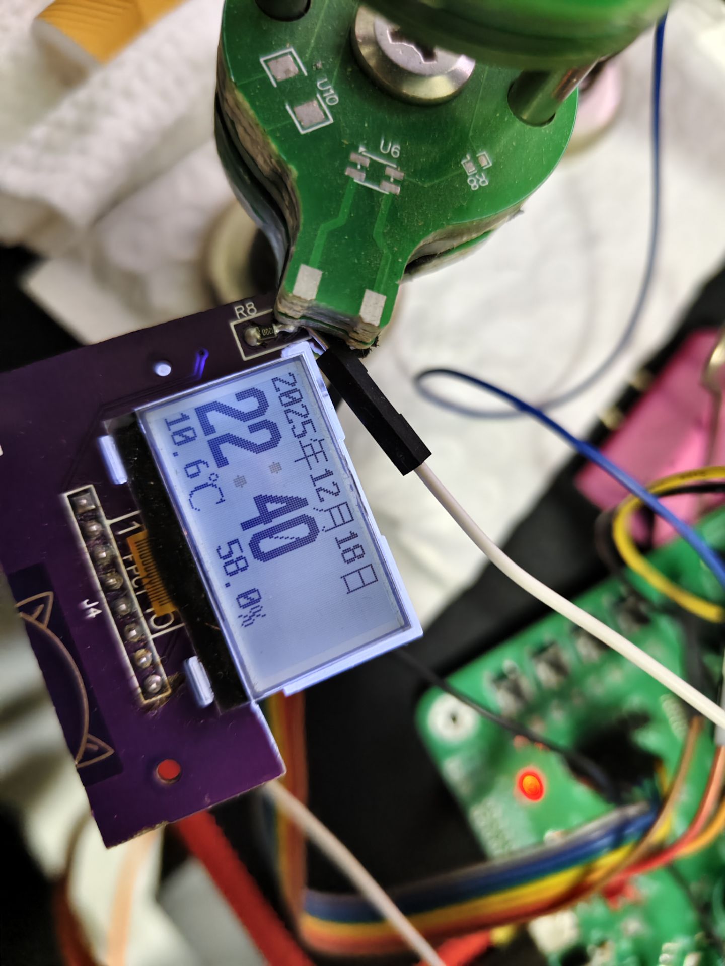

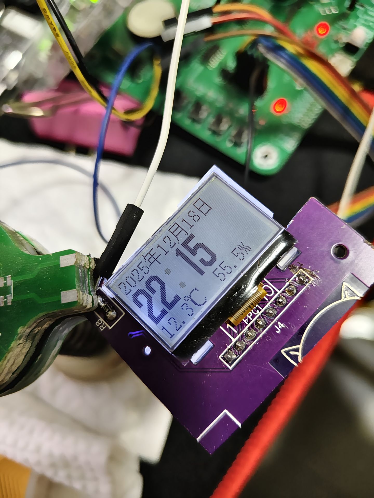

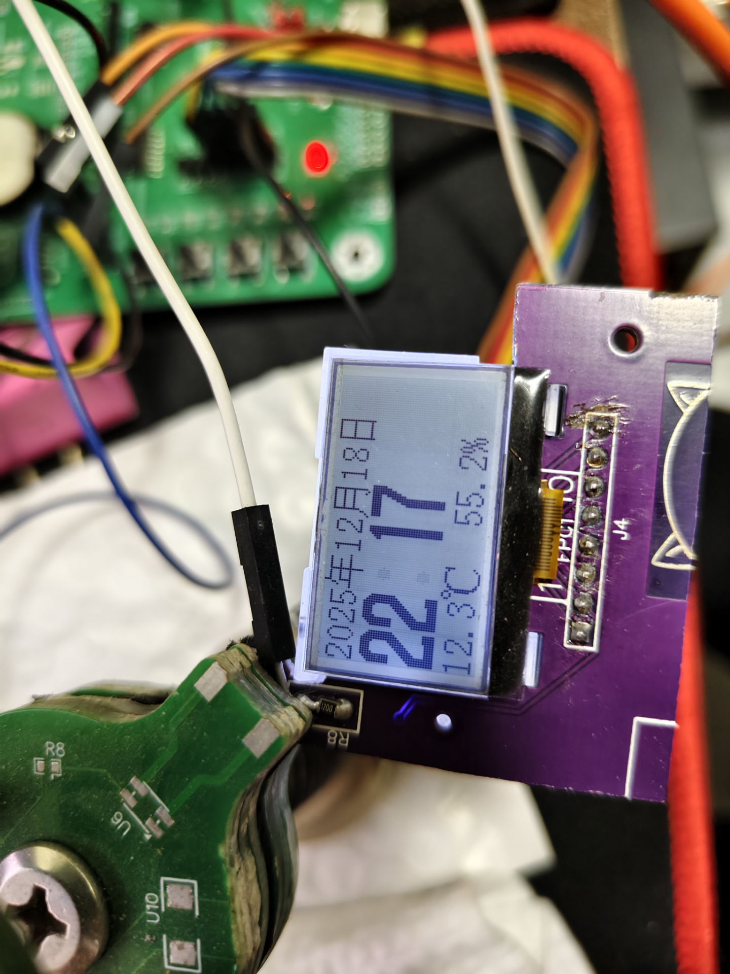

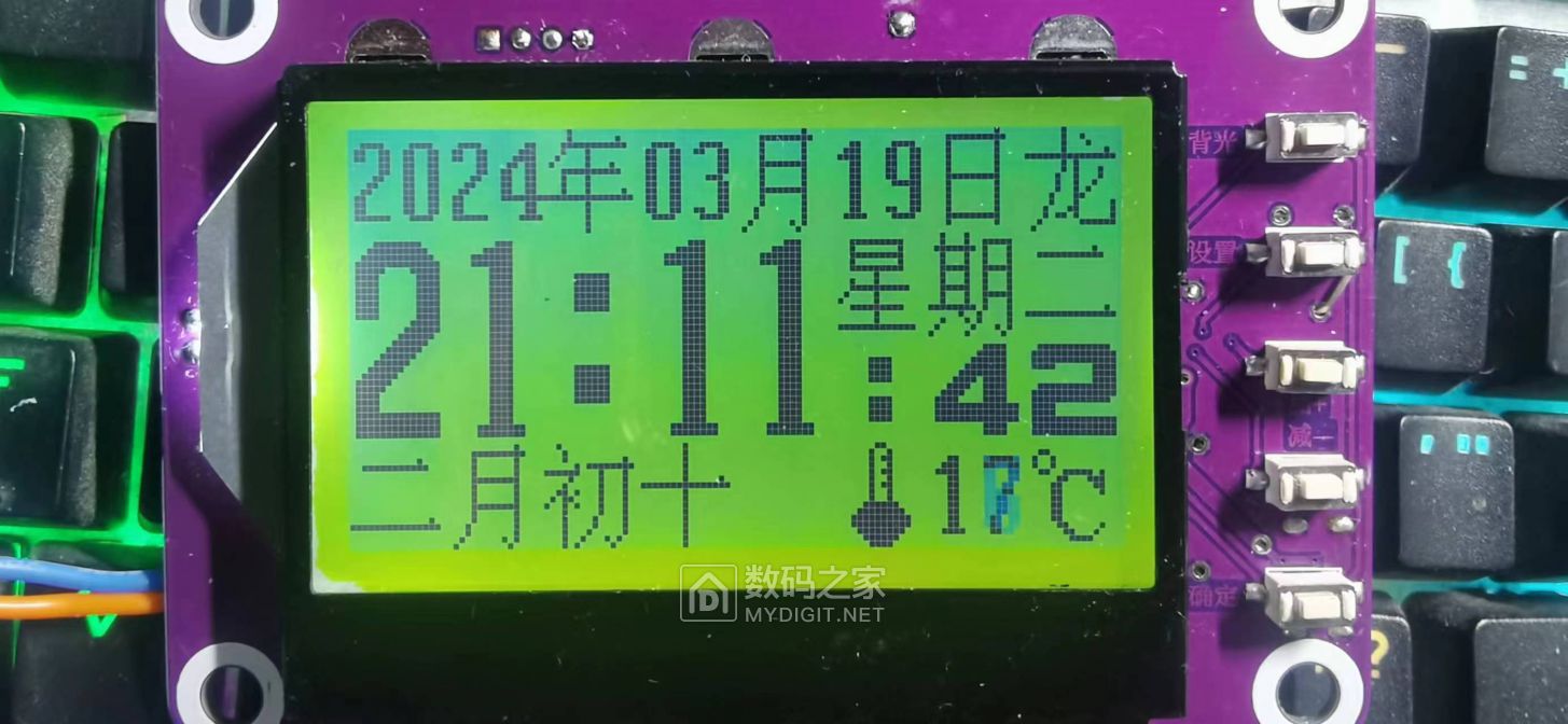

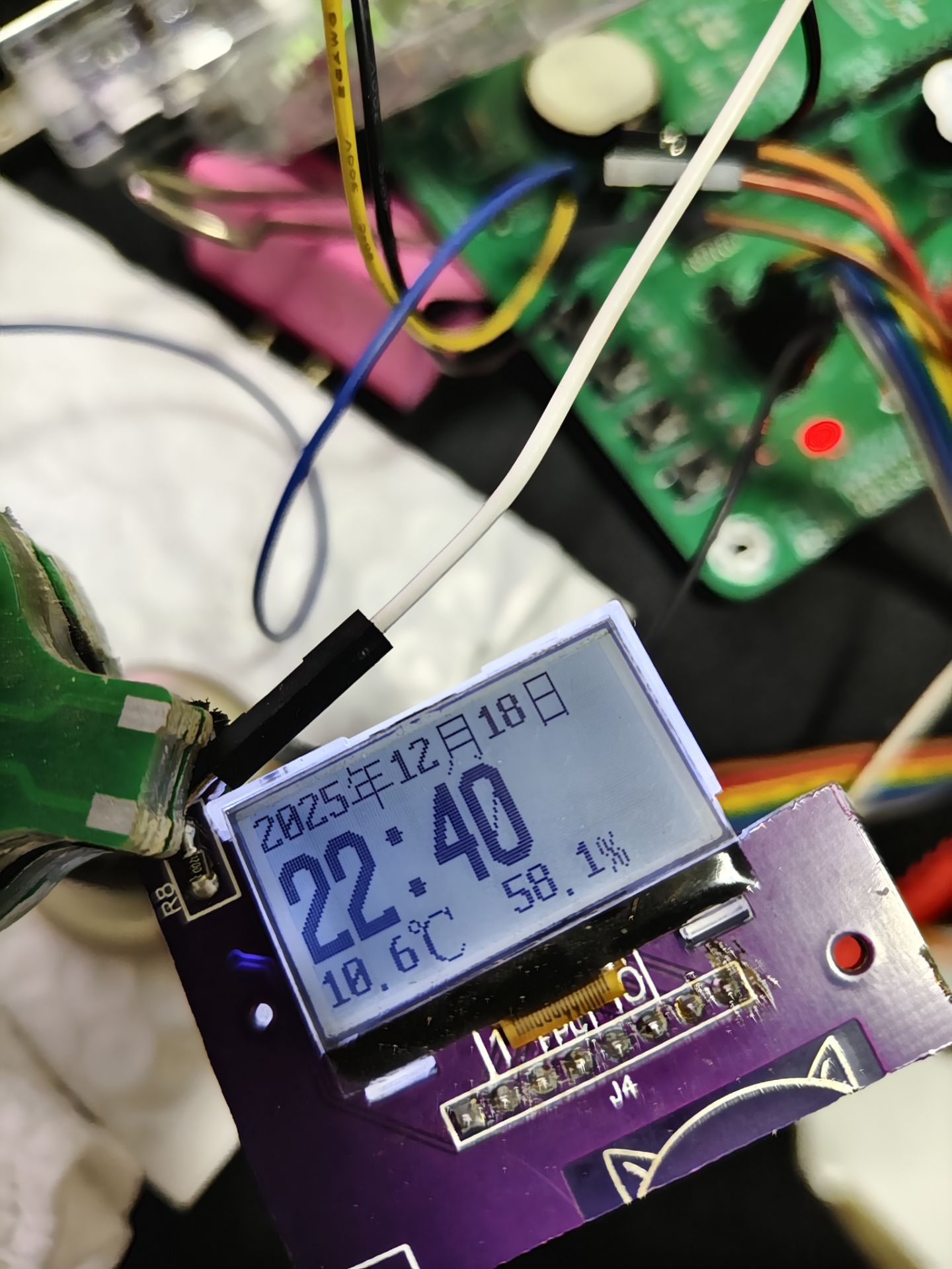

真不容易呐,好像是什么ST7565主控屏幕,不懂。
涉及到定时器中断、串口通讯、IIC读取PCF8563时钟模块、IIC读取AHT20温湿度模块、取字模、屏幕显示。
目前还没完工,计划还要按键、闹钟、农历、节气功能、旧手机电池供电,还要重新打板、焊接、组装、亚克力做壳子;

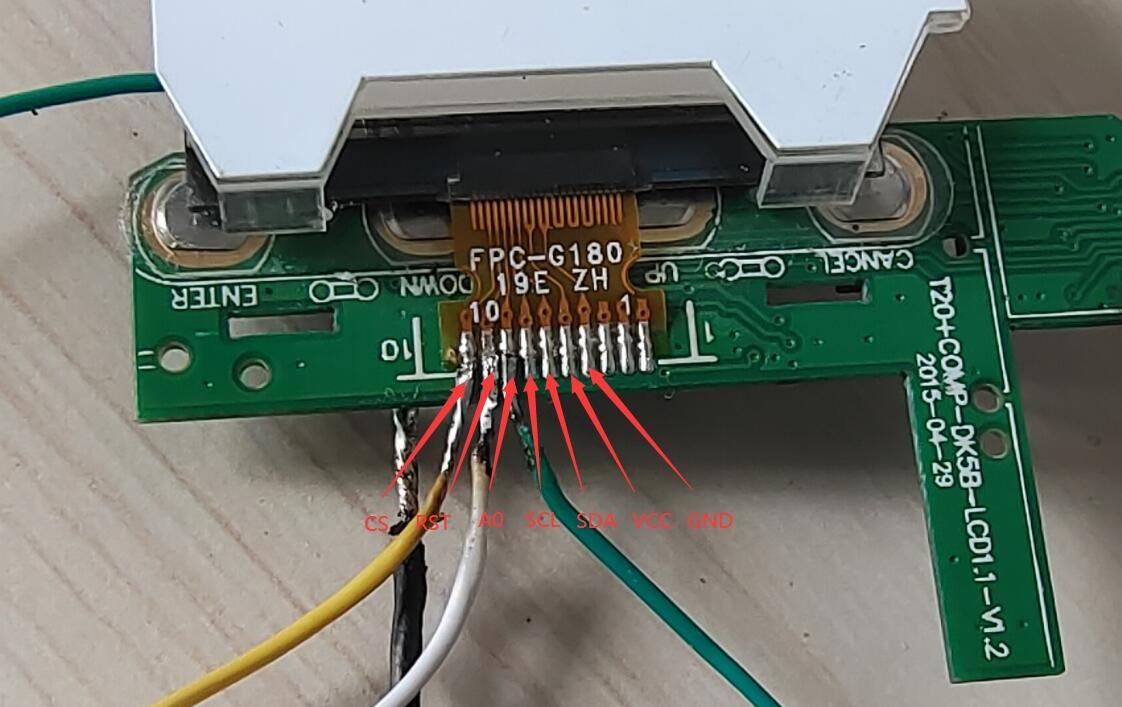

拆的U盾的屏幕,线序是参考其他老哥猜出来的,后面自己打板给屏幕搬了个家:
取模也测试了多次才行,大概就是垂直扫描、从左到右、从上到下、低位在前:
参考其他老哥的屏幕效果:
