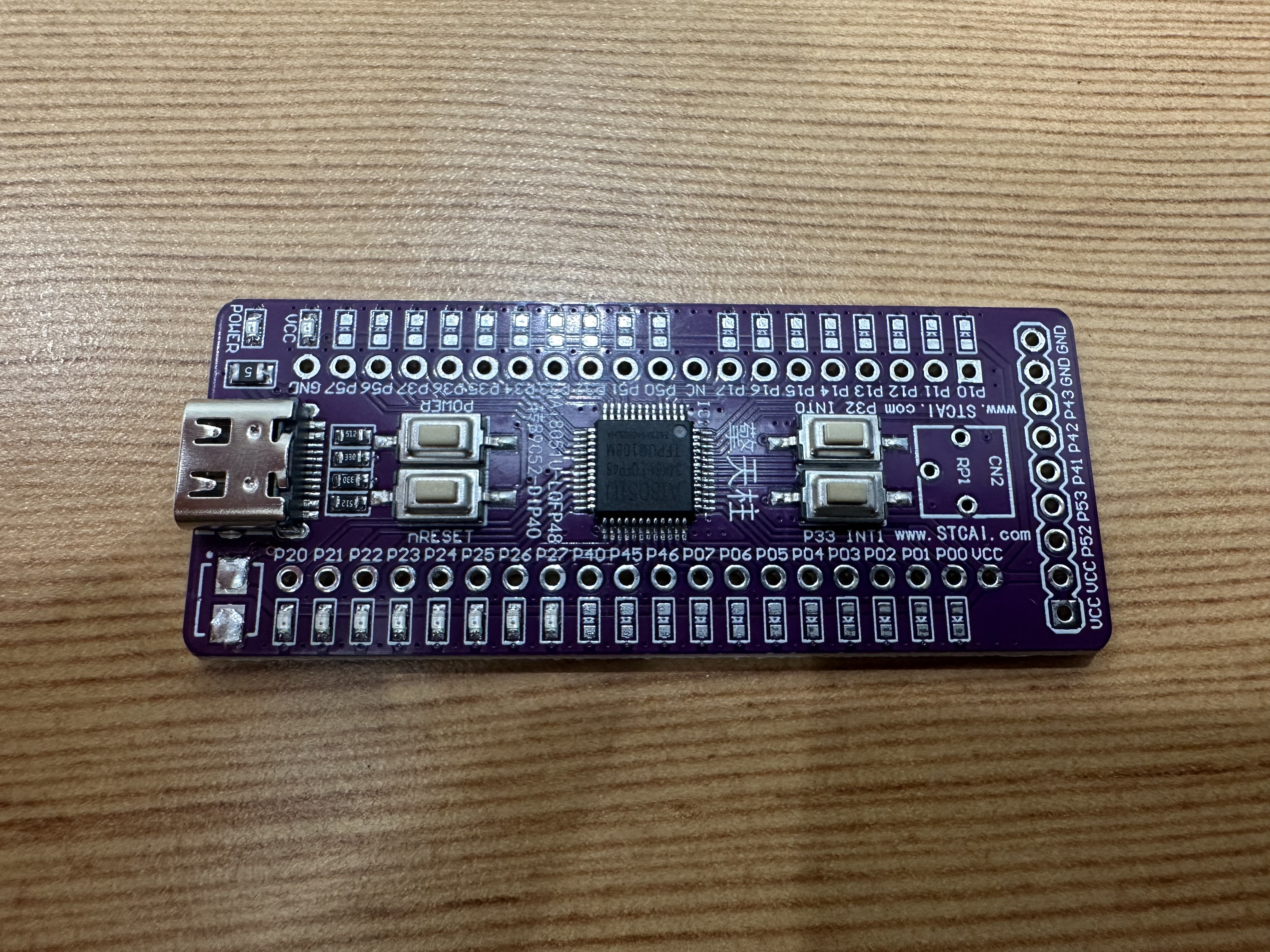

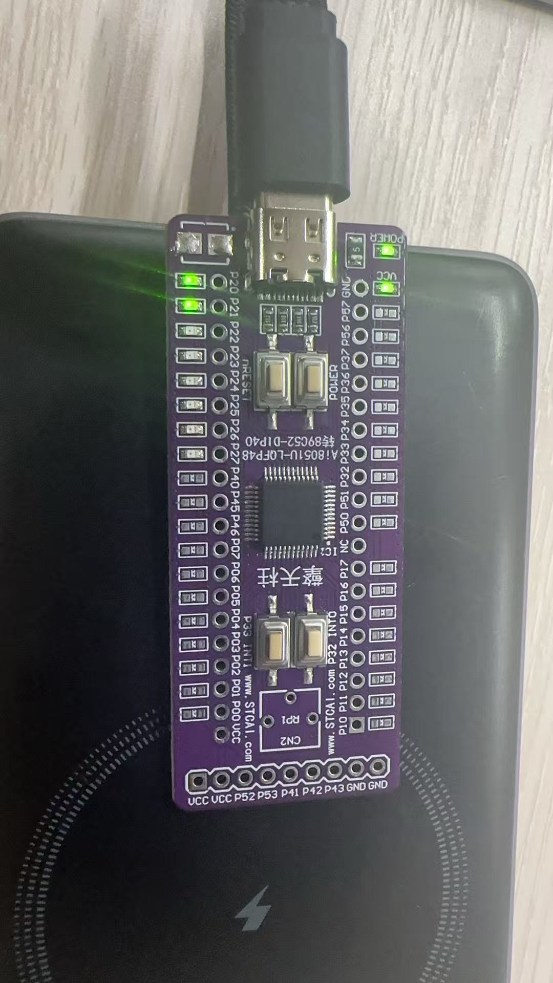

        刚跟着STC AI 8051 U的“深度入门到32位”实战视频啃完入门课,作为纯新手,先用到论坛免费送的“擎天柱”学习本课程。分享点真实感受,适合跟我一样刚接触这款单片机的朋友参考,也欢迎老哥们在评论区补充避坑技巧~
Ai8051U-LQFP48转89C52-DIP40

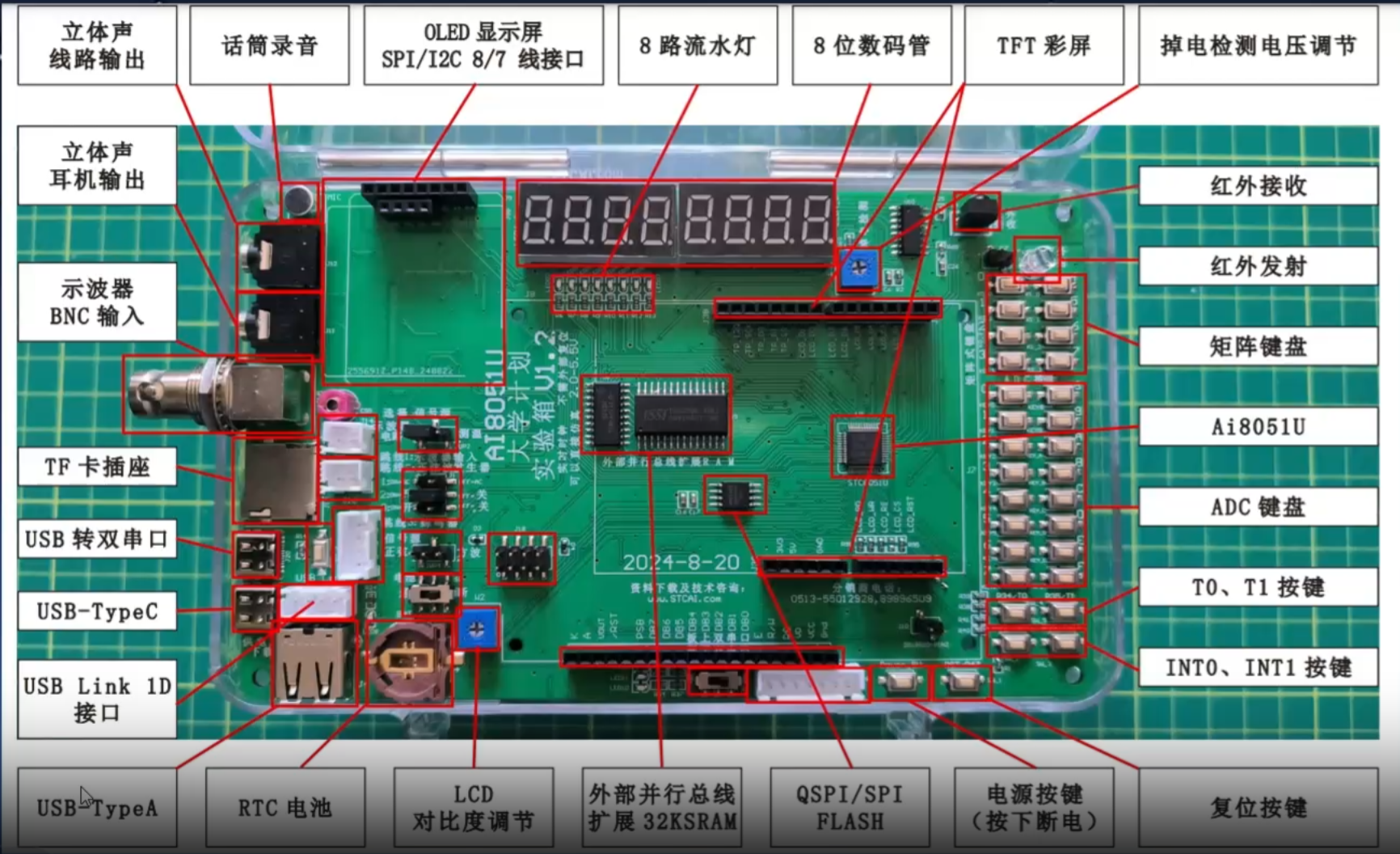

一、硬件:从“看啥都懵”到“知道这玩意儿干啥用”
        一开始看视频,看着满板的元器件直接头大——PCB板、短路帽、各种接口。多亏视频里拆解得细,从透明外壳到里面的数据线、短路帽,再到正面的USB口、TF卡插座、流水灯、数码管,背面的晶振、存储芯片,都一个个讲清楚了用途。
试验箱硬件
试验箱硬件
        印象最深的是,原来实验箱支持Type-AType-C双接口下载,手机数据线就能凑活用,不用特意买专用线;还有STC自研的USB转双串口芯片,立创上还有开源方案,这点真的很良心,对新手太友好了。
        不过提醒大家,短路帽千万别丢!视频里反复强调这玩意儿后面开发要用,避免后续踩坑。

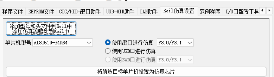

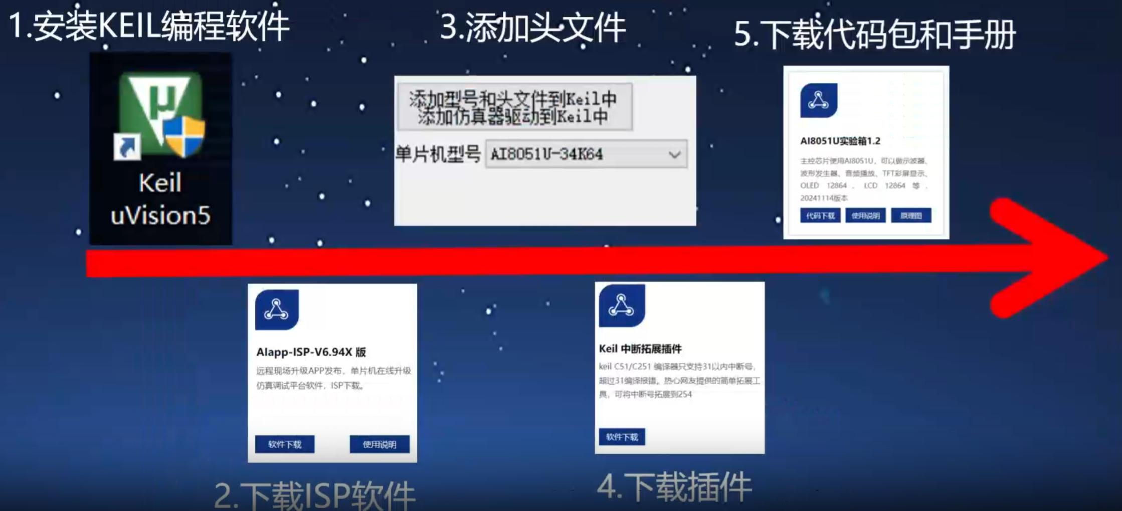

二、软件:安装配置别偷懒,记好路径很重要
软件安装流程图
软件安装流程图
        1. KEIL编程软件安装,建议直接默认装C盘;
        2. ISP工具一定要去STC官网下最新版!新版会修复旧bug,亲测用着更顺;

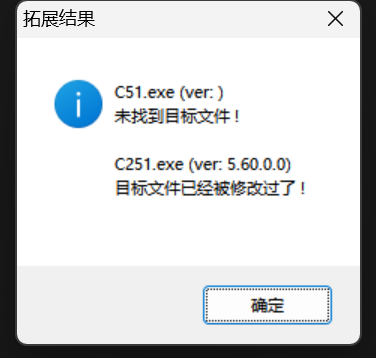

        3. 头文件和中断扩展插件不能少!KEIL默认没有国产单片机型号,必须用ISP工具添加头文件,中断插件不装的话,后面编译会报错,记得安装时选对C251编译器的路径,不然白忙活;

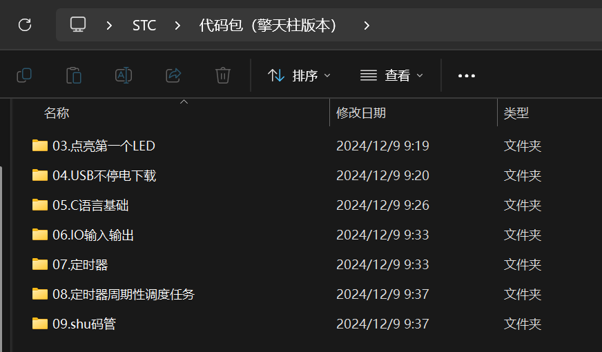

        4. 手册和代码包一定要下载!上千页的芯片手册看着吓人,但用好书签功能,找特定功能贼快,实验箱说明书里有新建项目、下载程序的详细步骤,新手跟着走绝对没问题。

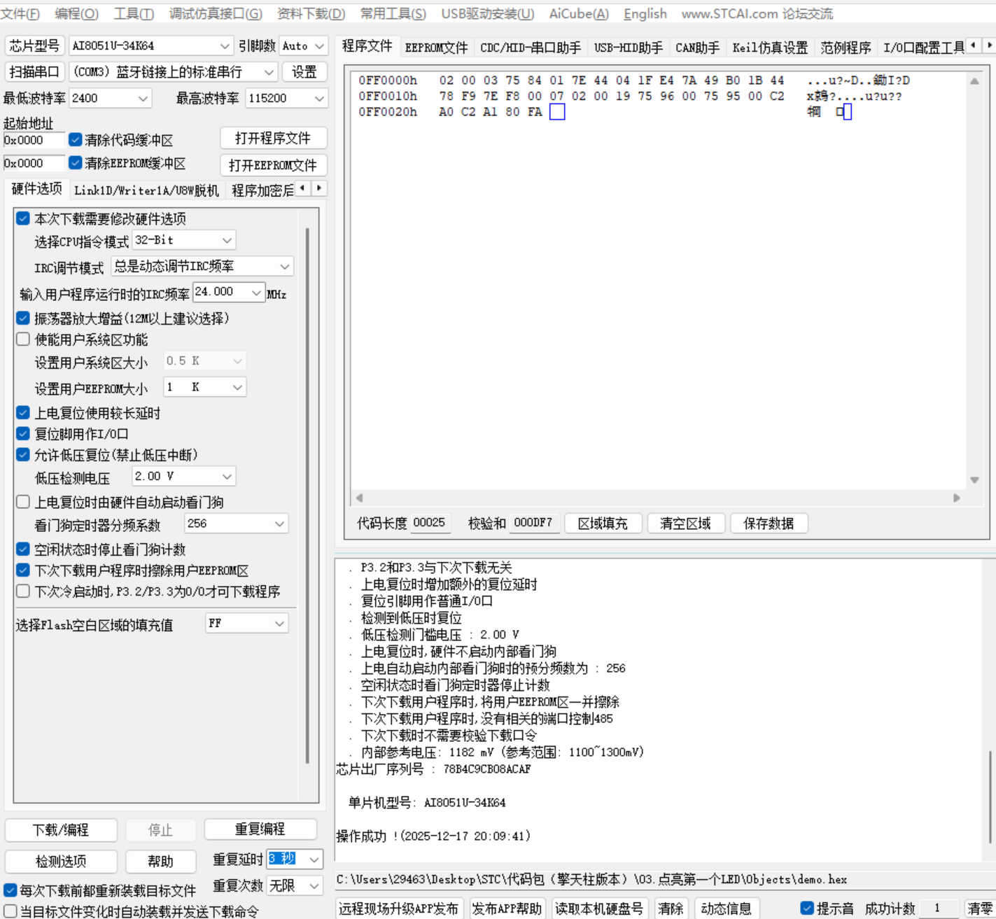

三、点灯成功!新手最有成就感的一步
        对新手来说,点灯真的是里程碑式的操作!按照视频步骤,按住P32按钮再按电源键进入下载模式,选对芯片型号(AI 8051 U 34K64),找到代码包里的点灯程序,主频选24MHz,点击下载。

四、编译下载:这些坑一定要避开
1. 编译选哪个图标?只有一个main.c文件的话,单个文件编译和全部编译都一样;
2. 进入下载模式的顺序不能乱!必须先按住P32按钮,再按一下电源键断电,松开电源键后再松开P32,软件才能识别到HID设备。
3. 选hex文件的时候,一定要看日期!代码编译后会生成在OBJ文件夹里,选最新日期的那个,别选错成之前的旧文件,不然下载完没效果;
4. 第一次点灯没亮?别慌!我一开始只写了IO配置和P00=0,灯没亮,后来发现少了P40=0——因为实验板上的LED需要P40控制三极管开关,两个端口都输出低电平才能亮,加上这行就好了。

第七集 定时器中断
适配擎天柱开发板!STC AI 8051U 定时器中断实战
之前的实战教程针对通用实验箱,本次结合 擎天柱开发板 源代码优化——核心差异在于LED端口(擎天柱用P2口,无三极管电源控制,直接控制即可),同时保留定时器中断、多任务处理的核心逻辑,代码可直接复制编译,附详细适配说明和任务切换指南。
一、代码适配说明
先明确硬件差异,避免踩坑:
硬件配置 通用实验箱 擎天柱开发板
LED控制端口 P0口(需P40使能) P2口(直接控制,无需总开关)
LED驱动方式 三极管放大 直接IO驱动
核心功能兼容 按键(P32)、定时器、USB 完全兼容
代码核心适配点:
  1. 所有LED操作从 P0x改为 P2x(如 P20P21);
  2. 移除 P40 = 0(擎天柱LED无需总开关);
  3. 保留USB初始化(支持串口打印,需等待USB配置完成);
  4. 定时器提供两种配置(3秒/500ms),通过注释切换。

2. 避坑指南
  • 擎天柱开发板LED是P2口,切勿用P0口(否则无反应);
  • 串口打印“次”“三”等字符时,必须加 \xfd(如 printf("按键按下次数\xfd:%d 次\r\n", count)),解决STC编译器特殊字符乱码;
  • 定时器配置必须与主频一致(代码用24MHz,下载时STC-ISP工具需选24MHz);
  • 总中断 EA=1必须开启,否则定时器中断无效。
