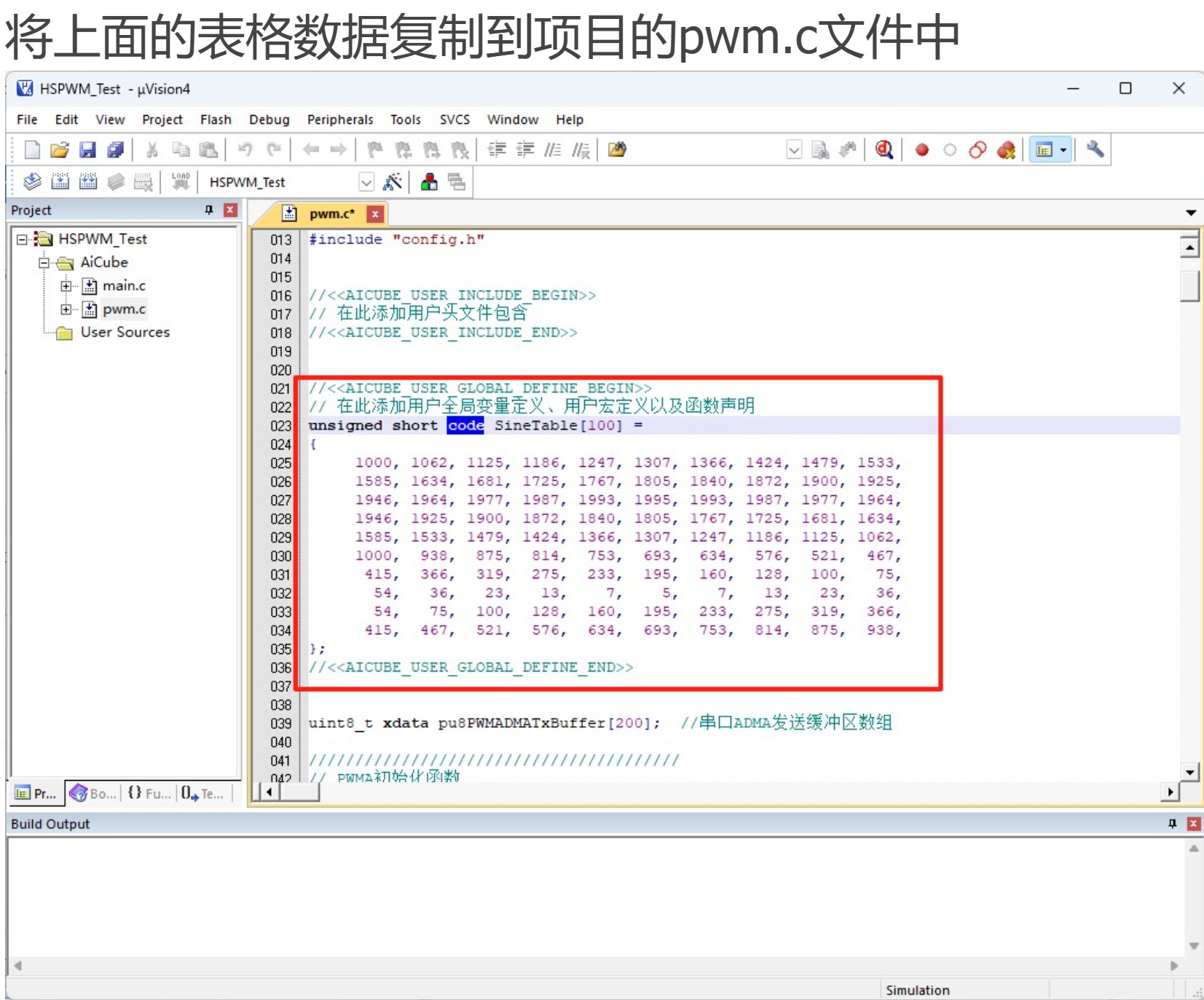

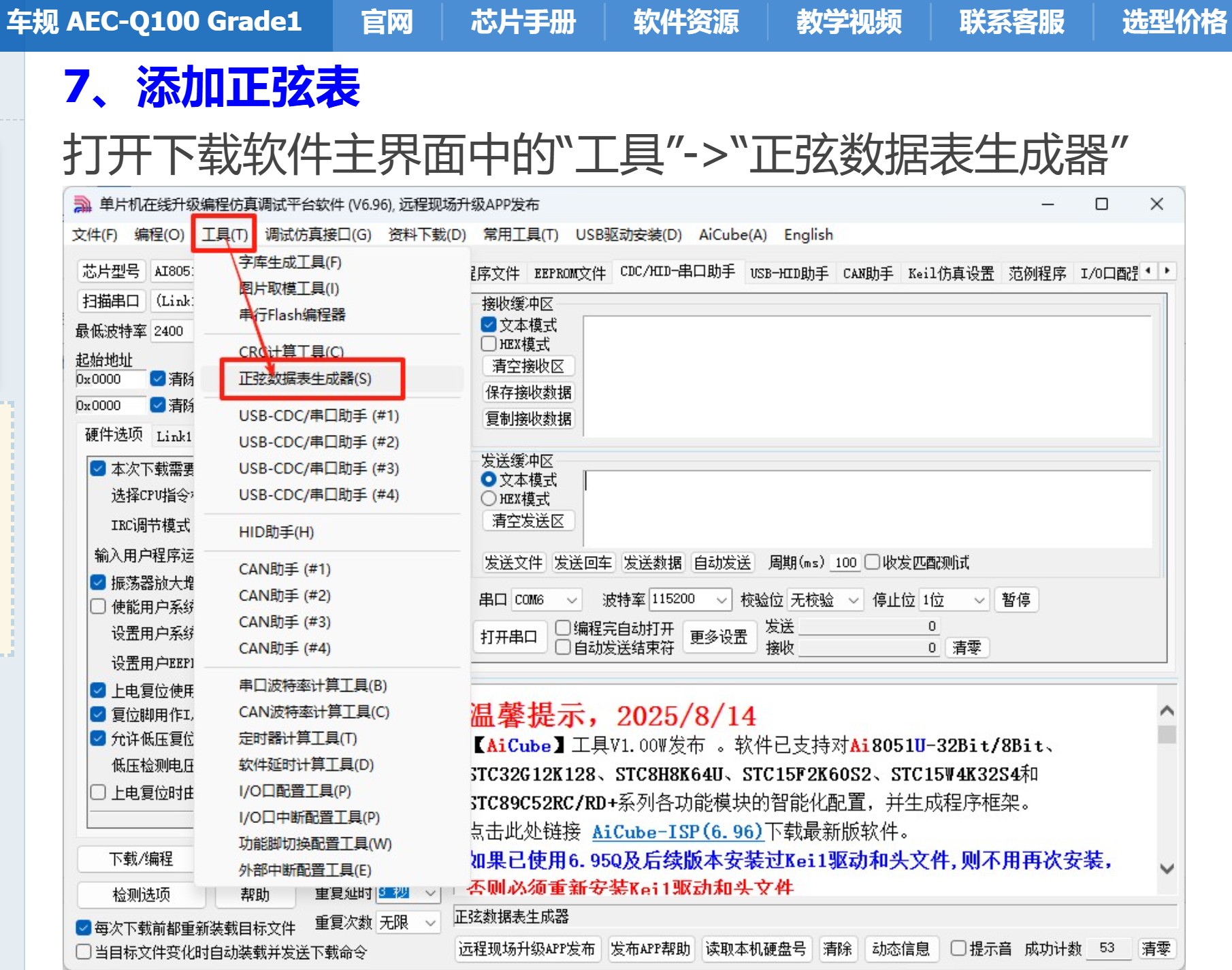

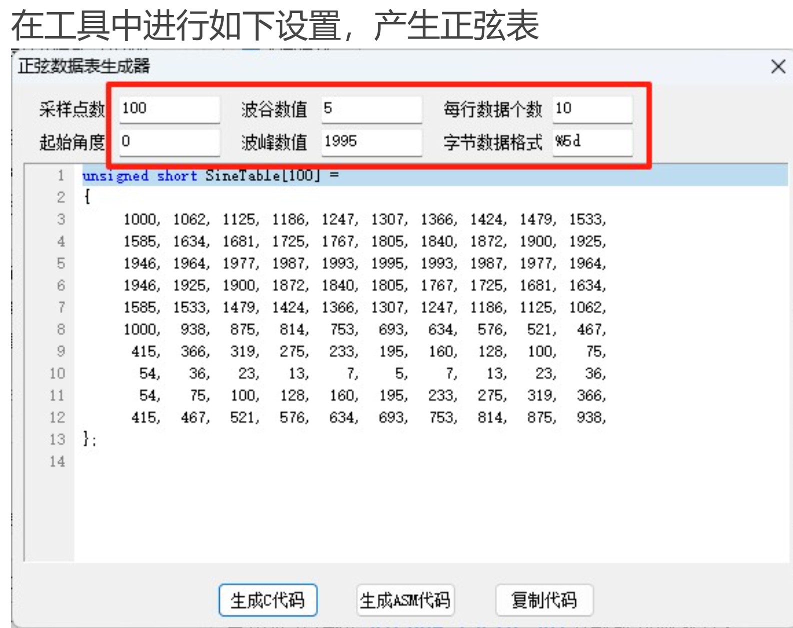

能输出PWM,就能输出SPWM,
将PWM占空比按正弦波规律变化即可,
通常查表实现SPWM或SVPWM。
可以参考本坛的FOC电机驱动的程序,
里面就是SVPWM变频驱动电机的。
