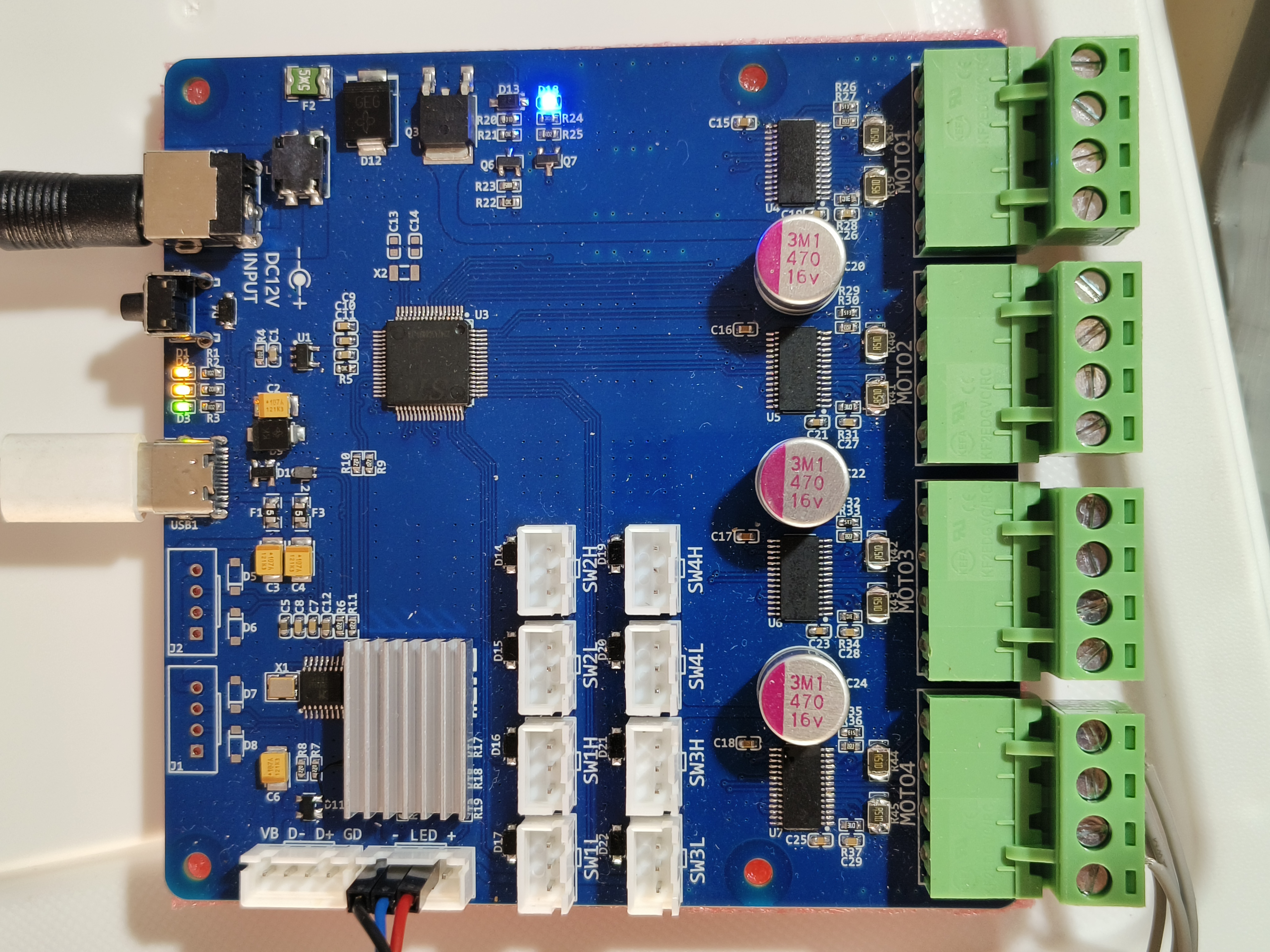

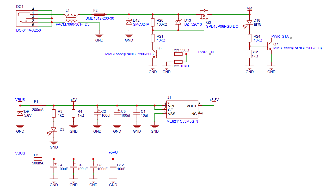

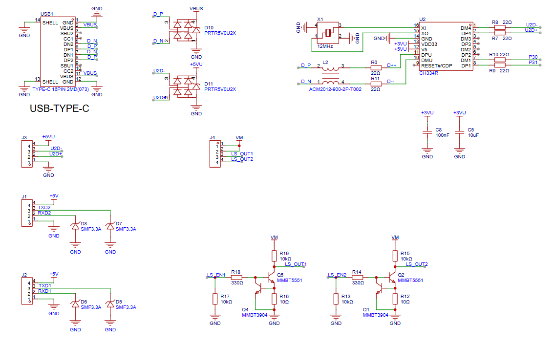

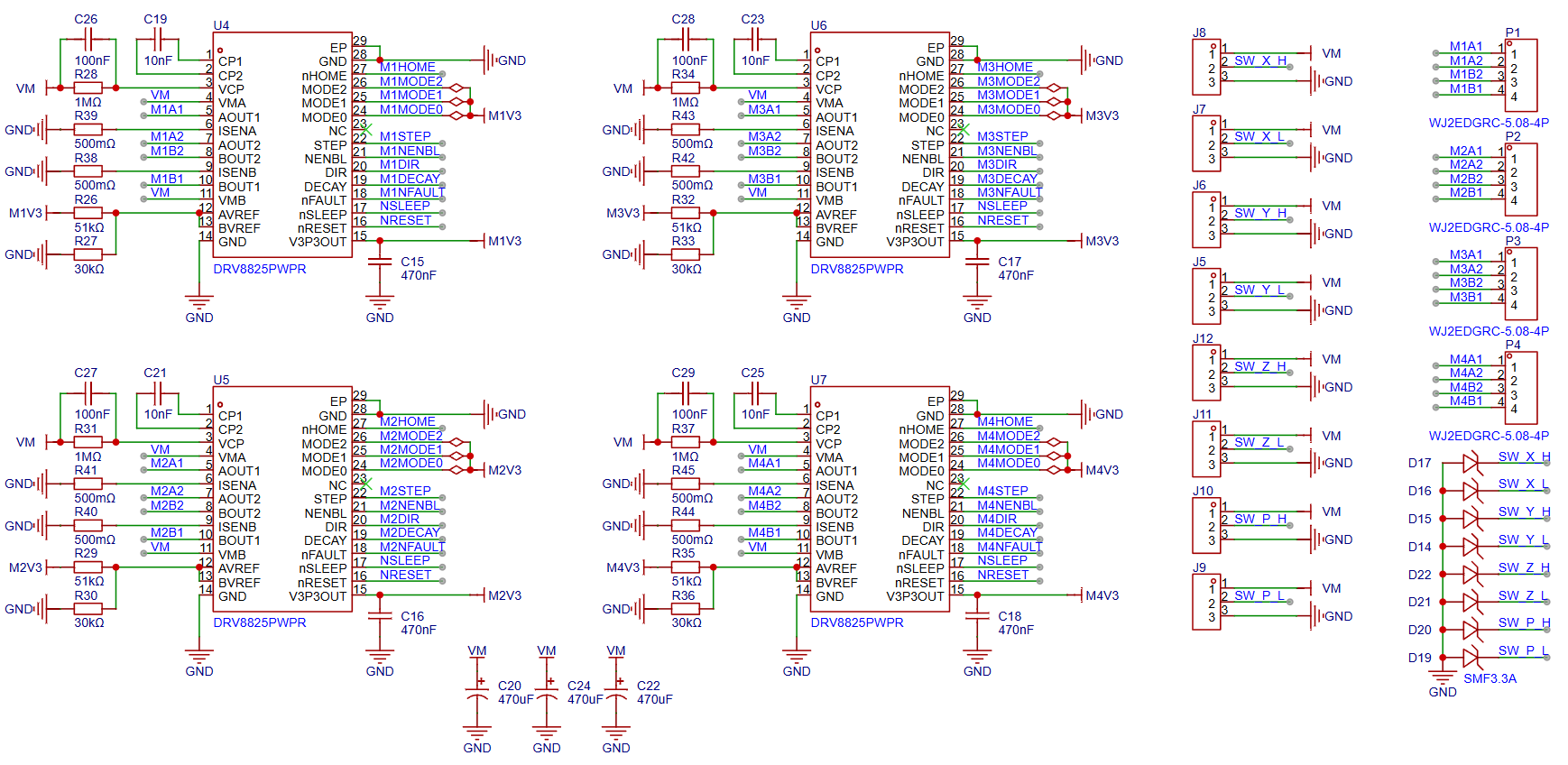

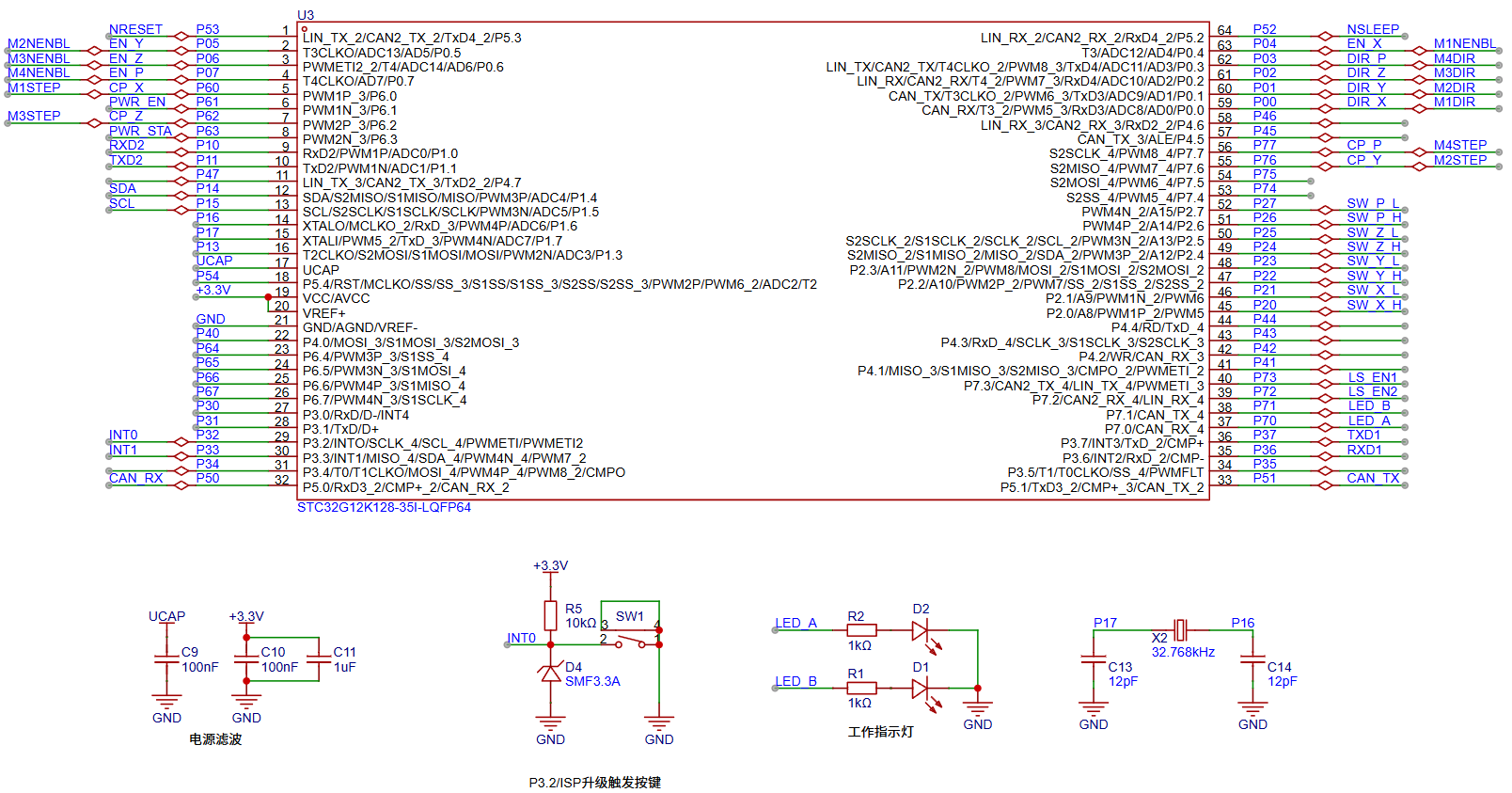

本设计是基于STC32G12K128单片机的视觉反馈步进电机控制系统,特点如下:
  • 基于STC32G12K128单片机设计,使用PWMA和PWMB各自驱动两个步进电机,共四个电机
  • 支持8个通道的限位开关输入
  • 板载4路DRV8825步进电机驱动单元,支持最大32细分微步
  • 基于USB-CDC驱动与上位控制软件联机
  • 板载2路UART扩展接口
  • 板载USB-HUB,扩展一路对外USB接口,用于连接视觉相机
  • 板载2路LED恒流输出接口,用于连接视觉光源
  • 所有接口均设置了完善的防护

上面的视频是测试了一下
视觉光源的两级亮度控制 和 步进电机梯形曲线加减速算法
