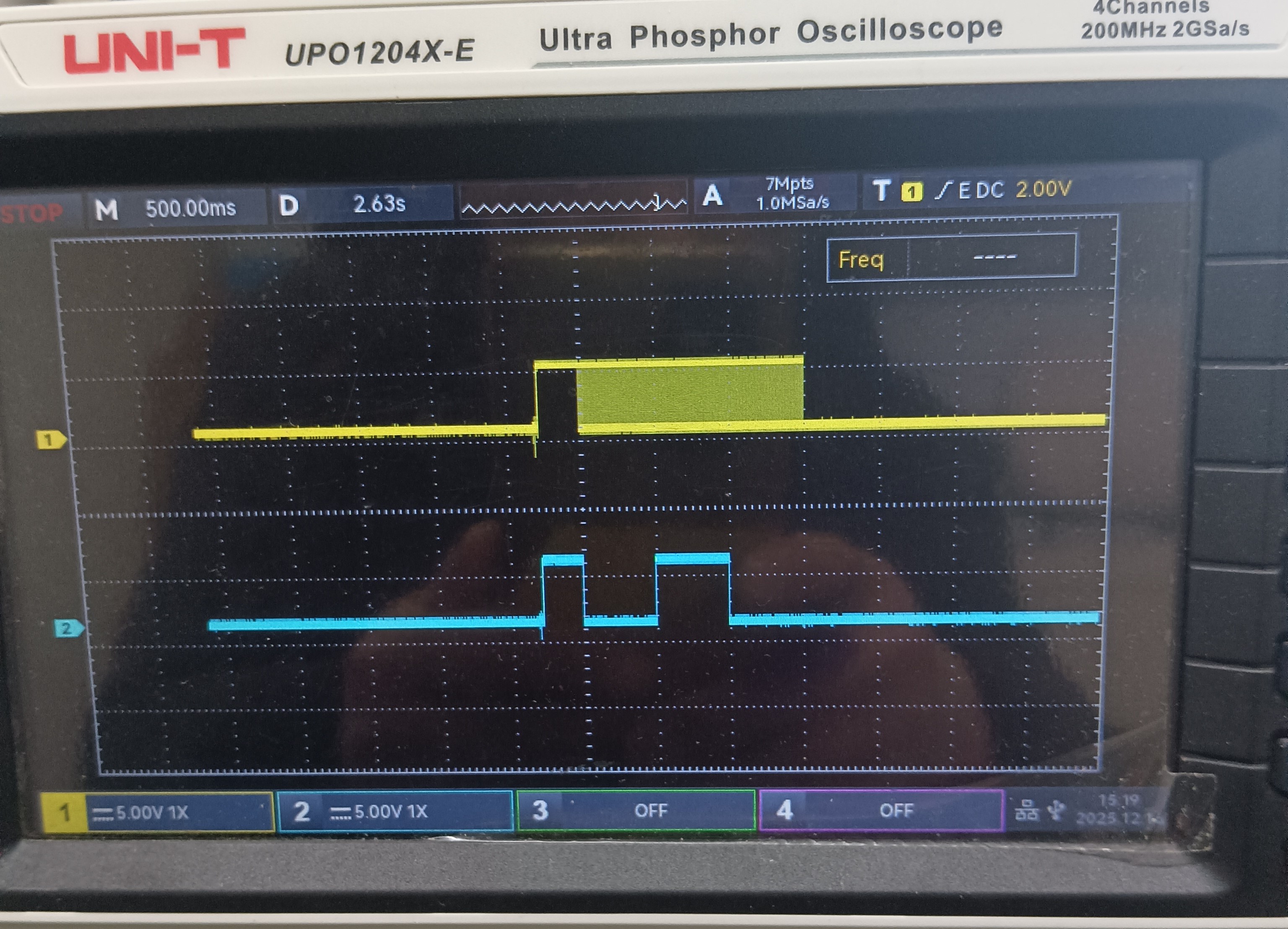

示波器观察的波形如下:这是符合预期的波形,其中黄色的是Led0的波形,蓝色是Led1的波形。
但是当我把 i=500;这一句拿到 Delay500mS函数中就不行了。

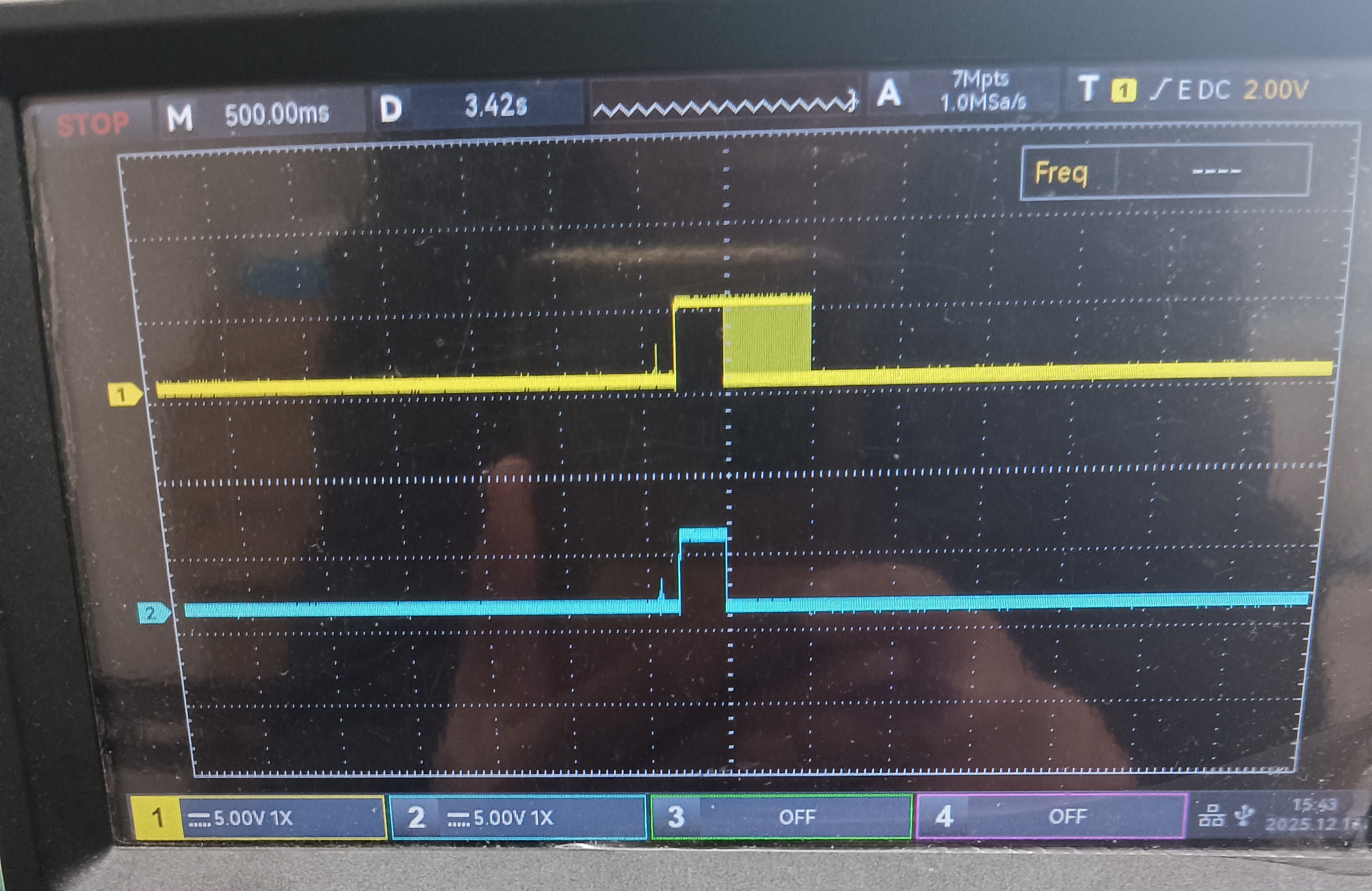

这是修改程序后的波形,不符合预期:好像在第二个延时函数中死循环,请教为什么,谢谢。

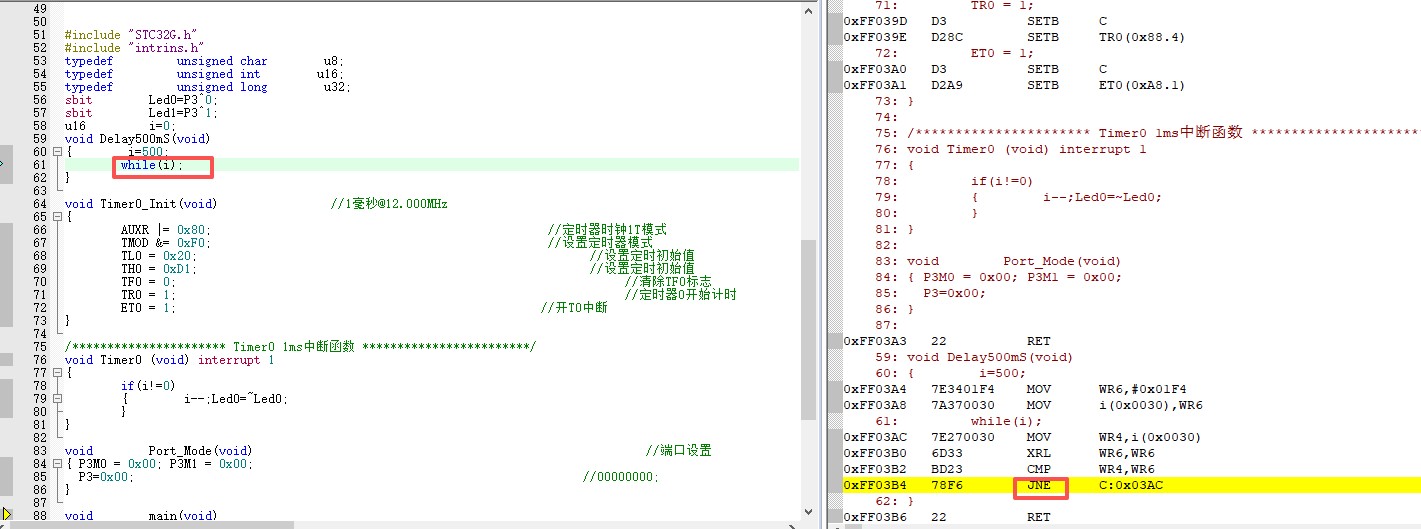

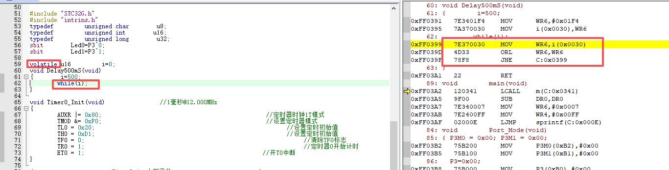

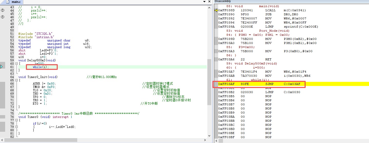

这种写法被优化为了死循环:
优化级别7:
调整编译优化级别或声明易变类型:
易变volatile:
优化级别0:
  • 打卡总天数:775
  • 最近打卡:2026-07-05 04:07:08
57
267
1732
1732
发表于 2025-12-16 14:36:58 | 显示全部楼层
erci*** 发表于 2025-12-16 14:11
这种写法被优化为了死循环:
优化级别7:
老大真是高手,竟然追到汇编,非常感谢,以前没有用到volatile,这次好好揣摩下。
