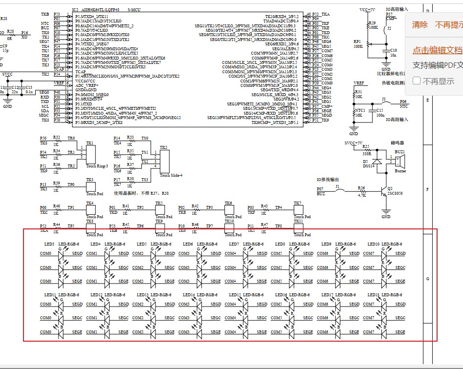

这个单片机Ai8H4K64TL-40I-LQFP48/QFN48 直接驱动 15个rgb灯 可以直接驱动, 不需要驱动芯片或者开关电路, COM 直接驱动80mA

这些LED使用硬件LED驱动器驱动,R22~24是限流电阻,阻值不同是为了使RGB视觉亮度相同
