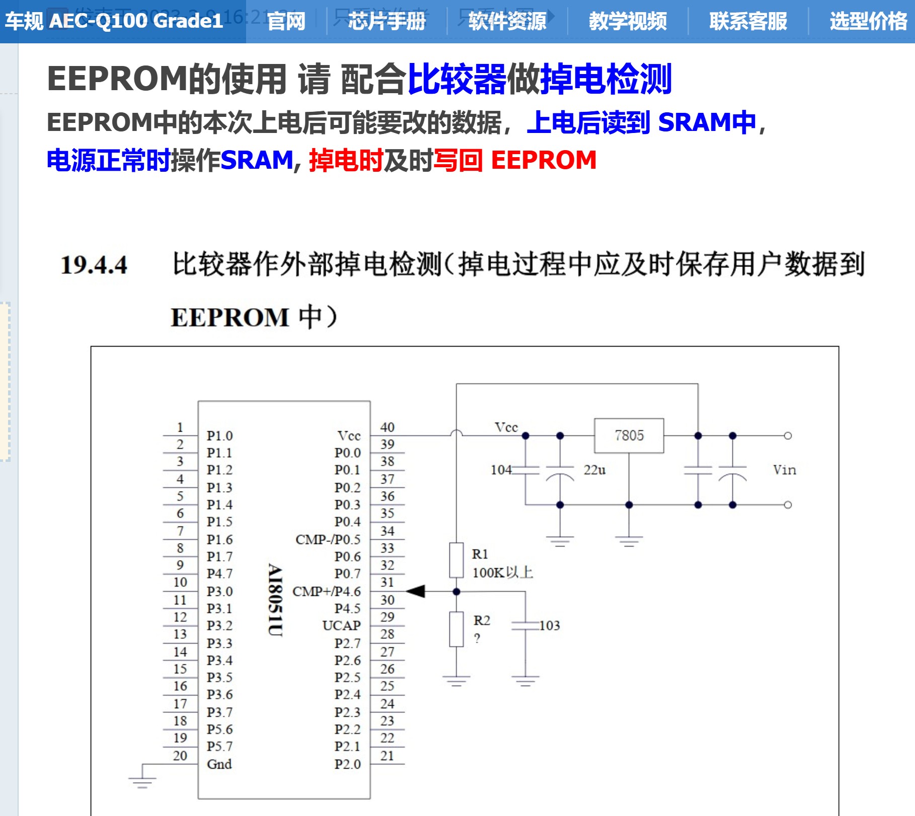

神*** 发表于 2025-12-15 17:28
EEPROM的使用 请 配合比较器做掉电检测 | 唯一正解,电力系统标准应用 - EEPROM/DataFlash 国芯人工智能 ...
我的芯片,电源是5V,主要是掉电不能保存 EEPROM保存不进

发表于 2025-12-15 18:21:30 | 显示全部楼层
未见到对save_dat()、read_data()的调用情况

发表于 2025-12-16 08:28:40 | 显示全部楼层
请上传原理图和完整程序
要使用比较器判断掉电,没有看到比较器中断函数和楼上提到的函数调用
