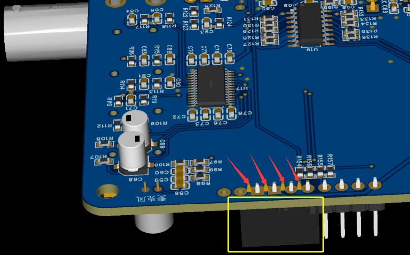

这地方封装可能有问题。

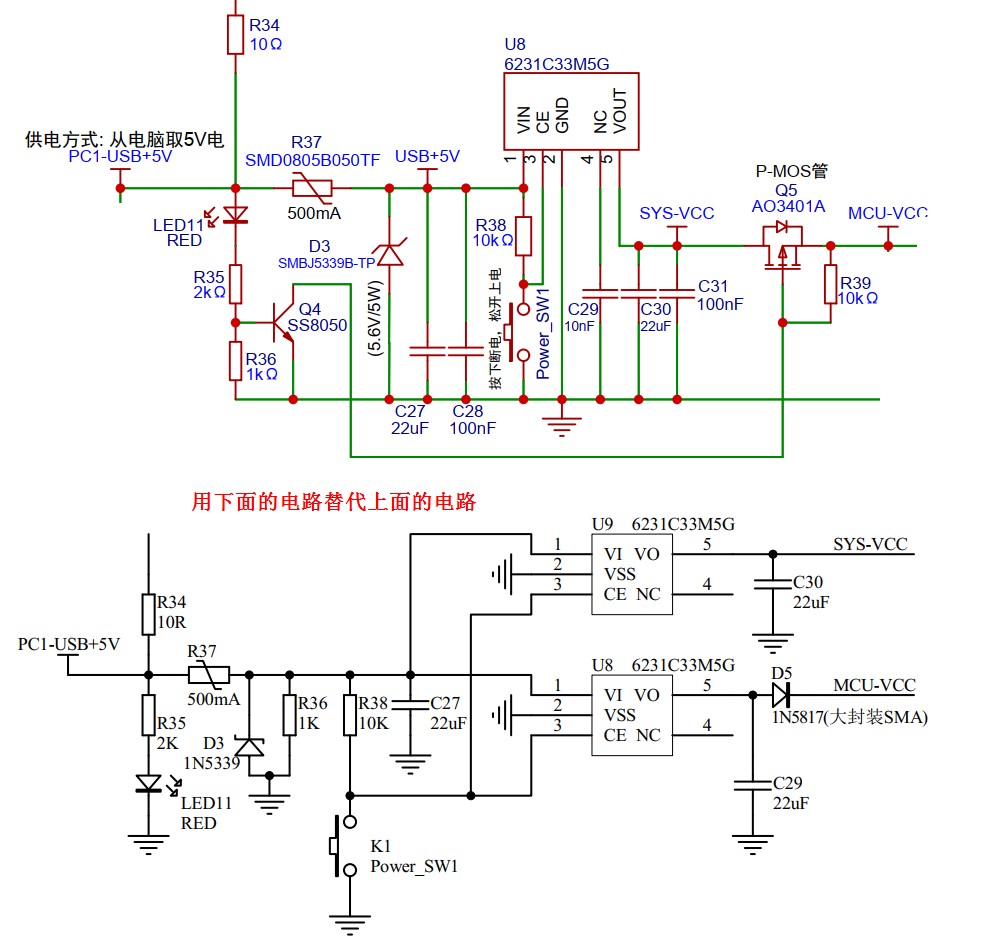

这个Q4,可能是3D库的问题。

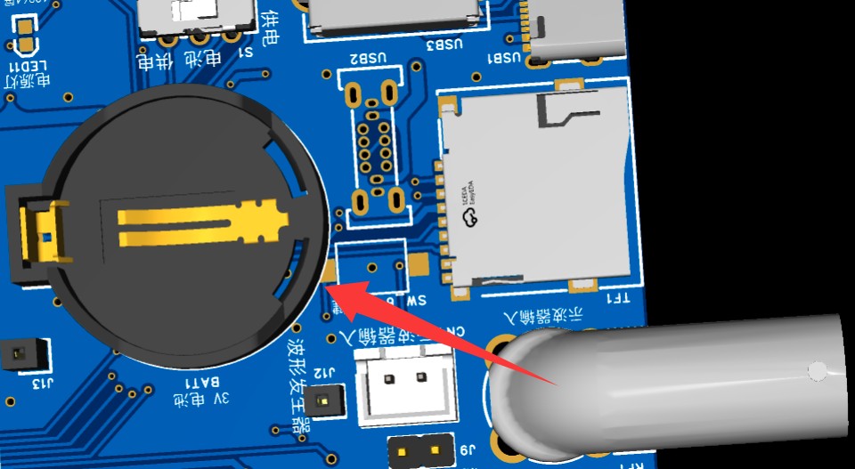

这里挪一挪是不是好一些。

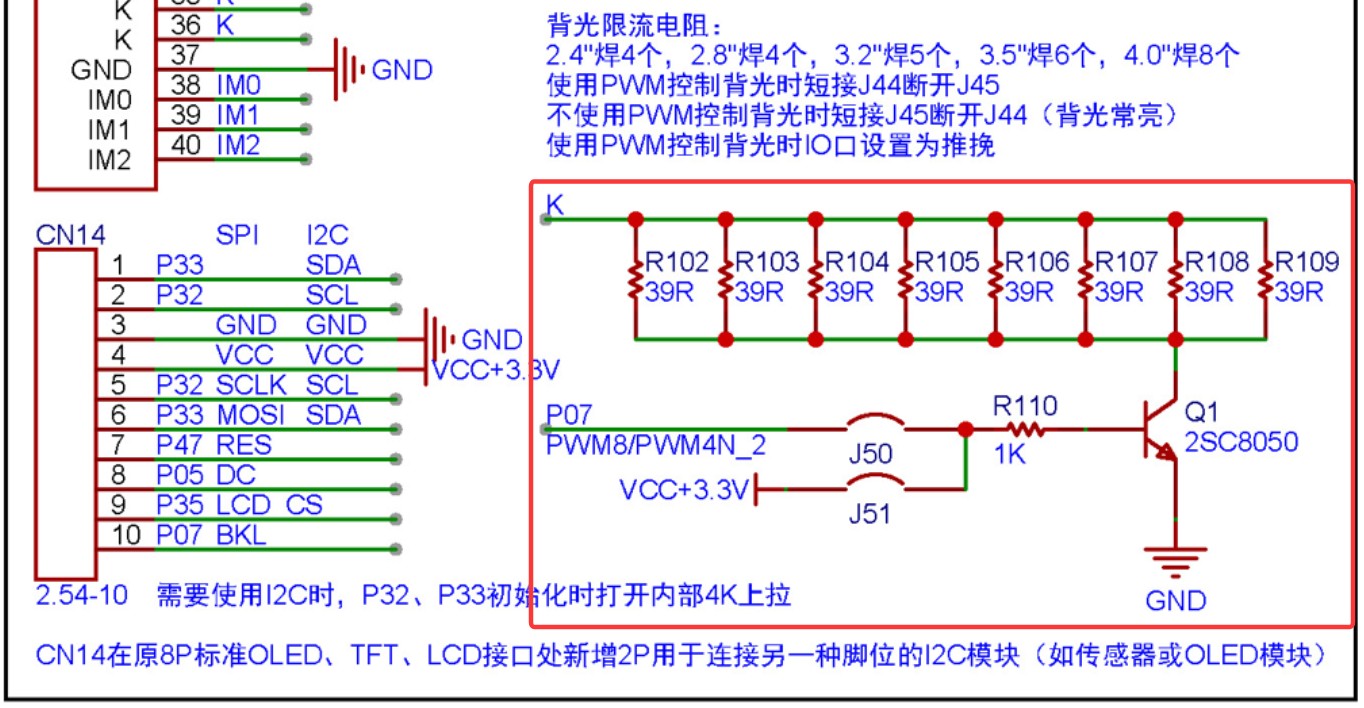

屏幕背光供电可否用一路PWM进行控制,以实现软件调整亮度功能
可以
开山斧开发板就是这样的
还有AI8051U触摸彩屏实验板

已建议电源后续修改如下:
R36 去除,没用
