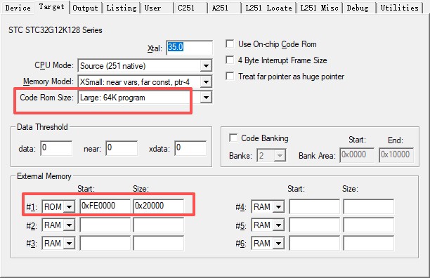

发表于 2025-12-13 12:40:51 | 显示全部楼层
xiao*** 发表于 2025-12-13 09:51
已上传工程,现在调试需要用到串口打印传感器数据,但是这个串口不工作,p52 p53没有任何波形 ...
四个问题
1.串口配置问题,S4CON要给初值
2.busy全局标识未初始化,不要依赖声明时初始化,哪天改到xdata它可能就是个未定义行为
新手必读!新手必读!新手必读!新手必读!新手必读!新手必读!新手必读!新手必读! - 老鸟反刍/吐槽,新手乐园,毕业设计 国芯人工智能技术交流网站 - AI32位8051交流社区
3.工程配置问题,非huge模式不要设置0xFE0000
4.main函数无返回值,应声明为void
