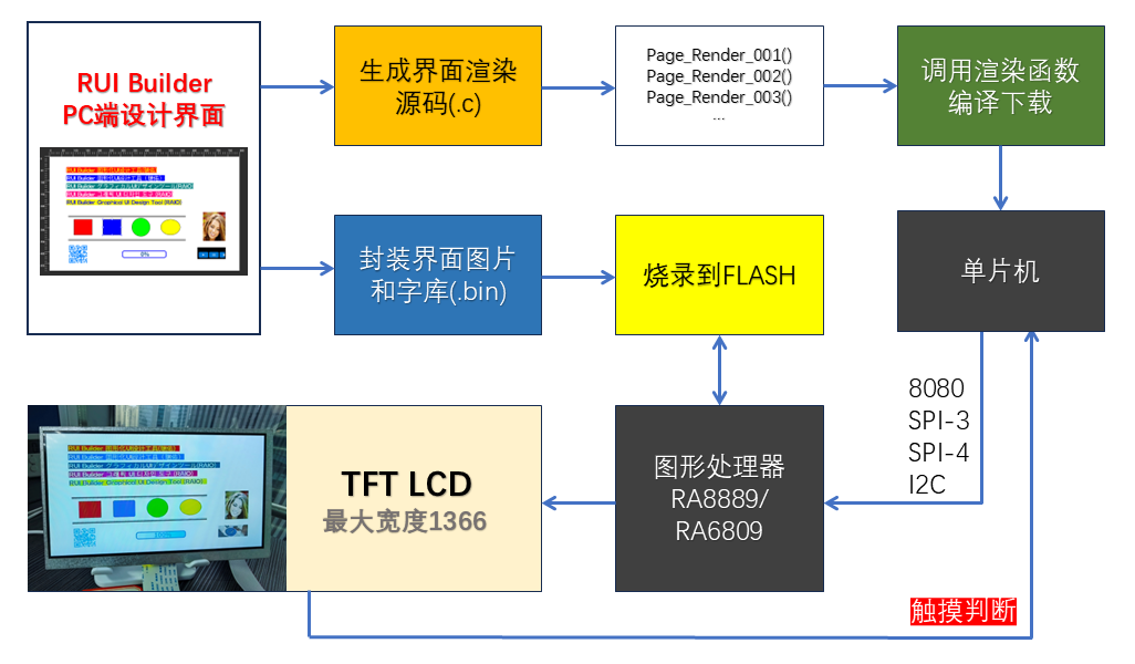

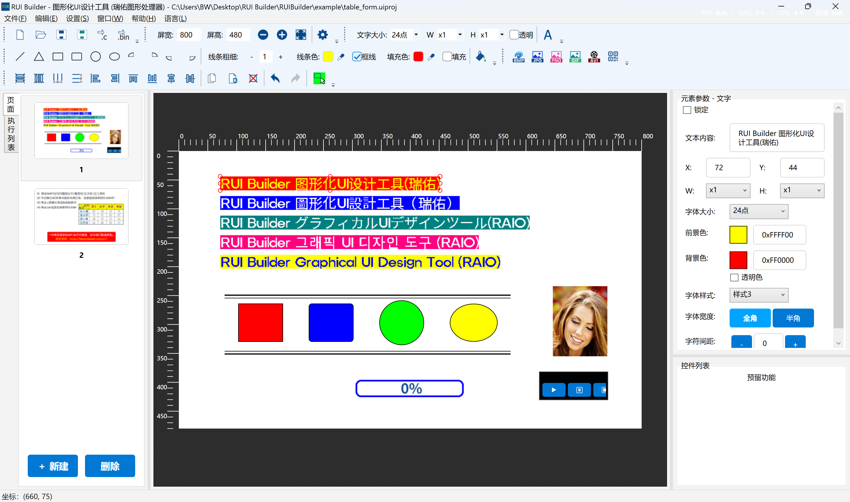

RUI Builder 图形化UI设计工具
该软件为图形化UI设计软件,搭配瑞佑图形处理芯片,可轻松设计UI界面!
软件主要特色功能:
  • 在PC上直接设计界面,再生成UI渲染源码(.c),程序中直接引用即可运行;
  • 生成图资压缩档(.bin),烧录到FLASH备用;
  • 集成芯片硬件底层绘图功能,轻松绘制各种图形,比如表格、按钮等;
  • 支持BMP、JPG、PNG,GIF动图,可缩放、旋转、镜像等功能,还支持AVI片段;
  • 二维码的生成
  • Unicode软字库,中日韩及多种ASCII字体,16/24/32点,结合RUI使用直观易用,采用硬件加速可高速刷新;
  • 多分页设计,犹如PPT设计一样方便,分页单独生成渲染函数,容易调用
*** 目前仅支持:RA8889/RA6809
RUI Builder辅助人机界面开发流程图如下:
软件支持
该软件生成API调用源码,可适配c51/c251的开发,当然也可适配ARM的开发,方便使用和移植,且底层透明,可直达芯片寄存器的操作,不仅简单,还可以将图形处理器的性能发挥到淋漓尽致,并且占用极小的单片机资源。
绿色软件无需安装,可直接运行,欢迎下载使用!欢迎反馈建议,非常感谢!

RUI生成渲染源码为 RuiBuilder.c,RuiBuilder.h,图片、字库资源文件为ResourcePack.bin,ResourcePack.h
源码中渲染各个页面的函数为:
  1. // 初始化
  2. void RuiBuilder_Init(void);
  3. // 页面渲染
  4. void Page_Render_001(void);
  5. void Page_Render_002(void);
  6. void Page_Render_003(void);
直接引用Page_Render_001();即表示显示第1页,引用Page_Render_002();即表示显示第2页,其它类推。
主要实现的是可视化设计UI,并生成渲染源码,再导入工程编译,不需要写任何代码即可实现界面的渲染效果;
触摸或者逻辑判断,还是需要MCU处理,这个软件实现的是辅助界面设计,十分直观。
附加一份参考代码:
单片机:STC8H8K64U(不限)
图形处理器:RA8889
