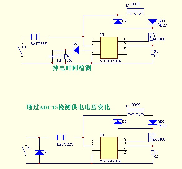

由于电筒中部相当于一根导线与一节电池,如果尾部按键与灯头均有单片机,可能供电不太好解决,因为是串联关系。
没看到具体功能描述,猜测单片机只在灯头处,猜测有两种方案:
1.像家里的照明灯,开关在短时间内关断再接通,能换挡。
那么,尾部就是个常闭按键,按下时断开,灯头单片机靠电容来检测是否短时间内有掉电,就能进行换挡操作,但是在按键断开瞬间会熄灯。
(自锁开关得多按一下,感觉有点麻烦)
2.尾部为常闭按键并联二极管(或电阻),按下时就相当于串入了二极管(或电阻),灯头单片机检测到电压(或阻抗)变化,就能进行换挡操作。
补充两个示意图:

拆过成品的18650手电,尾部就是一个物理开关。
原理猜测:
1、单片机初次上电读取上次的状态;
2、短时间内按尾部的开关,LED灯会暂时熄灭,但单片机因为有电容供电而正常工作并能检测到断电,这时切换档位并保存。
3、长时间内按尾部开关,同1。
