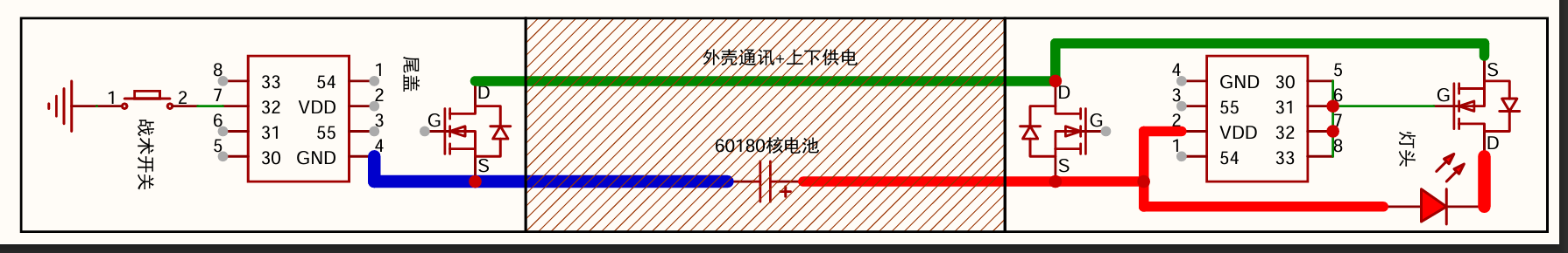

翻阅AI坛子寻找手搓手电知识, 看到有位 牛逼的 金牌会员 是从抓鼠需要手电 开始搞MCU 从入门到精通,想请教下各位大神,战术手电 如何通过 一条外壳 当导线 完成( 通讯 和上下供电)???我也没有原理图,同事6百大洋买的,不给我切开,有没有手搓过的,现在有点手痒。

正极一直接通,外壳作为负极,尾部的开关是断开负极的,外壳仅供电,没有通讯的功能

发表于 2025-12-11 17:35:52 | 显示全部楼层
有一种通讯技术叫“Backscatter”,比如常用的二总线技术、M-BUS、无源NFC传输、各种无线充电技术的协议沟通都属于此类技术
大致的原理呢,就是负载端对电源端的拉扯和电源端对负载端的主动输出,只需要把信号以极低的占空比加载到回路中,即可实现通讯
从楼主提供的结构示意图来看,尾盖端的MCU供电比较困难,在LED输出的状态下,由于MOS持续导通,很难获得持续稳定的电源,这个需要具体拆机看怎么实现的,法拉电容还是小型备用电池
负载端的MCU供电则相对简单。

没给我拆,五无法画图,自己准备买个切割, 上下没有任何链接,就是通过外壳  上下供电和通讯。

没给我拆,五无法画图,自己准备买个切割, 上下没有任何链接,就是通过外壳  上下供电和通讯大概是你说的这个意思.

按键就在尾部,下面就是按键 各种功能,没有任何隐蔽的导线 ,就是通过外壳 通讯和 上下供电,估计利用了大容量的电容延时通信或者供电。。。因为没得拆解  没有原理图
