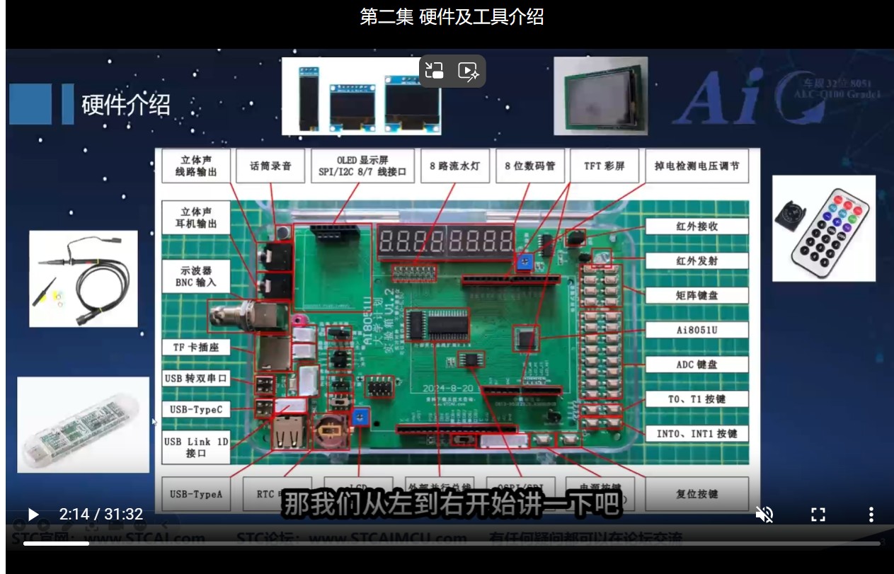

第二集

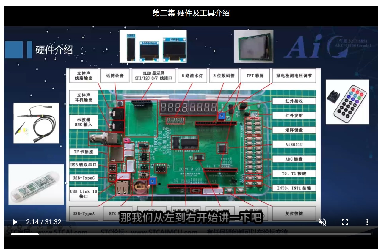

主要内容围绕STC8051实验箱的硬件介绍与开发环境的搭建。

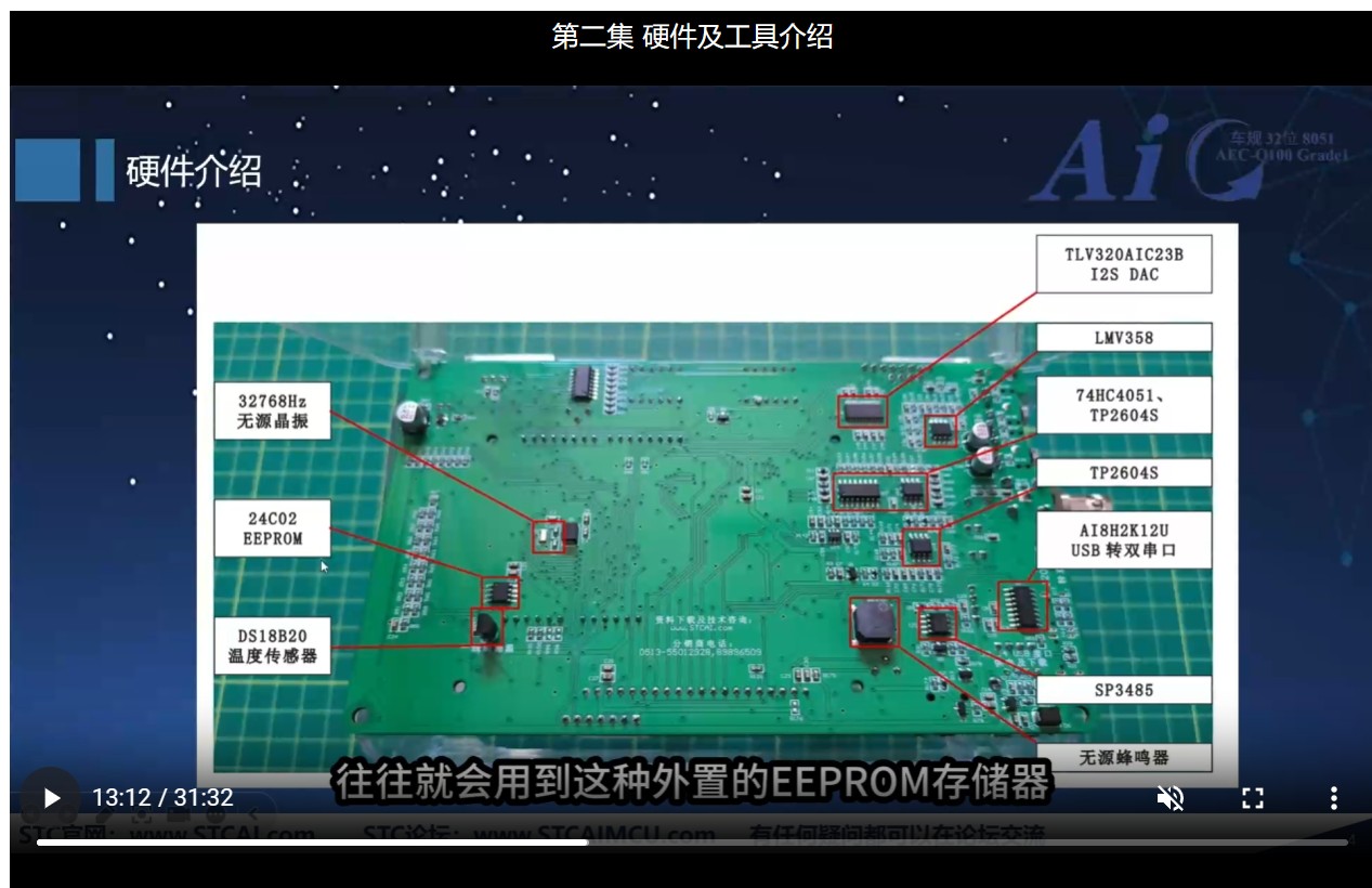

首先是对硬件的梳理。实验箱核心采用AI8051U主控芯片。板载资源十分丰富,通讯接口方面既有传统的USB Type-A,也配备了Type-C接口,支持通过USB-Link进行仿真调试。外设模块涵盖了TF卡座、示波器输入调理电路、音频录放部分,以及基础的8路流水灯和8位集成数码管。此外,板上还集成了TFT彩屏接口、掉电检测电路、红外接收头,以及用于区分学习的矩阵键盘和ADC键盘。为了后续实验,板子背面还预留了RTC时钟电路、24C02存储器、DS18B20温度传感器及RS485通信芯片等。

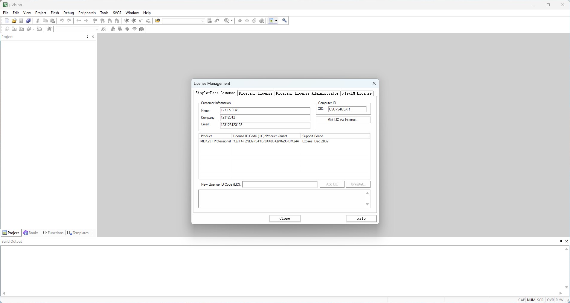

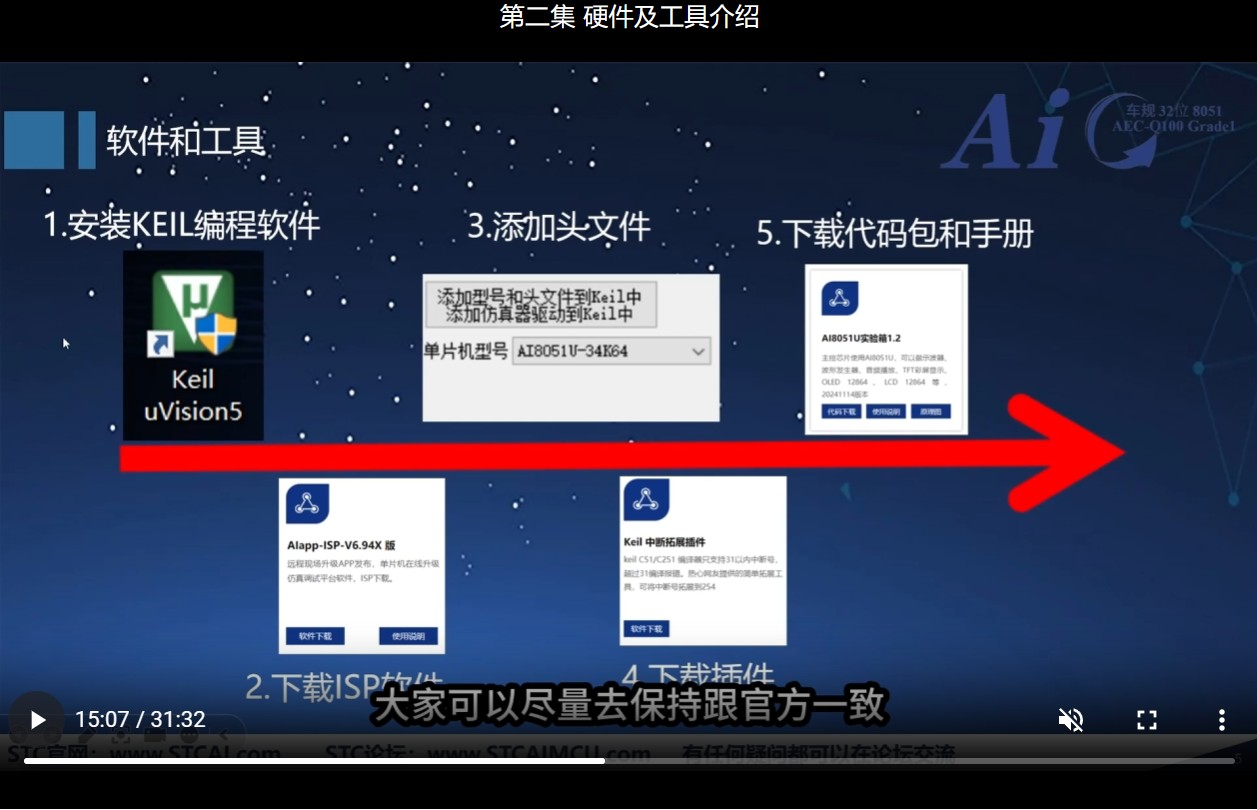

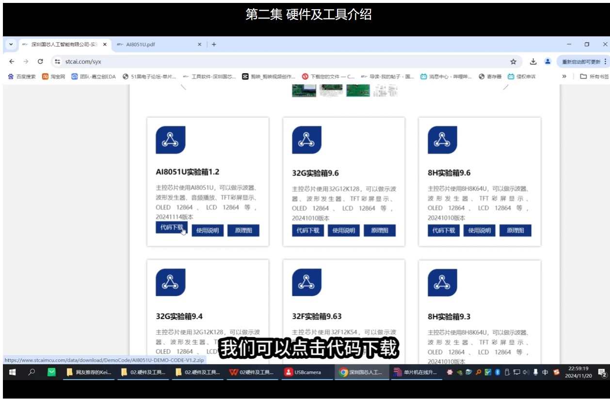

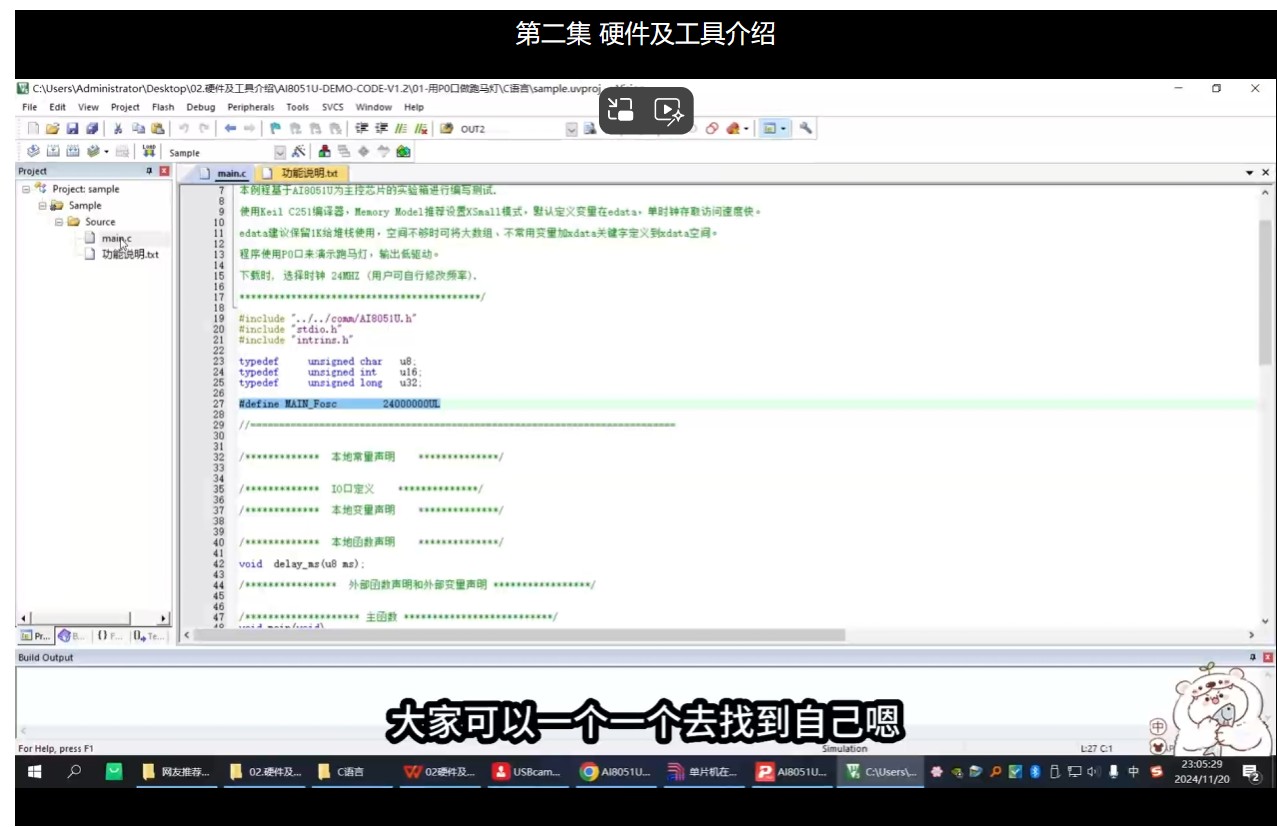

软件部分主要涉及Keil编程软件与STC-ISP下载工具的安装。记录下的关键步骤包括:需将型号头文件添加至Keil目录,并安装C251中断扩展插件以避免编译报错。

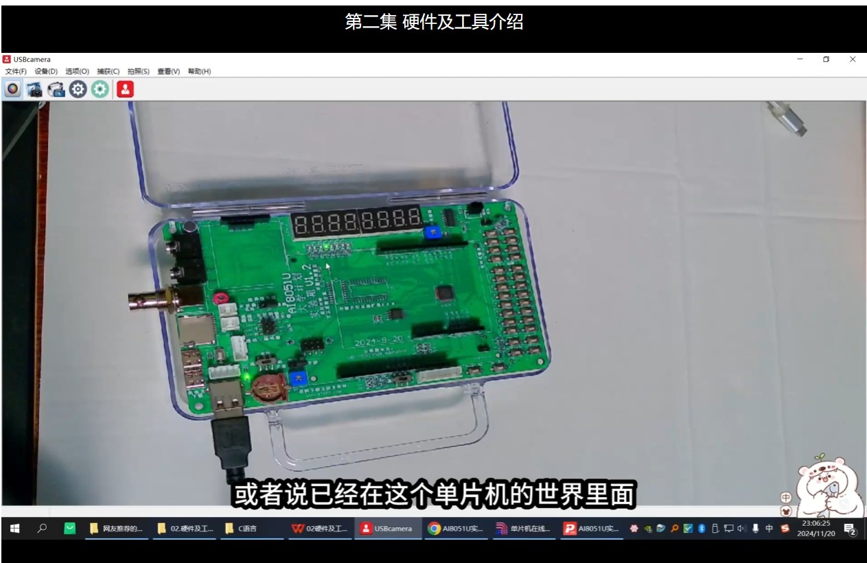

最后的实操环节是下载“跑马灯”程序。操作要点在于进入下载模式的方式:需先按住板上的P32键,再按电源键断电重启。在ISP软件中载入Hex文件并确认主频为24MHz后,程序成功写入。看到流水灯依次亮起,说明软硬件环境已调通,完成了入门的第一步。整个过程按部就班,没有太多波折。

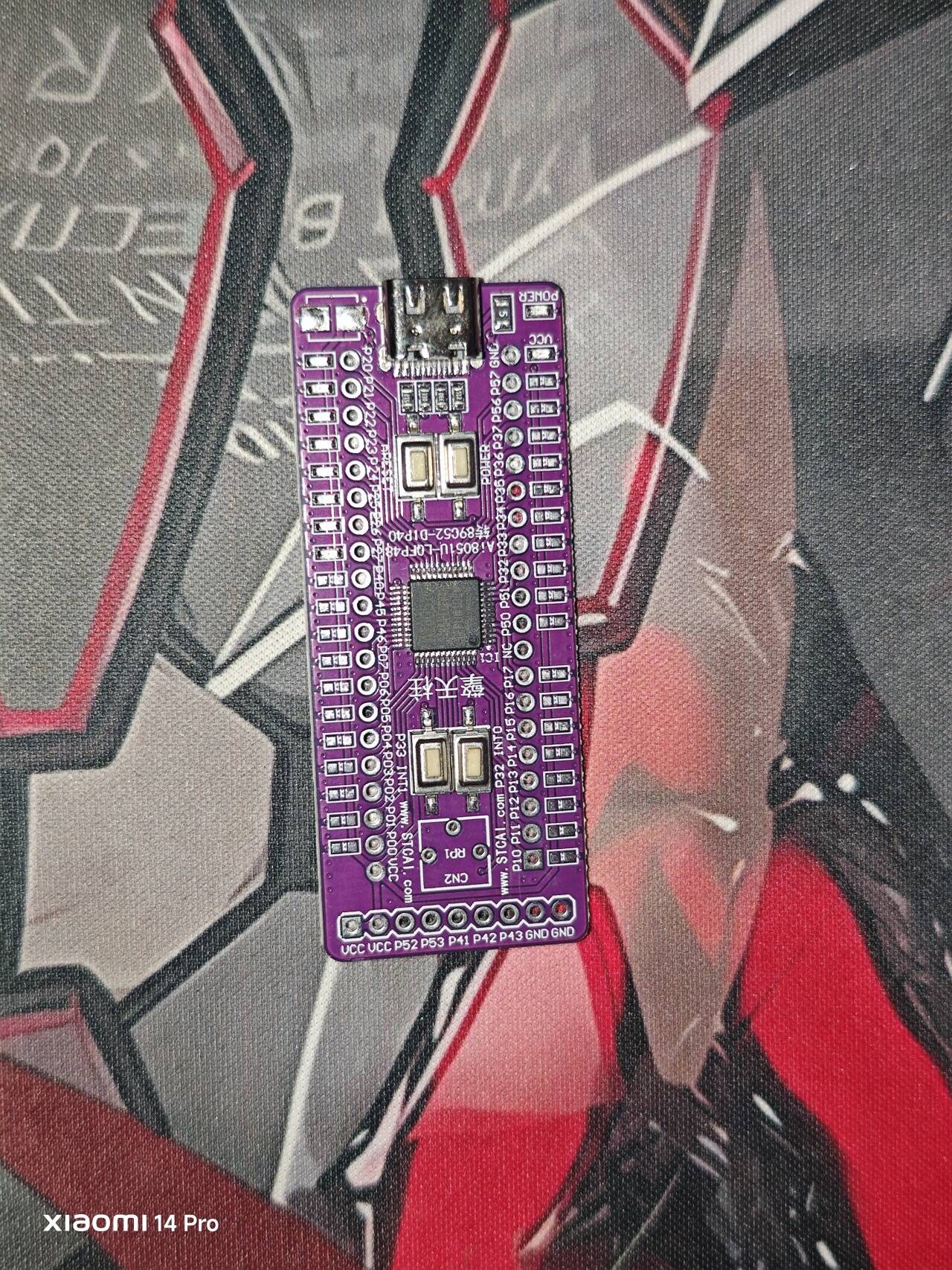

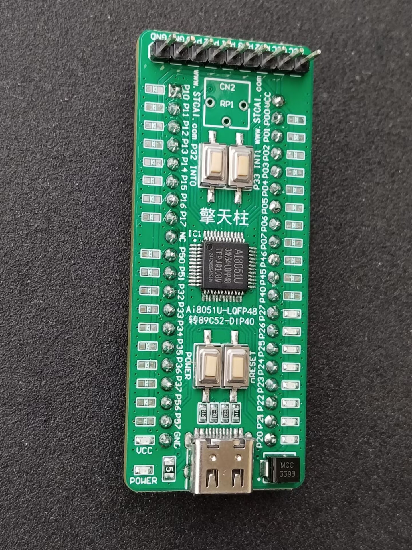

擎天柱到了,记录一下
过两天再申请实验箱
