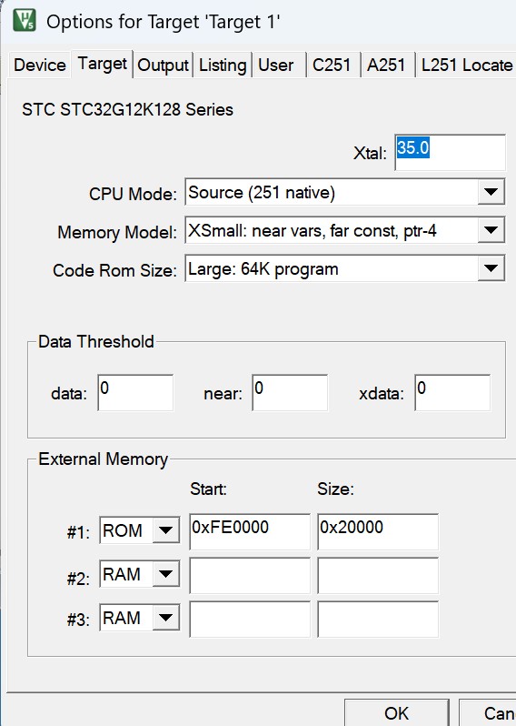

Build Time Elapsed:  00:00:02   报错这个,target的配置是没问题的,我选择的是stc32g12k128,编译不成功,怎么解决呢,代码也不多就几个小文件
这是target配置
这是target配置

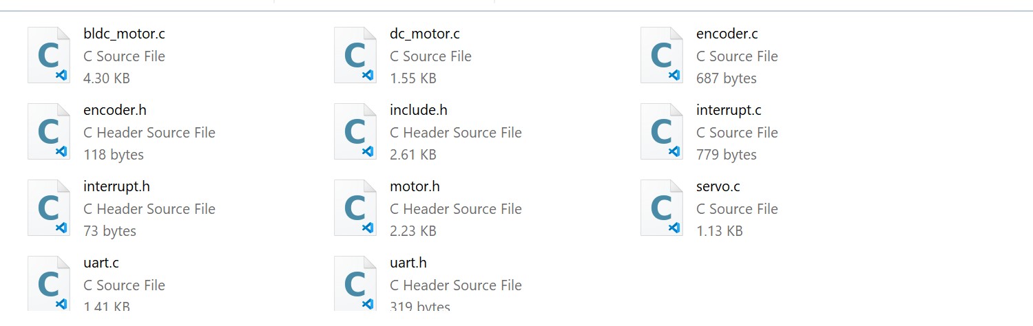

总共就这些文件不可能超出内存的
总共就这些文件不可能超出内存的

已经解决了,是因为定义了两个一样名字的函数,
