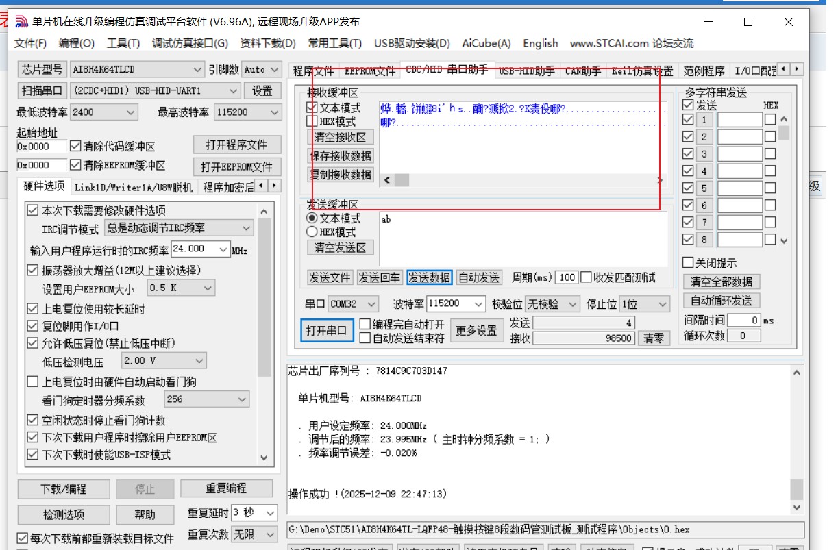

截图202512092249535926.jpg 串口输出乱码 。 截图202512092250077043.jpg #include "STC8Hxxxxx.h"

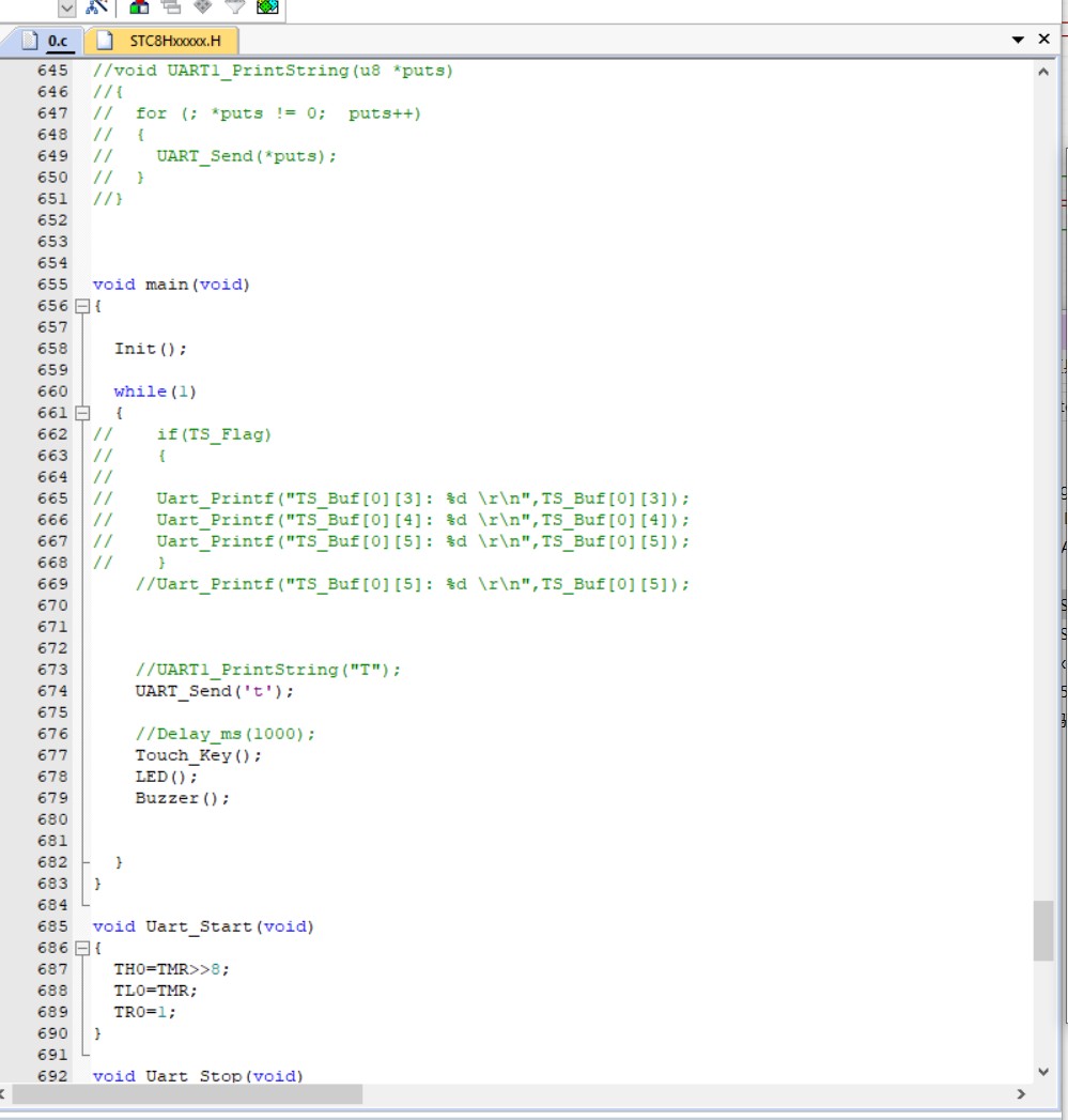

void main(void)
        Init();
        while(1)
//                if(TS_Flag)
//                Uart_Printf("TS_Buf[0][3]: %d \r\n",TS_Buf[0][3]);
//                Uart_Printf("TS_Buf[0][4]: %d \r\n",TS_Buf[0][4]);
//                Uart_Printf("TS_Buf[0][5]: %d \r\n",TS_Buf[0][5]);
                //Uart_Printf("TS_Buf[0][5]: %d \r\n",TS_Buf[0][5]);
                //UART1_PrintString("T");
                UART_Send('t');
                //Delay_ms(1000);
                Touch_Key();
                LED();
                Buzzer();
void Uart_Start(void)

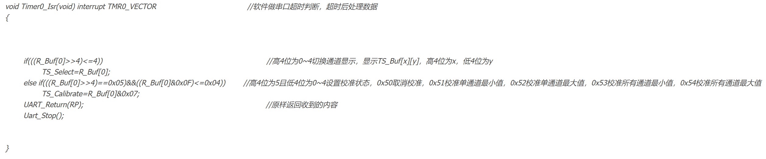

void Timer0_Isr(void) interrupt TMR0_VECTOR                                        //软件做串口超时判断,超时后处理数据
        if(((R_Buf[0]>>4)<=4))                                                                        //高4位为0~4切换通道显示,显示TS_Buf[x][y],高4位为x,低4位为y
                TS_Select=R_Buf[0];
        else if(((R_Buf[0]>>4)==0x05)&&((R_Buf[0]&0x0F)<=0x04))        //高4位为5且低4位为0~4设置校准状态,0x50取消校准,0x51校准单通道最小值,0x52校准单通道最大值,0x53校准所有通道最小值,0x54校准所有通道最大值
                TS_Calibrate=R_Buf[0]&0x07;
        UART_Return(RP);                                                                                //原样返回收到的内容
        Uart_Stop();

如何才能 将触摸按键 按键的电容值打印 出来?
下面帖子附件里就有串口打印触摸按键值的例子:
https://www.stcaimcu.com/forum.p ... =3971&pid=51046

程序的协议是ASCII发送命令
unsigned int xdata        TS_Buf[5][TS_Channel];        //触摸按键数据(实际值、预处理值、最小值、最大值、结果)
根据注释,用printf输出 TS_Buf[0][TS_Channel] 就是对应通道 TSDAT 的值
