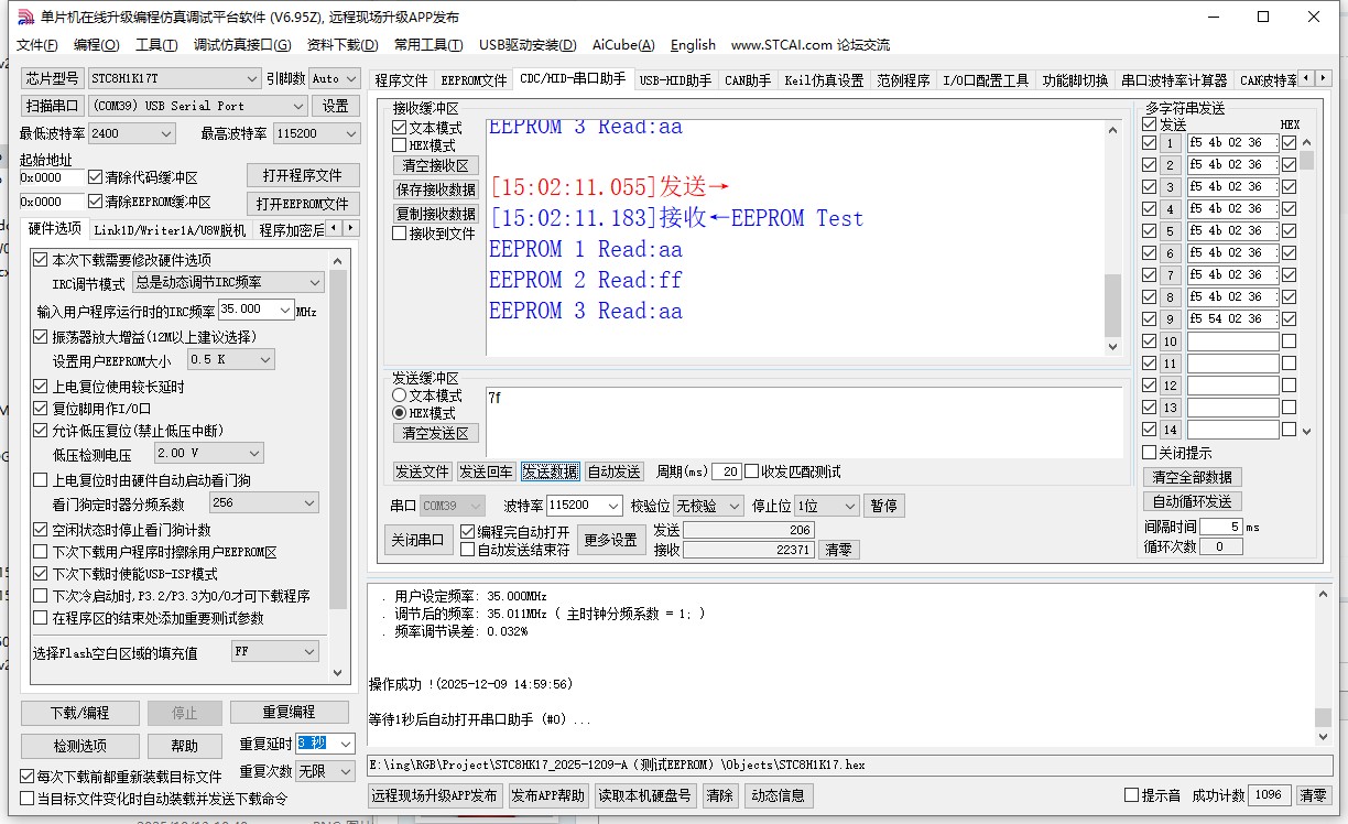

型号:STC8H1K17T
频率:35MHz
问题:使用内部 Flash 做 EEPROM 保存数据。第一次读取出来的值为 0;执行擦除之后读取的值还是 0;执行写入之后,读取到的值是写入的值,但是复位或者重新上电之后,读取到的值还是 0,没有保存成功。
问题出在哪里。

STC_ISP配置,串口打印
STC_ISP配置,串口打印

发表于 2025-12-9 14:52:56 | 显示全部楼层
EEPROM 空间 改大些
0x400, 已超过 1K 了

发表于 2025-12-9 14:55:55 | 显示全部楼层
神*** 发表于 2025-12-9 14:52
EEPROM 空间 改大些
0x400, 已超过 1K 了
这个写入的地址,是相对于EEPROM的起始地址吗

发表于 2025-12-9 15:01:48 | 显示全部楼层
EEPROM 空间 改大些
0x400, 已超过 1K 了
谢谢,地址改成0,可以了。

发表于 2025-12-9 15:03:33 | 显示全部楼层
读写
操作的地址改成0,可以了
