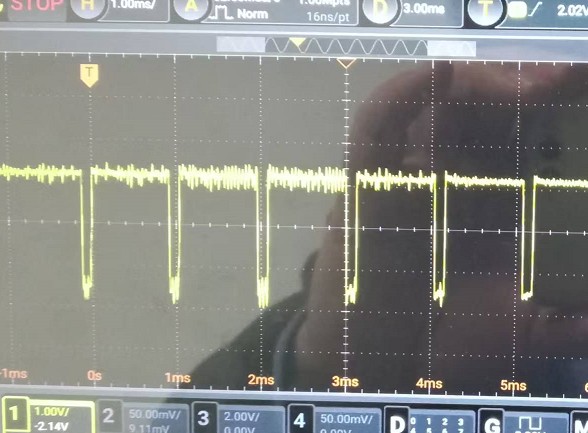

请教STC15F2K32和串口屏通讯失败的问题

看波形,根本没有数据啊

你看波形,每个下降沿周期1MS多点,9600波特率,一个字节发完了也不止1毫秒吧。

那个不是我发的,屏每次只发1-2个字节,有检验,单片机接收到完整并检验通过的数据才会发送对应的数据,同时做出相应动作例如某个继电器吸合,现在看动作都有相应,说明接收正确并且启动发送,但是脚上却没有信号,只有不断的那个起始信号,我认为这个脚已经失控了,为啥失控了,不知道,之前有过类似的情况,那次检测到的不是这样的,是有正常的发送内容,但是里面夹杂着一些非常窄的低尖峰,示波器要拉很长才能看到,但是通讯也是失败的,那个还能很容易复现,就是强烈的电磁干扰,你可以试试,我用15W,15F,8C的都试过,一样的,这次抓到的就是完全没有数据了,没有干扰,就是正常的通电和自动运行

开帖的第一张图不是标注了是串口屏下发的查询波形吗?查询一到两字节长度的话,
单片机也应该是每隔一到两个字节才会返回数据.
但第二张波形里,单片机是连续无间隔的返回0xFF,这很不正常.
电路问题,芯片问题,还是软件代码问题,先不要急着下结论,
建议具体的电路图,实际的波形,和相关代码发过来,一起解决问题才是目的.

9600波形,单片机发的就是一个起始位,不断的起始位。没有任何数据,不是啥0XFF。
屏是120MS发送一次请求。单片机不主动发,只有收到正确的数据才按要求返回数据,最多情况是60几个字节吧好像。
发生一次后,断电重启,连续通电几天都不会再发生,但是也有两三天后再次发生的。记忆中好像只有一个这种的。其余都是发生一次后就不再出现。
还有哪个强电磁干扰之后的情况,很容易复现的。楼上我说过的,同样的连接,屏发出的内容里面就没有任何异常。

这是我随便找了个USB转TTL的适配器,9600连续发送0xFF的波形.跟您的波形有区别吗?
您对自己的程序很自信,在应对特定强干扰状况时候,程序上做个简单的识别,然后重新初始化下串口也不会很难吧.
既然容易复现问题,并且可以正常处理指令,那么专门做个测试代码,把串口相关的参数和数据显示出来,分析到底是哪里异常改变了.
您要是怀疑是芯片硬件本身抗干扰能力问题,确实有这个可能性.
但别人用了那么多也没反映这个现象,说明您那边情况比较特殊.更值得研究下产生异常的根本原因.
