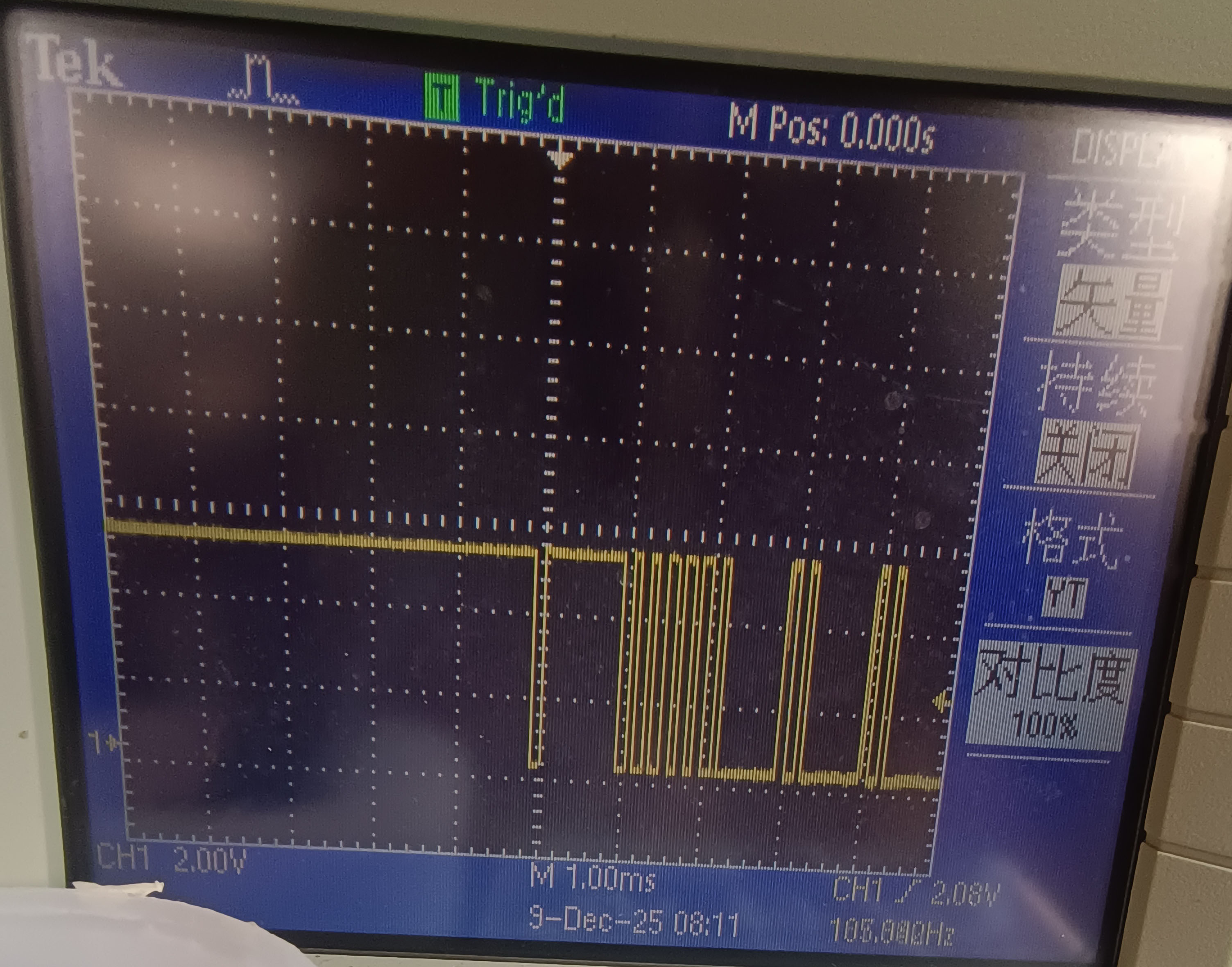

如题,上电是正常的,大概几小时后,偶尔会发现通讯失败,屏端有重发机制,屏发给单片机的是正常的,但是单片机收到后要回复一个数据,屏端收不到就一直重发。
实测发生情况就是单片机的发送不正常了。
11.jpg 这个是单片机接收到的信号,波特率9600

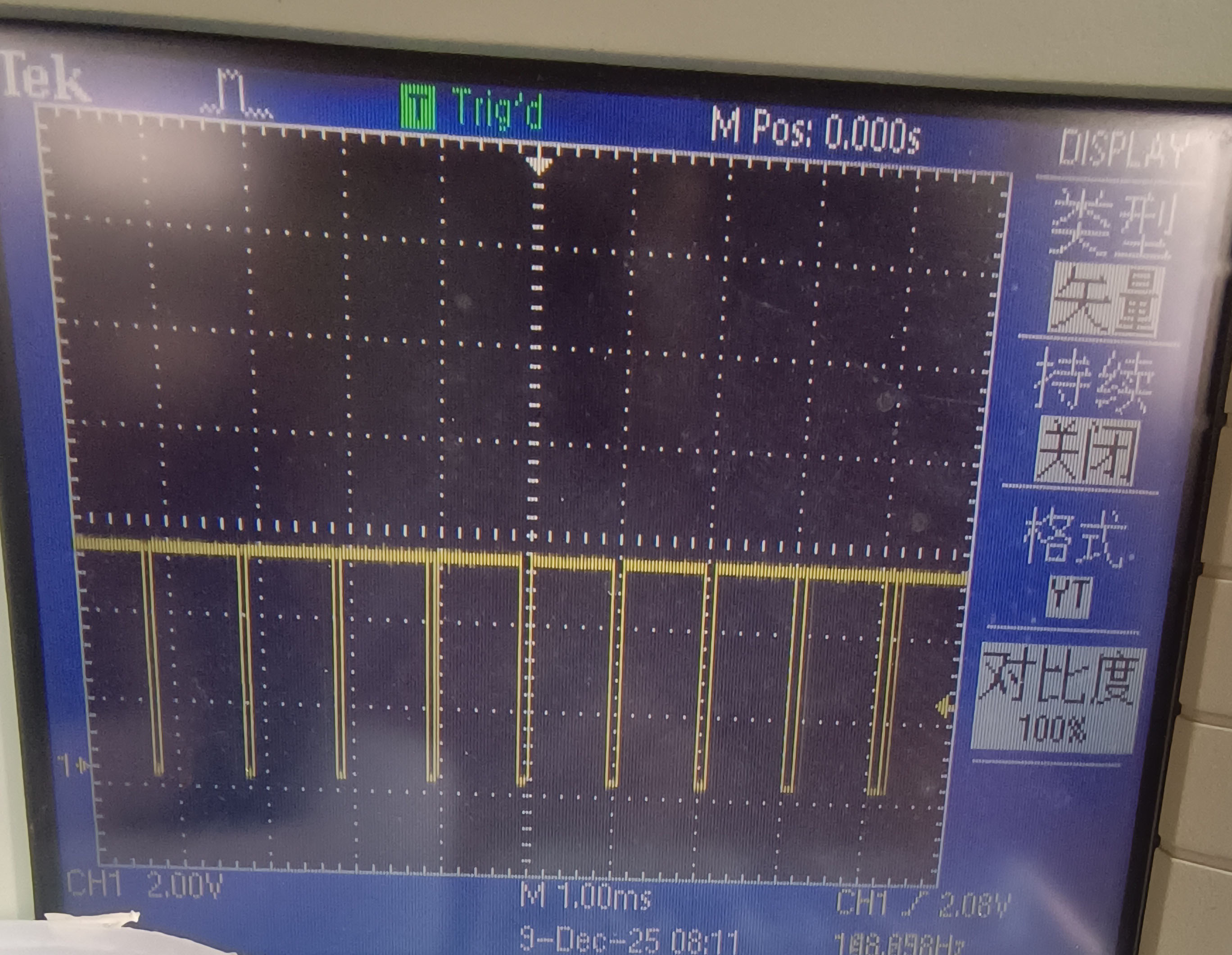

12.jpg 这个是单片机发送的内容,很明显是不对的。
这是啥情况?
出现概率不大,5%以下吧,时间也不一定,有时候通电运行好几天也没有。有时候不到1小时就出现。出现时屏幕操作对输出是有效的。但是屏收不到任何信息了。只能断电重启才能恢复正常,怎样避免这种情况发生?单片机端有啥办法可以实施?

是用中断方式的,每次TI后发送下个字节。直到缓冲区内容发送完毕。如果程序问题,为何有的好使有的不好使,大部分都没问题啊。有问题的也不是一直有,不定时出现,同一个板子,大概率只会出一次,断电重启后就连续几天都不会出了。
看起来只是发送了一个起始位,连续的起始位,没有数据。这个板子用的P16和17.
另外一个没有转移,是30和31的,一样的也会这样,都是偶尔出现。

发表于 2025-12-9 11:35:26 | 显示全部楼层
网*** 发表于 2025-12-9 10:44
串口屏重发周期是多少?会不会偶发的单片机发送处理错误,串口屏拼命重发导致单片机来不及处理,一直重发一直 ...
看波形,锁死就会出现这种波形?关键是屏上的操作单片机这边还是有正常的动作的,重发间隔和正常工作时是一样的。而且出问题时,屏幕没有任何操作。只是不断的请求一些数据用来显示的。
