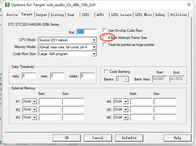

发表于 2026-3-10 17:36:42 | 显示全部楼层
请教一下大佬,我重新编译文件,下载生成的hex文件后,USB就连不上电脑了
用的实验箱? 下载别的usb程序能连上不? bus hound看枚举卡在哪一步  详情 回复 发表于 2026-3-10 18:52

发表于 2026-3-10 18:52:58 | 显示全部楼层
用的实验箱?
下载别的usb程序能连上不?
bus hound看枚举卡在哪一步

发表于 2026-3-11 10:42:42 | 显示全部楼层
erci*** 发表于 2026-3-10 18:52
用的实验箱?
下载别的usb程序能连上不?
bus hound看枚举卡在哪一步
感谢大佬,已经找到问题,是软件设置的问题,我改了器件和勾选了这里

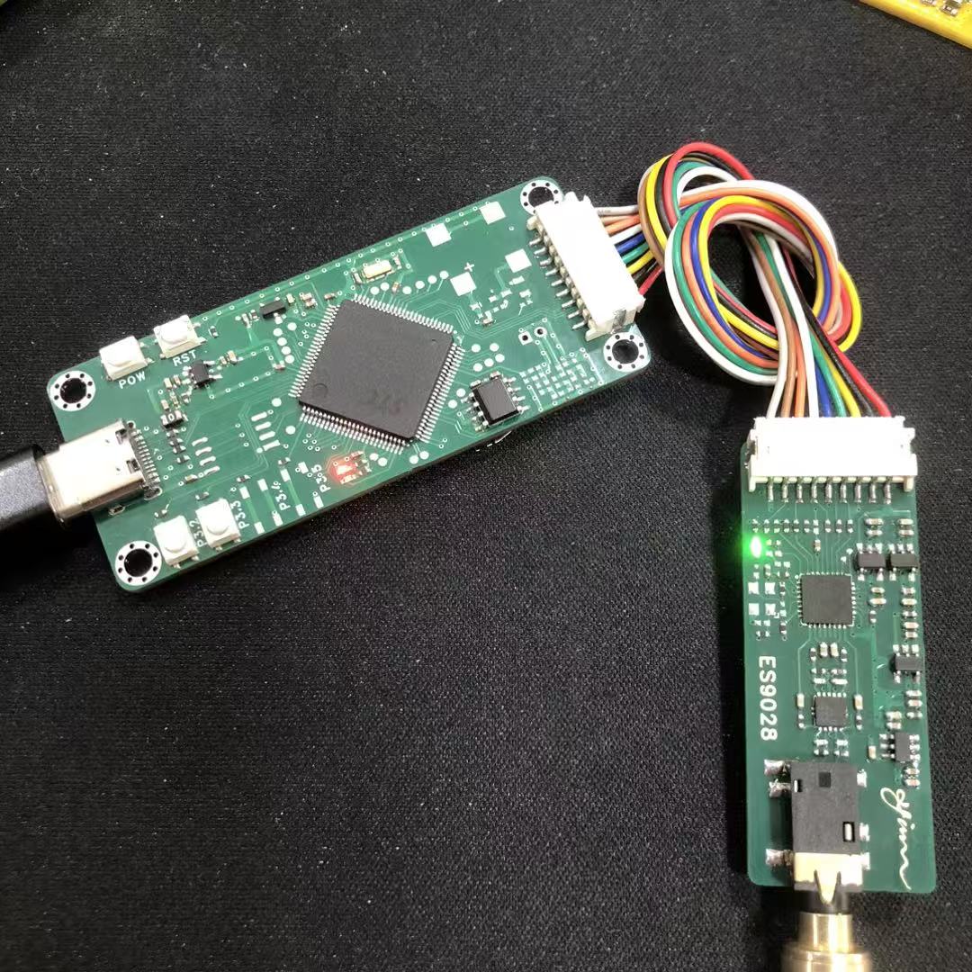

我不是用试验箱,改了外挂的DAC芯片,把器件改为 STC32G144K246 ,DAC输出会有杂音
